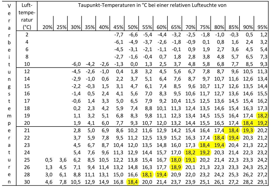

Hier siehst du ganz gut bei welcher Kombination rel. Luftfeuchte zu Raumtemperatur die 18-19° Oberflächentemperatur Wasser ausfallen lassen.
Gehen wir mal von 24° Raumtemperatur / Lufttemperatur aus. Da müsste die rel. Luftfeuchte schon bei 70-75% liegen um bei 18-19° zu kondensieren.
interessante Tabelle.
Interpretiere ich das richtig, das bei Lufttemp 18°C und rel LF 75%, erst bei einer OberflächenTemp von 13,5°C Kondensat auftritt?
  •  helyx
10.7.2019  (#8)
Ja - allerdings hat die Aussenluft jetzt ja oft >25°C und das bei >60% RLF.
Da bist du dann schnell bei höheren Kondensattemperaturen.
