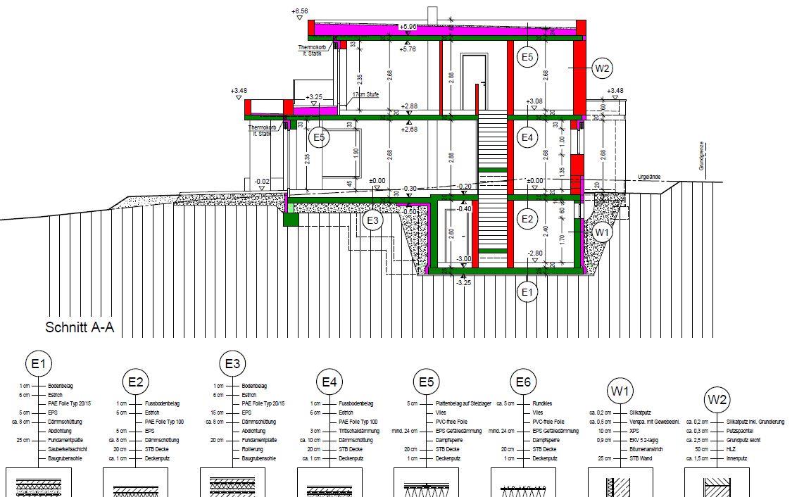

Hallo Zusammen,
ich hab den Beitrag nun mal in den Teil des Forums geschoben, ich denke da passt das besser.

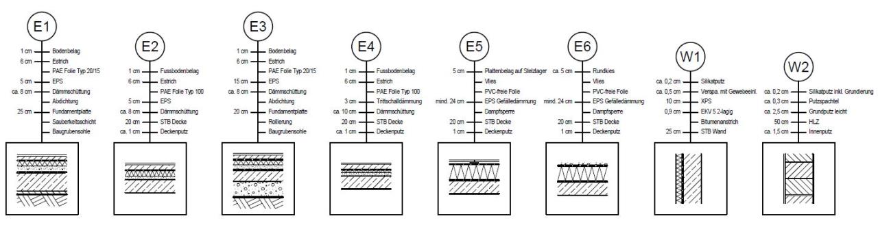

Ich habe nun auch einen Schnitt mit den Bodenaufbau bekommen und mich mit dem U-Wert Rechner etwas gespielt. Was mir dabei aufgefallen ist:
- Dämmung unter Bodenplatte/Garage eventuell von Vorteil? Glasschotter wird wohl relativ        teuer werden, wie siehts mit Liapor oder ähnlichem aus?
- Wäre eine Dämmung unter dem Kellerboden auch nützlich? Vermutlich die gleiche Thematik wie oben, aber etwas entschärft weil "tiefer". Was mir aufgefallen ist, dass mit Dämmung unterhalb keine Feuchtigkeit ausfällt und die Speicherfähig natürlich steigt.
- Dämmung Dach habe ich angedacht nochmal um ca. 3-5 cm zu erhöhen, dann wäre das Minimum bei knapp 300mm
- Was ich noch klären muss: Ob die Bodenplatte Garage in irgendeiner Art thermisch vom Haus getrennt wird. Eventuell ist das noch wichtig.
- Reichen 10cm Dämmung an der Kellerwand aus? Am Keller wären wohl mehr möglich, allerdings hätte man nach oben eine Stufe, da mit 38er Ziegel und drüber 50er sich theoretisch maximal 12cm ausgehen, mit Kleber und Bitumen weniger.
Habt Ihr sonst noch Vorschläge/ Anregungen?
Info: Die Schüttungen im Bodenaufbau werden Thermozell werden. Der Bodenaufbau OG soll noch ca. 3-4 cm höher werden um die Stufe auf die Terasse etwas zu minimieren.

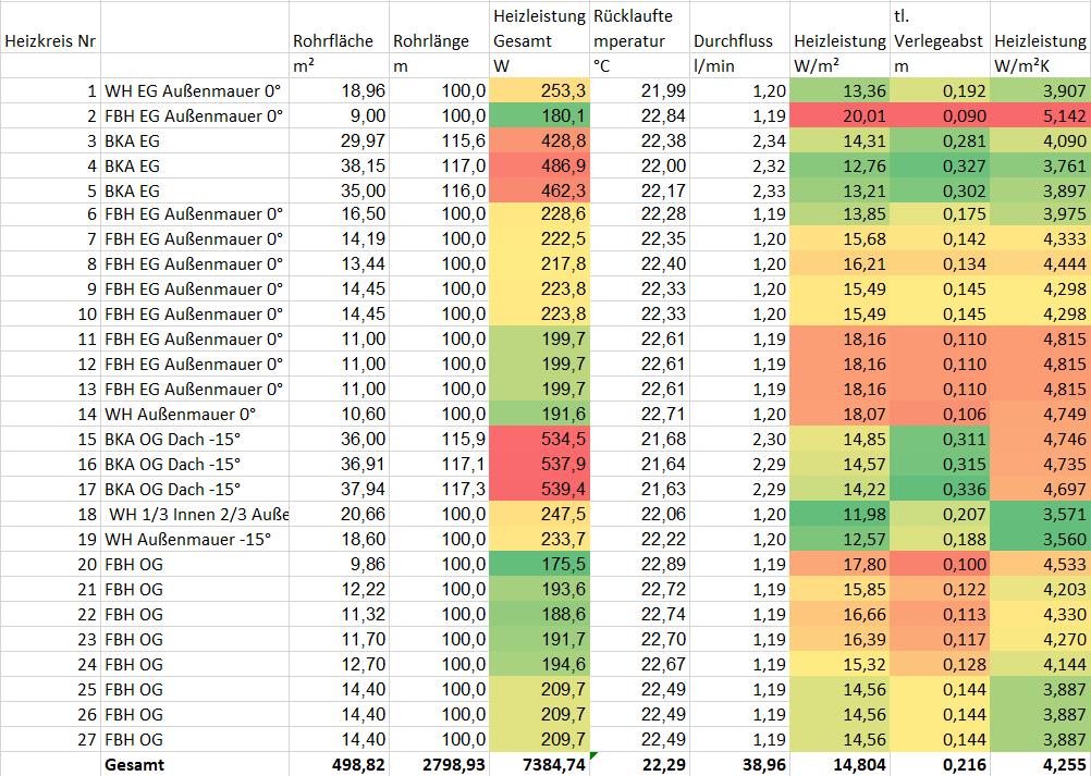

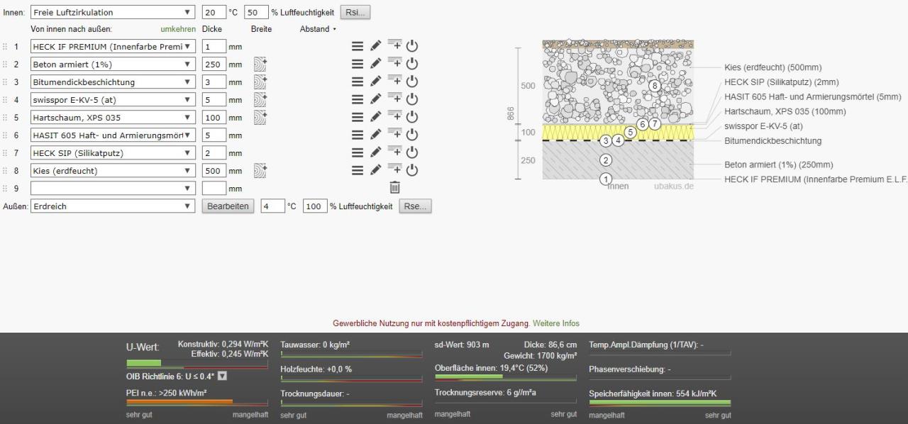

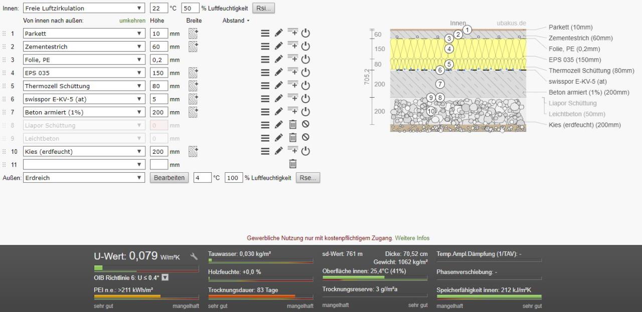

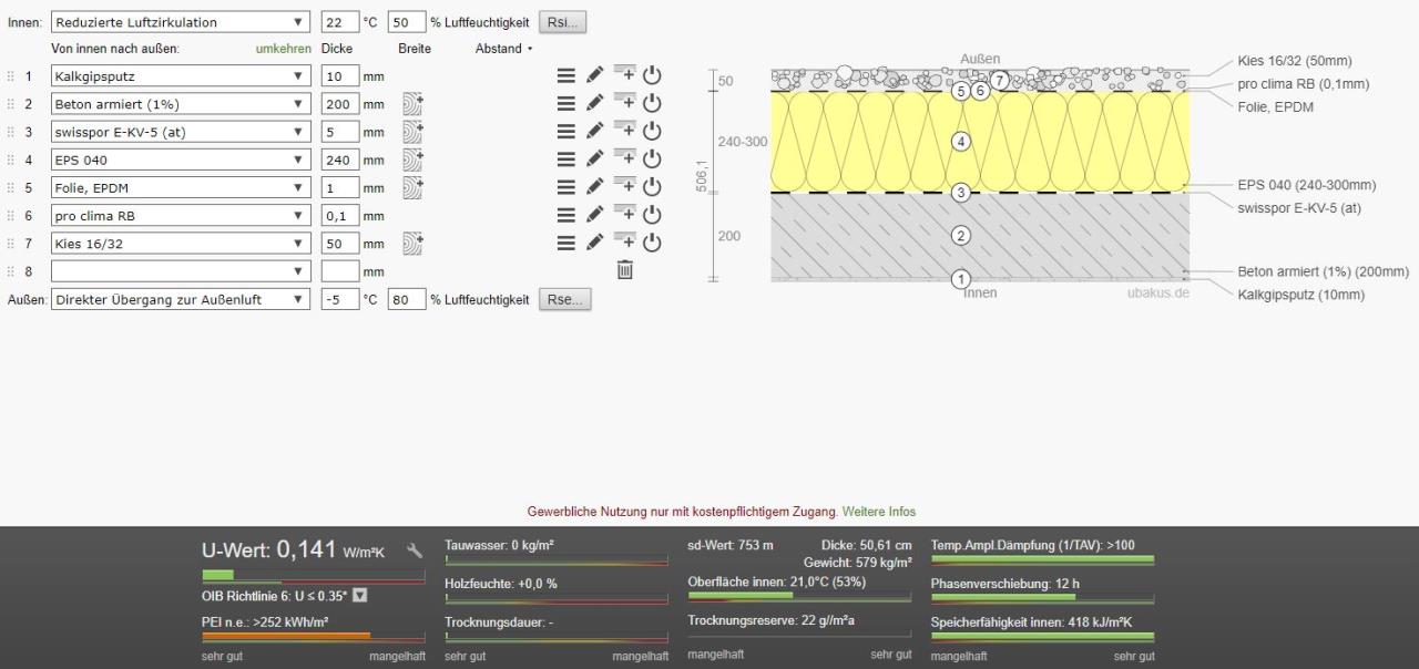

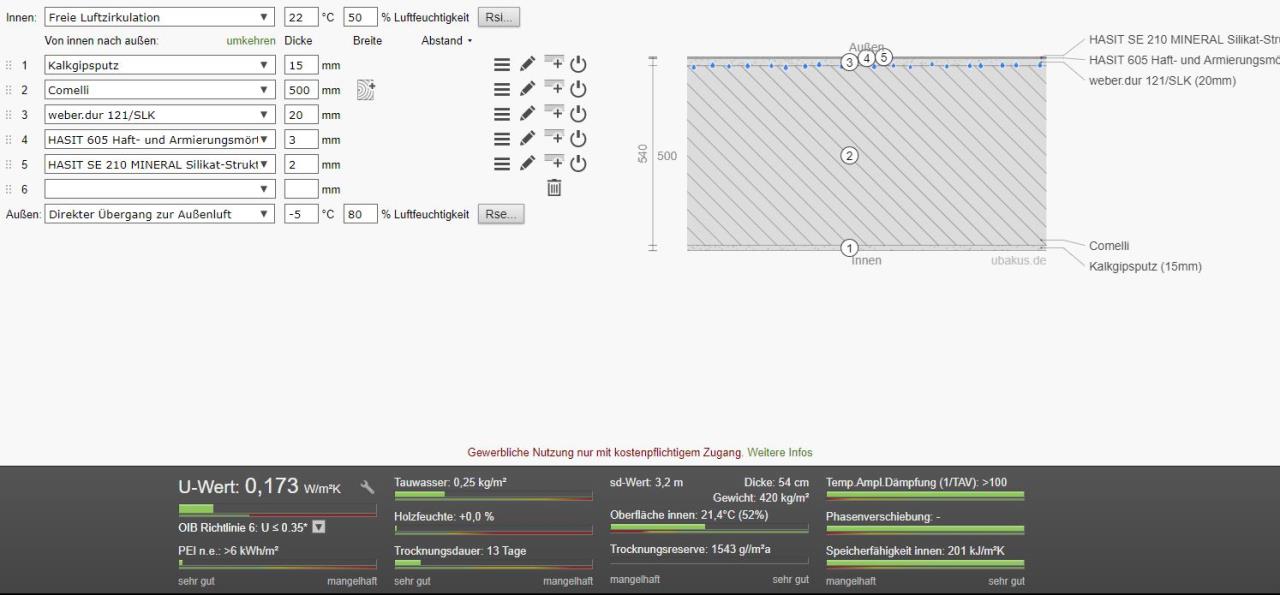

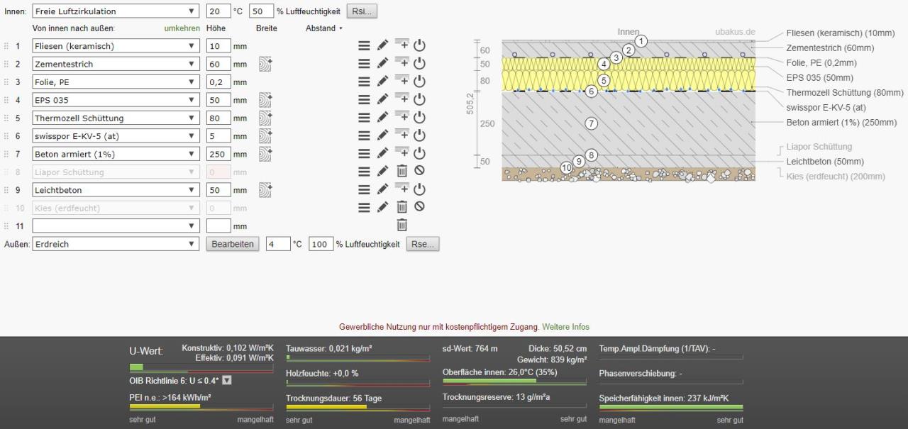

Ich hab mich heute noch etwas mit dem U-Wert Rechner gespielt, manche Werte kommen mir sehr niedrig vor (E1/E3). Plausibel scheint mir das Dach und auch die Keller/ Ziegenaußenwand. Was meint Ihr?
Ziegelwand
2019/2019062370220.jpg
Dach
2019/20190623715836.jpg
Bodenplatte (Trockungsdauer grenzwertig?)
2019/20190623727865.jpg

ManuelV schrieb: - Dämmung unter Bodenplatte/Garage eventuell von Vorteil? Glasschotter wird wohl relativ        teuer werden, wie siehts mit Liapor oder ähnlichem aus? [ref]ManuelV:54282#54282[/ref]
Gemäß ÖNORM ist nur XPS und GSS zugelassen. Bei XPS kannst du die Sauberkeitsschicht einsparen, bei GSS vermutlich auch die Rollierung.
Warum kein ganzer Keller? Der Halbkeller kommt dir ja nicht günstiger.

XPS möchte ich keines unterm Haus, GSS ginge aber lohnt sich der Aufpreis?
Laut Info vom Baumeister ist der Vollkeller teurer, wird ja auch beheizt ...

ManuelV schrieb: XPS möchte ich keines unterm Haus
Interessehalber: Warum?
EPS, wie in deiner Berechnung ausgewählt, ist jedenfalls nicht geeignet.
Du musst/solltest ja auch die Kelleraußenwände welche an die Erde angrenzen dämmen und dort wirst dann auch XPS brauchen.

@querty, wer weiß was damit in 30 Jahren ist und neben dem Haus ist immer noch was anderes als darunter oder nicht? EPS steht auch keines in der Berechnung drin, das ist oberhalb der Bodenplatte.

ManuelV schrieb: XPS möchte ich keines unterm Haus, GSS ginge aber lohnt sich der Aufpreis?
Haben auch mal wegen GSS angefragt bei einem Baumeister, der hat gemeint das kann absaufen, wenn irgendwie langfristig Wasser rankommt, und dementsprechend vorbei ist's dann auch mit der Dämmleistung ... klang irgendwie logisch. Würde diesen Faktor jedenfalls bei der Planung berücksichtigen.
28.6.2019  (#7)
berhan schrieb: Bei XPS kannst du die Sauberkeitsschicht einsparen, bei GSS vermutlich auch die Rollierung.
Also ich kenne es umgekehrt. XPS braucht eine Sauberkeitsschicht. Wie liegen denn sonst die Platten am Schotter komplett plan auf?
Bei GSS brauchst du nur eine Folie drauf und auf diese wird betoniert. GSS ist auch gleichzeitig die Rollierung. Wir haben GSS ausgeführt.
GSS ist fast kostenneutral, wenn ohne Keller gebaut wird und die Frostschürzen, Rollierung und die Sauberkeitsschicht entfallen können.
ManuelV schrieb: - Reichen 10cm Dämmung an der Kellerwand aus? Am Keller wären wohl mehr möglich, allerdings hätte man nach oben eine Stufe, da mit 38er Ziegel und drüber 50er sich theoretisch maximal 12cm ausgehen, mit Kleber und Bitumen weniger.
10cm XPS sollten beim Keller reichen, unter der Erde hat es ja nie -10°
Bei uns sind es 10cm bis ca. 80cm unter der Oberfläche - da geht es über auf 24cm wie der Rest der Fassade. Der Übergang ist verlaufend in einem 45° Winkel
ManuelV schrieb: Info: Die Schüttungen im Bodenaufbau werden Thermozell werden.
Eine Alternative wäre Perlit. Wird trocken verarbeitet daher keine Trocknungszeiten, kann wieder verwendet werden, ich habe absolut keine Setzungen obwohl ich im Lagerraum die Nutzlast erheblich überschreite (Bleibatterien)
MarkoW schrieb: Haben auch mal wegen GSS angefragt bei einem Baumeister, der hat gemeint das kann absaufen, wenn irgendwie langfristig Wasser rankommt, und dementsprechend vorbei ist's dann auch mit der Dämmleistung ... klang irgendwie logisch.
Das kommt auf die Gegebenheiten an - eine Drainage ist bei GSS immer vorzusehen.
Wenn das nicht möglich ist und nichts versickert dann wird er Recht haben. Ob XPS da zu 100% funktioniert und absolut kein Wasser aufnimmt wage ich aber zu bezweifeln.

rabaum schrieb: Also ich kenne es umgekehrt. XPS braucht eine Sauberkeitsschicht.[ref]rabaum:54282#513504[/ref]
 Ich habe keine Sauberkeitsschicht unter dem XPS. Die Platten mit Stufenfalz lagen trotzdem plan auf.
Fernmelder schrieb: naja Kosten der FHB kommen natürlich dazu und zusätzlicher Raum der mit geheizt oder temperiert wird. Was ist eine BKA BKA [Betonkernaktivierung]? Immer diese Abkürzungen :) [ref]Fernmelder:54282#513512[/ref]
Die Heizkosten werden bei beiden Varianten in etwa gleich sein, dadurch das die Bodenplatte mit ganzen Keller tiefer sitzt, könnte diese Variante sogar weniger Heizkosten verursachen (müsste man aber berechnen).
BKA steht für Betonkernaktivierung. Ist ein Heizungsrohr in der Betondecke, würde ich bei dir in alle drei Stahlbetondecken legen. Ist sehr günstig und falls im Keller nicht die gleiche Temperatur benötigt wird wie im Wohnraum sondern 1-2 Kelvin weniger würde ich keine FBH FBH [Fußbodenheizung] im Keller machen. Die BKA BKA [Betonkernaktivierung] ergänzt die FBH FBH [Fußbodenheizung] im Winter und du hast sehr geringe Vorlauftemperaturen. Im Sommer hast du damit auch eine Deckenkühlung ;)

berhan schrieb: Ich habe keine Sauberkeitsschicht unter dem XPS. Die Platten mit Stufenfalz lagen trotzdem plan auf.
 Ebenso.
Unter dem XPS beim Keller haben wir eine ca 30cm Rollierung welche in einen Sickerschacht entwässert falls Wasser bei starkem Regen anstauen sollte. Laut meinen letzten Messungen ist das XPS daher trocken.

Also was wir vermutlich machen werden ist eine Kühlung der Decke im OG. Ihr meint da wäre dann Heizen auch gleich mit dabei? Ich habe mit dem Installateur noch nicht darüber gesprochen.
Was ist mit den anderen Aufbauten? Passen die so in etwa? emoji

ManuelV schrieb: Also was wir vermutlich machen werden ist eine Kühlung der Decke im OG. Ihr meint da wäre dann Heizen auch gleich mit dabei? Ich habe mit dem Installateur noch nicht darüber gesprochen.
Ja, die BKA BKA [Betonkernaktivierung] ist eine Ergänzung der FBH FBH [Fußbodenheizung]. Grundsätzlich hätte die FBH FBH [Fußbodenheizung] pro m² eine bessere Heizleistung als die BKA BKA [Betonkernaktivierung]. Da die Wärmeleitfähigkeit des Estrichs aber schlechter ist als die von Beton und zusätzlich noch der Bodenbelag hinzukommt egalisiert sich das meist.

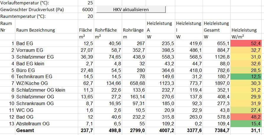

Hier mal die Berechnung von meinem Haus. Ich verwende eine FBH FBH [Fußbodenheizung], eine BKA BKA [Betonkernaktivierung] und eine Wandheizung (WH). Bei gleichen Vorraussetzungen (also beide Seiten der Heizung im Innenraum) bringt die FBH FBH [Fußbodenheizung] mit Fliesen ca. 10% mehr Heizleistung (Spalte ganz rechts). Mit Kork als Belag wäre die Heizleistung aber geringer.
2019/20190629649855.png
Wenn du aber eine FBH FBH [Fußbodenheizung] mit einer BKA BKA [Betonkernaktivierung] kombinierst werden die Vorlauftemperaturen sehr gering. Hier mal für mein Haus die Berechnung. Die zwei Bäder wurden noch um eine Wandheizung ergänzt. Technikraum und Abstellraum ohne BKA BKA [Betonkernaktivierung] (damit ich hier noch Löcher bohren kann). Die Unterschiede sind in der rechten Spalte zu sehen, Bad mit ca. 50 W/m² wird am wärmsten werden, Räume mit FBH FBH [Fußbodenheizung] und BKA BKA [Betonkernaktivierung] ca. 30 W/m² und Abstell- bzw. Technikraum mit ca. 15 W/m².

Gibts sonst Anmerkungen von den verschiedenen Wand/ Deckenaufbauten? :) Ich trau den U-Werten teilweise nicht ... ;) Und die Trocknungsdauer?
