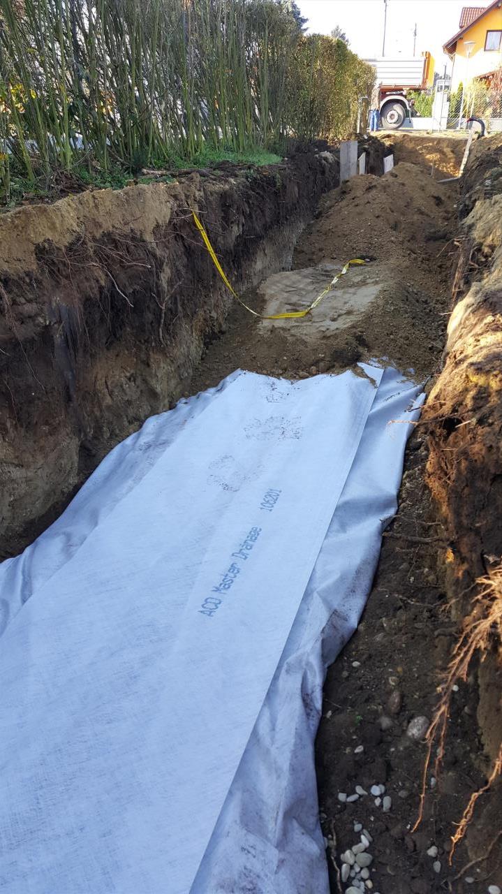

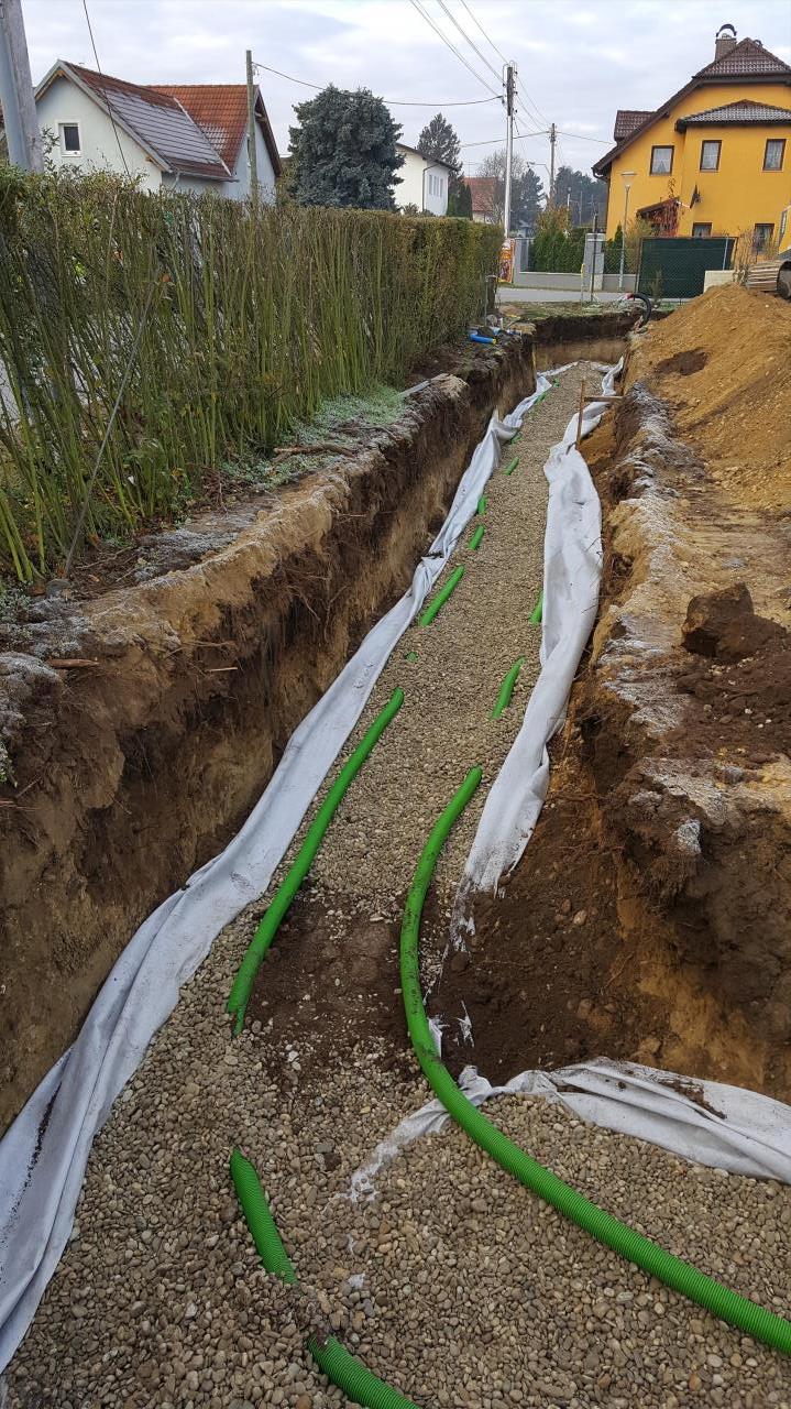

Mein Baumeister war auch nicht so begeister von der Idee eines Sickerkoffer und die Gemeide wollte auch eine Bestätigung dass das funktioniert. Habe von meinen Installateur der auch den RGK RGK [Ringgrabenkollektor] gemacht hat eine Bestätigung bekommen und der Gemeinde vorgelegt. Die Abmessungen von meinen Sickerkoffer sind - Länge: 35m, Breite: 1,8m, Höhe: 0,4m und gefüllt wurde er mit Monokorn 16/32, welches in ein 4m breites Geovlies eingelegt wurde. Das 4m Geovlies ist sich nicht ganz ausgegangen und ich habe dann nochmal ein Vlies oben drauf gelegt. |
