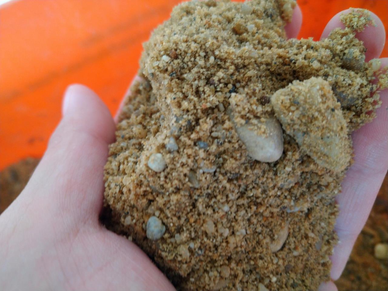

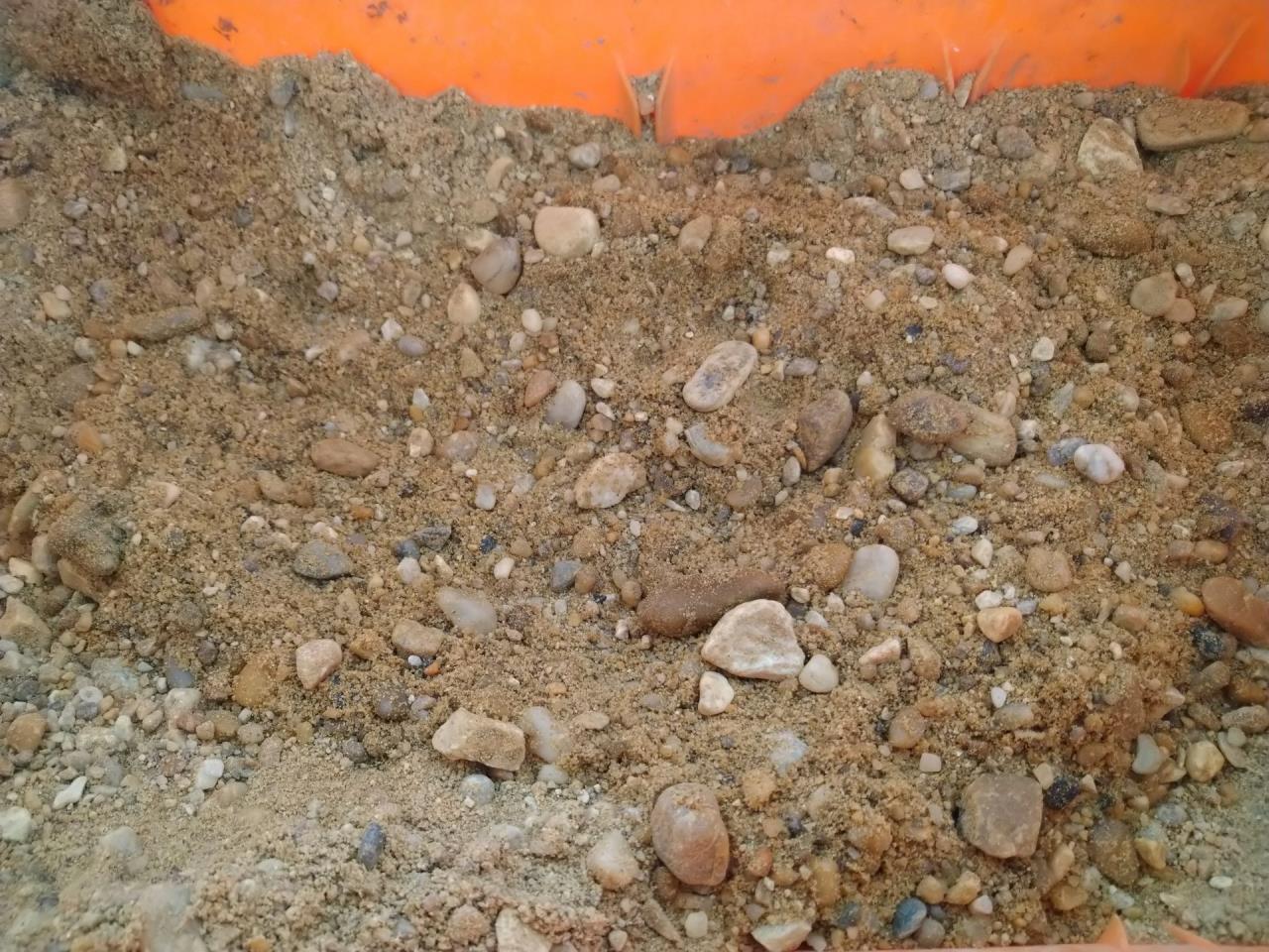

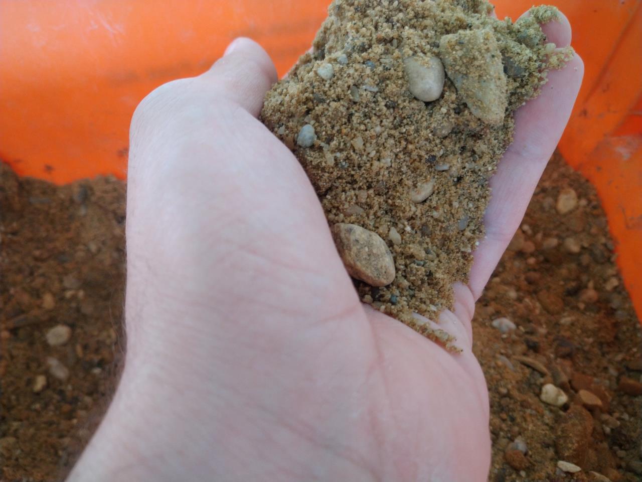

ich habe vor, Beton für ein Streifenfundament mit 2 Freifallmischer zu mischen.
Hab mir dazu aus dem Baumarkt ein 0/16 Schotter 25kg Sack gekauft, um den Zement- Bedarf zu messen, damit ich dann auch die korrekte Menge Zement bestelle.
Als Grundlage habe ich folgendes PDF hergenommen (Seite 6, Streifendundament):
http://www.lafarge.at/uploads/tx_templavoila/Richtig_Betonieren_2017.pdf
Für 1m3 -> 160l Wasser, 325kg Zement und etwa 1670 0/16 Schotter.
Wenn ich nach diesem Verhältnis mische (natürlich in kleiner Menge), so erhälte ich einen ziemlich steifen Beton, welcher sich schlecht verdichten lässt.
Kann es sein, dass im Schotter viel zu viel Sand drinnen ist, welcher das Wasser / Zement aufsaugt und dabei eine entsprechende Konsistenz erzeugt?
Anbei Fotos vom Schotter:
2019/20190618735966.jpg
2019/20190618369765.jpg
2019/20190618723006.jpg
Bestellen wurde ich einen Schotter 0/16 von einem Bruchwerk. Dort ist Gesteinskörnung 0/16 nach EN12620 angeführt, habe ich damit mehr Glück?

Meiner Meinung nach ist das Sand mit ein paar Steichen, aber ganz weit entfernt von Schotter
18.6.2019  (#2)
Ich sehe das genauso: Der Schotter schaut hundsmiserabel aus, das ist Sand plus Steine (nicht Steinchen). 0-16 heißt, es darf nichts drinnen sein, was nicht durch ein 16mm Sieb durchpasst. Ich würde das reklamieren - entweder Schotter austauschen lassen oder großzügigen Preisnachlass einfordern und selber alle Steine mit einem Rechen herausholen und ausklauben.
Was Dein Betonrezept betrifft, so übertreibst Du es mMn ein bisschen. Mach einfach eine ganz normale Baustellenmischung aus 1 Schaufel Zement auf 3 Schaufeln Schotter. Wasser musst Du sowieso nach Bedarf und Gefühl zugeben, schließlich enthält der Schotter auch eine variable Menge an Feuchtigkeit. Wie Du schon selber festgestellt hast, ist eine zu dicke/trockene Konsistenz problematisch, weil sie sich schlechter verdichten lässt. Also lieber etwas flüssiger. Achte drauf, dass Du die Mischmaschine lange genug laufen lässt, damit wirklich gut gemischt ist. Der Beton wird dabei übrigens noch etwas flüssiger. Ich befülle immer die Mischmaschine gleich wieder und lasse sie laufen, bevor ich die volle Scheibtruhe mit fertigem Beton verarbeite.
Sehr viel wichtiger als die exakte Einhaltung eines „Rezepts“ sind mMn die folgenden Punkte:
+ Ausreichende Fundamenttiefe = bis zur Frostgrenze in 70-80cm Tiefe unter der fertigen Gelände-OK.
+ Gut verdichten: Idealerweise mit einem Rüttler; sonst bloß keine zu dicke Konsistenz und nach jeder eingebrachten Lage verdichten - nicht erst zum Schluss.
+ Ausreichend bewehren!

MissT schrieb: Der Schotter schaut hundsmiserabel aus, das ist Sand plus Steine (nicht Steinchen). 0-16 heißt, es darf nichts drinnen sein, was nicht durch ein 16mm Sieb durchpasst. Ich würde das reklamieren -
organische stoffe - humus- erde etc. passt auch durch ein 16er sieb. aber das darf wirklich nicht drinnen sein. (deswegen wird betonschotter gewaschen) aber nicht messen ob das steindl 16 oder 23 mm hat. zudem kann ein steinl das im querschnitt 15x15 hat aber 40 lang ist genauso durchs 16er sieb rutschen. für ein streifenfundament kannst genauso an 0-30er schotter hernehmen. also der schotter oben auf den bildern passt aber schon ganz genau.

 Ists also normal, dass dort so viel Sand drinnen ist, der mir den ganzen Zementleim aufsagt?
Wenn ich etwa mit einem z/w Wert von 0,6-0,7 mische und 350kg Zement nehme, ist der Beton nicht gut verarbeitbar.
Von organischen Stoffen ist nirgends die Rede und davon ist auch nichts auf den Fotos zu sehen. Das mal ein Stein mit 15x15x40 durch das 16er Sieb rutscht, mag möglich sein - sehr wahrscheinlich ist es aber nicht, und vereinzelt mal so ein Stein darunter ist auch wurscht. Wenn die Optik nicht täuscht, dann ist aber ein relativ höher Prozentsatz dessen, was man auf den Fotos sieht, sehr viel größer als 16mm oder auch 30mm. Wenn es nur ein 25kg Sack ist - okay, wurscht. Aber bei einer größeren Menge würde ich das nicht akzeptieren.
 Meiner Meinung nach - ja. Wie gesagt, Du musst die Mischung halt etwas anpassen.
