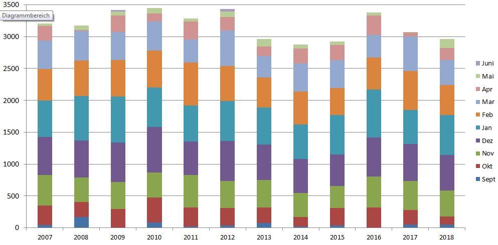

Schaut euch mal die Heizgradsumme an.

2019/2019061838917.jpg
Heizgradsumme in Rupperstahl (Weinviertel).  Also ja, der Winter war mild. 3,5% "milder" als 2017/2018. 12% milder als 2016/2017, aber kälter als die 3 Jahre davor. 7% milder als der Durchschnitt der letzten 12 Jahre.
Definition Heizgrade. Ein Tag mit einer 24h-Tagesdurchschnittstemperatur von unter 12 Grad zählt für die Summe. Und zwar wird die Differenz zu 20°C verwendet. Also ein Tag mit z.B. +5° 24h-Tagesdurchschnittstemperatur zählt mit 15. mit -5 mit 25 usw....   sonne und Wind ist nicht berücksichtigt.

Heizgradtage sind für moderne Häuser mittlerweile weniger relevant.
Für uns war z.b. der heurige Februar um 60% "milder" als der vom Vorjahr, da heuer die Globalstrahlung 231 MJ war, im Vorjahr nur 144MJ ( https://meteo.boku.ac.at/wetter/mon-archiv/2019/201902/201902.html#img_gs ).
Wenn man ein Haus hat, das die Solarstrahlung gut ausnützt - wie "New_Project" mit Thermie, oder noch einfacher durch viel Fensterglas mit hohem g-Wert (>=60%), in Verbindung mit hoher Speichermasse, sollte die Heizsaison maximal zweieinhalb bis vier Monate dauern.

Gibts alles, aber das sind auch heute keine Standardsituationen.
ja, die globalstrahlung hat natürlich Einfluss, aber als Basis sind auch heute die heizgradtage über den Heizbedarf sehr aussagekräftig.
