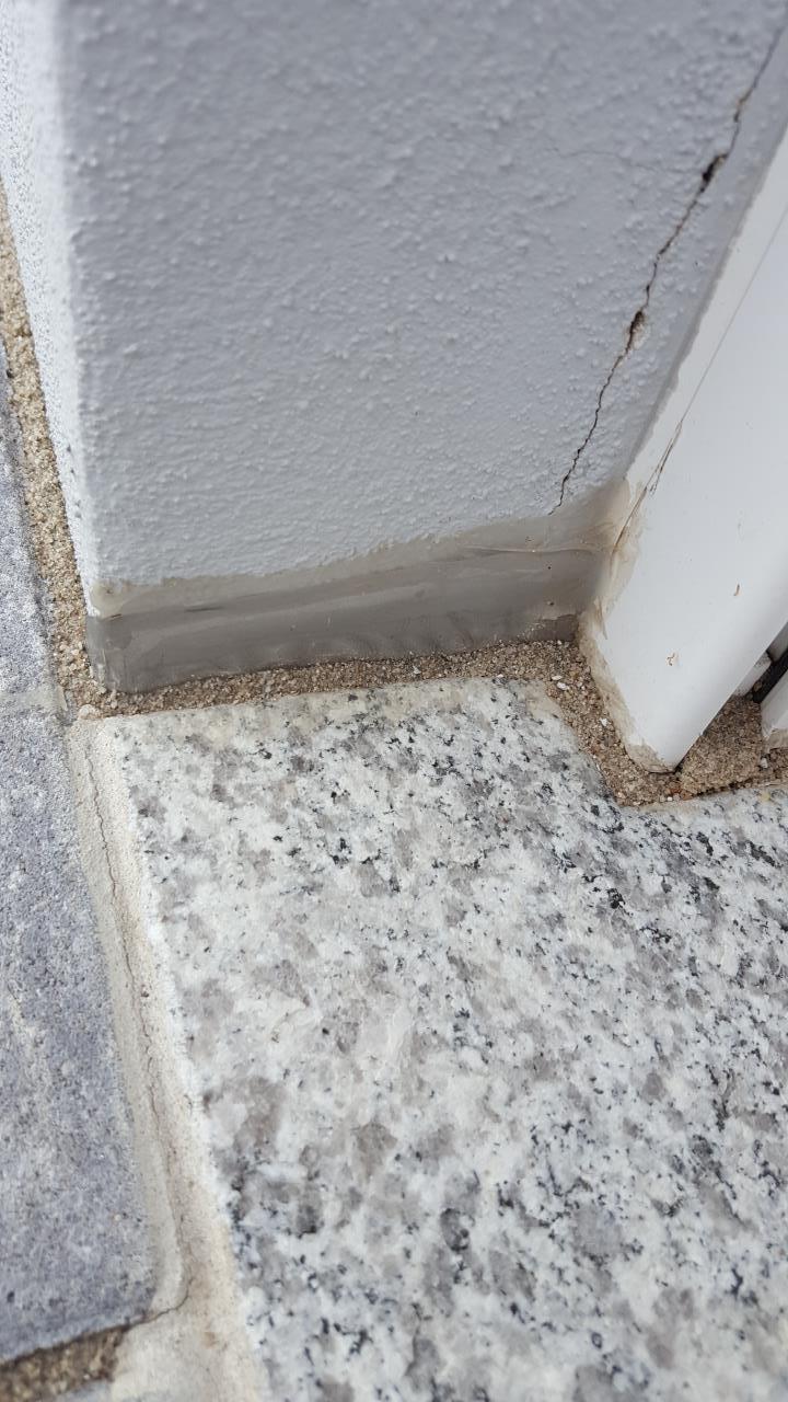

unser Haus ist inzwischen drei Jahre alt. Nun haben wir bemerkt dass wir bei den bodentiefen Fenstern zur Terrasse kleine Risse zwischen Außenputz und Fenster haben (siehe Bild 1). Ebenso kleine senkrecht verlaufende Risse im Sockelputz.

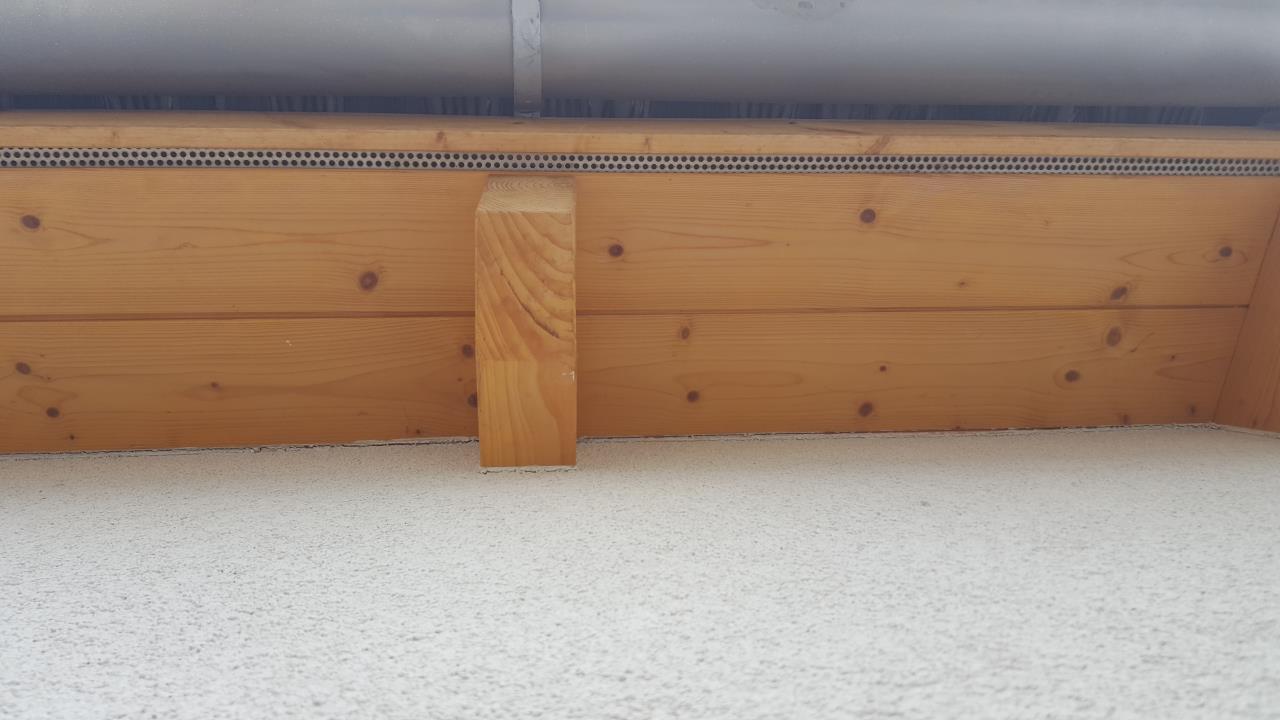

Dies beunruhigt mich nicht so sehr. Aber der Riss in Bild 2 ist deutlicher zu erkennen. Die weiße Leiste zwischen Fenster und Außenputz ist auch irgendwie nicht so starr sondern leicht instabil. Wer kann mir hier weiterhelfen.

Da hat entweder die Anputzleiste ein Problem oder die Fensterbefestigung (kein Befestigungspunkt vorhanden).
Da der Riss unten stärker erscheint, wäre zu Prüfen, ob der Riss bei geschlossener Tür geringer ist.

Der Riss wird nicht bei geschlossener Tür nicht geringer. Komisch nur dass wir das nur im Bereich der Südseite haben. Die anderen sind alle top

Cinderella21 schrieb: Komisch nur dass wir das nur im Bereich der Südseite haben
Materialdehung beim Fenster und die Anputzleiste wird wahrscheinlich die Dehnung nicht mitmachen.

Ja, das ist möglich, wenn die Anputzleiste zu starr ist. Zusätzlich kommt auch eine geringe Bewegung vom Rahmen dazu (besonders Bandseitig). Mit einer 3D Leiste bekommt die Bewegungen in Griff, unabhängig vom Mauerwerk

Der Verputzer wird den Mangel zu verantworten haben.
Die Fenster-/Türbank sieht auch nicht einwandfrei aus- eine horizontal nur ausgemörtelte Fuge ist nicht regendicht-
der seitliche Anschluß scheint mir auch mangelhaft zu sein.
Zuerst den Verkäufer auf den Mangel hinweisen mit der Aufforderung, diesen Mangel bis zu einer bestimmten datumsmäßig angegebenen Frist zu beseitigen (etwa 2 Wochen Zeit lassen).
Ihr könnt die anrufen und bitten sich das erst einmal selbst anzusehen- evt sind sie gesprächsbereit.
Wenn ihr die Risse schon länger in dieser Form festgestellt habt ists schwieriger, da u.U. von deren Akzeptanz ausgegangen werden könnte.
Ggf Anwalt für Baurecht konsultieren wenn nichts anderes hilft.

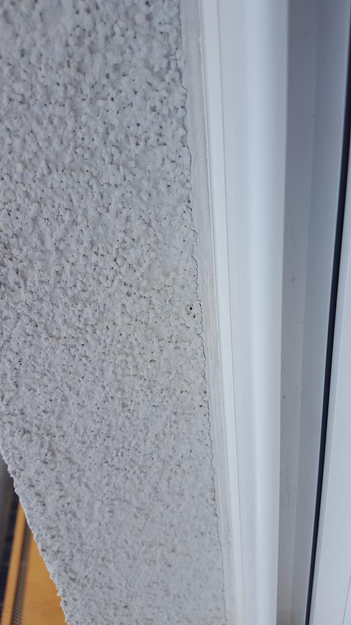

Sieht so aus. Aber ich meine dass man auf dem Bild erkennen kann das der Putz leicht über das holz geht und dass es da reißt

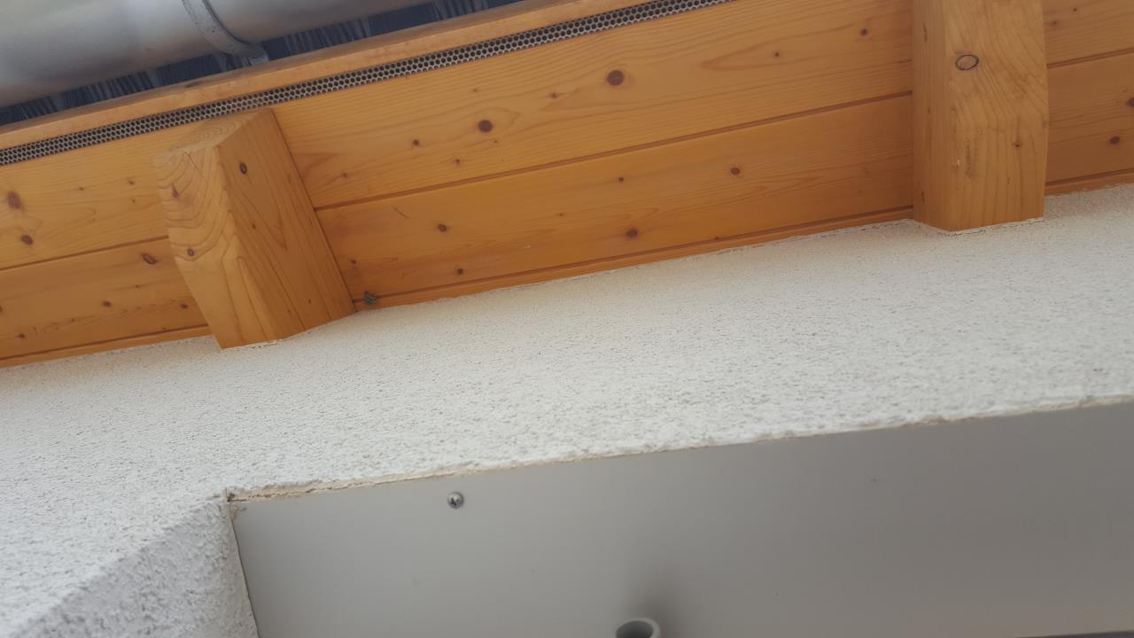

hier sieht man es noch deutlicher

An den Sparren hätte ein Kompriband gehört, dann ein Kellenschnitt im Putz. Wäre quasi eine kontrolliert hergestellte Fuge.
