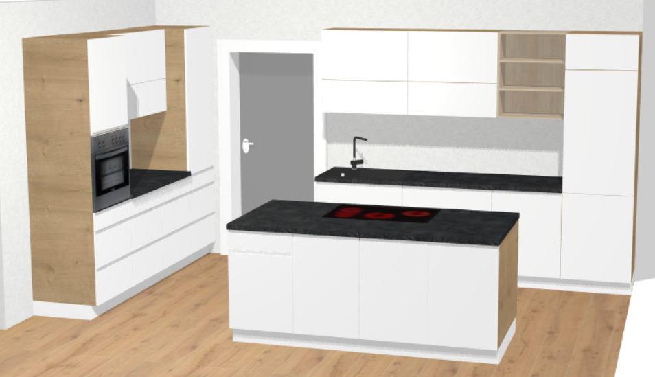

Liebes Forum!
Wir stecken momentan mitten in der Küchenplanung für unsere Eigentumswohnung und waren bereits bei 4 Anbietern (Tischler, DanStudio, Lutz und Breitschopf), teilweise bekamen wir auch schon ein Erstangebot..
Nachdem wir inzwischen schon einige nützliche Tipps und Inputs für unsere Küchenplanung bekamen, wollte ich nun den jetzigen Entwurf hier ins Forum stellen und euch fragen, ob ihr Verbesserungsbedarf seht und mir vl ein paar Fragen beantworten könntet.
Randbedingungen:
- Ort der Spüle kann nicht verändert werden wegen der Distanz zum Abfluss
- die Tür ist der einzige Eingang in die Wohn-Ess-Küche, daher höher frequentiert.. und führt mitten durch die Küche, daher die Spüle dort wo sie im Plan ist (eventuell ein bisschen weiter rechts, damit links eine kleine Abstellfläche ensteht)
am Plan sieht man den höhergestellten Geschirrspüler nicht, er ist rechts neben der Spüle unter dem offenen Holzregal

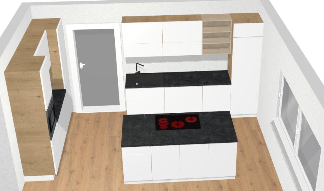

bei der Kücheninsel kommt linksseitig ein Holzregalausschnitt mit Bestecklade oberhalb und daneben ein Barbrett aus Massivholz Eiche in etwa so wie auf diesem Bild (die Bar beginnt erst weiter rechts nach der Bestecklade):

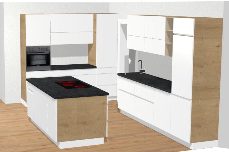

Was man leider auf auf dem Plan nicht sieht: neben dem jetzigen Backofen ist ein Mauervorsprung, sodass die linke Küchenzeile quasi in einer Nische verschwindet

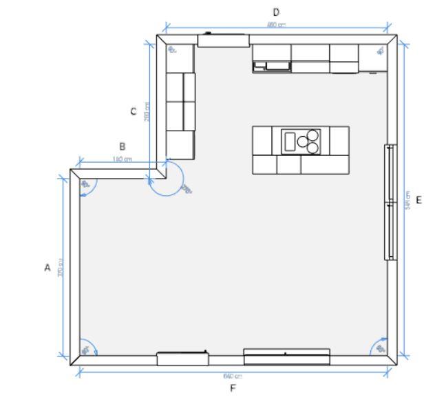

Grundriss Küche:
2019/20190609816343.jpg
Hier sieht man die Nische und die restliche Wohnraumaufteilung (Küchenaufteilung ist hier falsch):
2019/20190609386778.png
Mir gefällt die Küche schon sehr gut nur habe ich hier noch meine Zweifel: Anordnung Hochschrank mit erhöhtem Backofen, Kühlschrank und Vorratsschrank.
Am aktuellen Plan ist der Vorratsschrank links von der Tür und der Kühlschrank rechts im Eck. Wie findet ihr diese Anordnung und würdet ihr sie anders machen? Meine Befürchtung ist, dass der Vorratsschrank im geöffneten Zustand die Tür blockiert.. genauso ein Kühlschrank.. einen Backofen öffnet man ja nicht ständig.. also ich bin mir nicht sicher welchen der drei Hochschränke ich neben die Tür setzen soll..

Ich finde den Plan durchaus gelungen. Zu Deinen Fragen bzw. was ich noch ändern würde:
+ Den Vorratsschrank würde ich neben der Tür machen. Den hast Du sowieso nicht ständig offen stehen, also sollte das kein Problem sein. Außerdem geht die Tür laut Plan nach außen auf.
+ Den hochgestellten Backofen würde ich dort lassen, wo er jetzt ist. Zum einen hast Du den Inhalt gut im Auge, zum anderen fasst Du damit diese Küchenzeile auf beiden Seiten symmetrisch ein. Die nächstbeste Alternative wäre für mich ein Tausch mit dem Kühlschrank (siehe nächster Punkt).
+ Den Kühlschrank würde ich rechts in die Ecke machen. Achte aber darauf, dass Du ein paar cm aus der Ecke herausrückst, sonst kannst Du die Tür nicht voll öffnen bzw. stößt immer mit dem Griff an der Wand an. Den Abstand könntest Du entweder offen lassen (da kann man einen Besen reinstellen, Kochschürze reinhängen, Klapphocker reinstellen etc.) oder verblenden.
+ Die Spüle würde ich deutlich weiter nach rechts rücken, im Prinzip um ein komplettes „Unterschrank-Modul“. Bezüglich des Abflusses sollte das eigentlich kein Problem darstellen, ein Kanalrohr sollte sich hinten ausgehen - ggf. muss man einen Auszug etwas kürzen. Bedenke, dass Du auf beiden Seiten der Spüle Platz brauchst: Auf der einen Seite sammelt sich das schmutzige Geschirr, auf der anderen das frisch gewaschene.
+ Den hochgestellten Geschirrspüler finde ich etwas problematisch. Neben dem Kühlschrank würde mich das sehr stören, wenn die Ablagefläche fürs Ein- und Ausräumen des KS so hoch ist. An dieser Stelle würde ich ihn in normaler Höhe einbauen. Ein Kompromiss könnte ein AEG-Spüler mit Liftfunktion für den Unterkorb sein. Ev. könnte der hochgestellte GS aber auch ans linke Ende der Küchenzeile passen, also neben die Tür. Dazu sollte man aber auch die Oberschränke ändern, damit das optisch besser passt und möglichst nicht zu massiv bzw. beengend auf den Türbereich wirkt.

Den Bereich rechts neben dem Backrohr würd ich zumachen, der eingerückte Oberschrank schaut jetzt auf der Visualisierung nicht so toll aus. Dann hast du oben Stauraum und unten einen versteckten Platz für Geräte (Kaffee-, Küchenmaschine, Toaster, Wasserkocher, ...) Das würde ich in einer offenen Küche nicht gerne herumstehen haben. Arbeitsfläche hast du ja sowieso genug. Man könnte die Tür dann auch nach oben aufgehen lassen, dann kann sie auch offen bleiben, wenn die Geräte grad laufen und ist nicht im Weg.

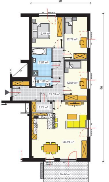

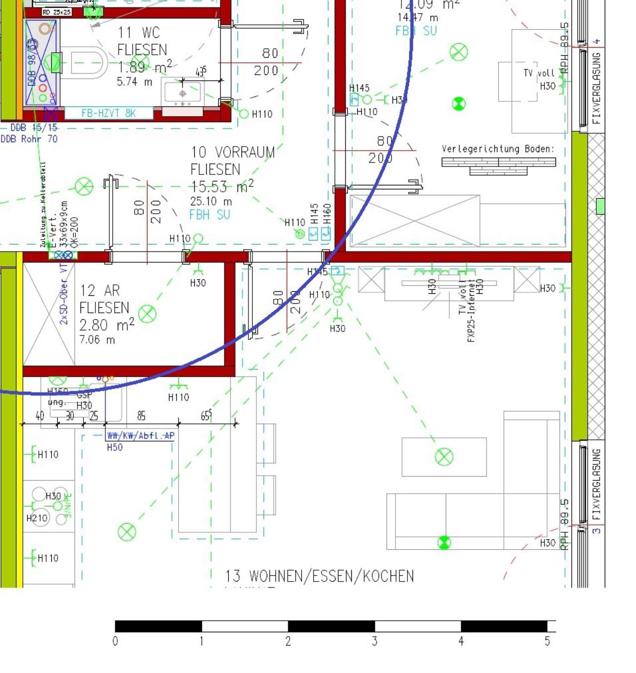

Poste mal den Grundriss der gesamten Wohnung (bzw. zumindest mit allen angrenzenden Räumen) und trag die Kanalanschlüsse ein. Vielleicht fällt hier noch jemandem eine Lösung ein. Handelt es sich um den Umbau einer schlüsselfertigen Wohnung oder um Vorbereitungen für den Erstbezug? Was ist ggf. der aktuelle Baufortschritt?
  •  Caroline1992
12.6.2019  (#8)

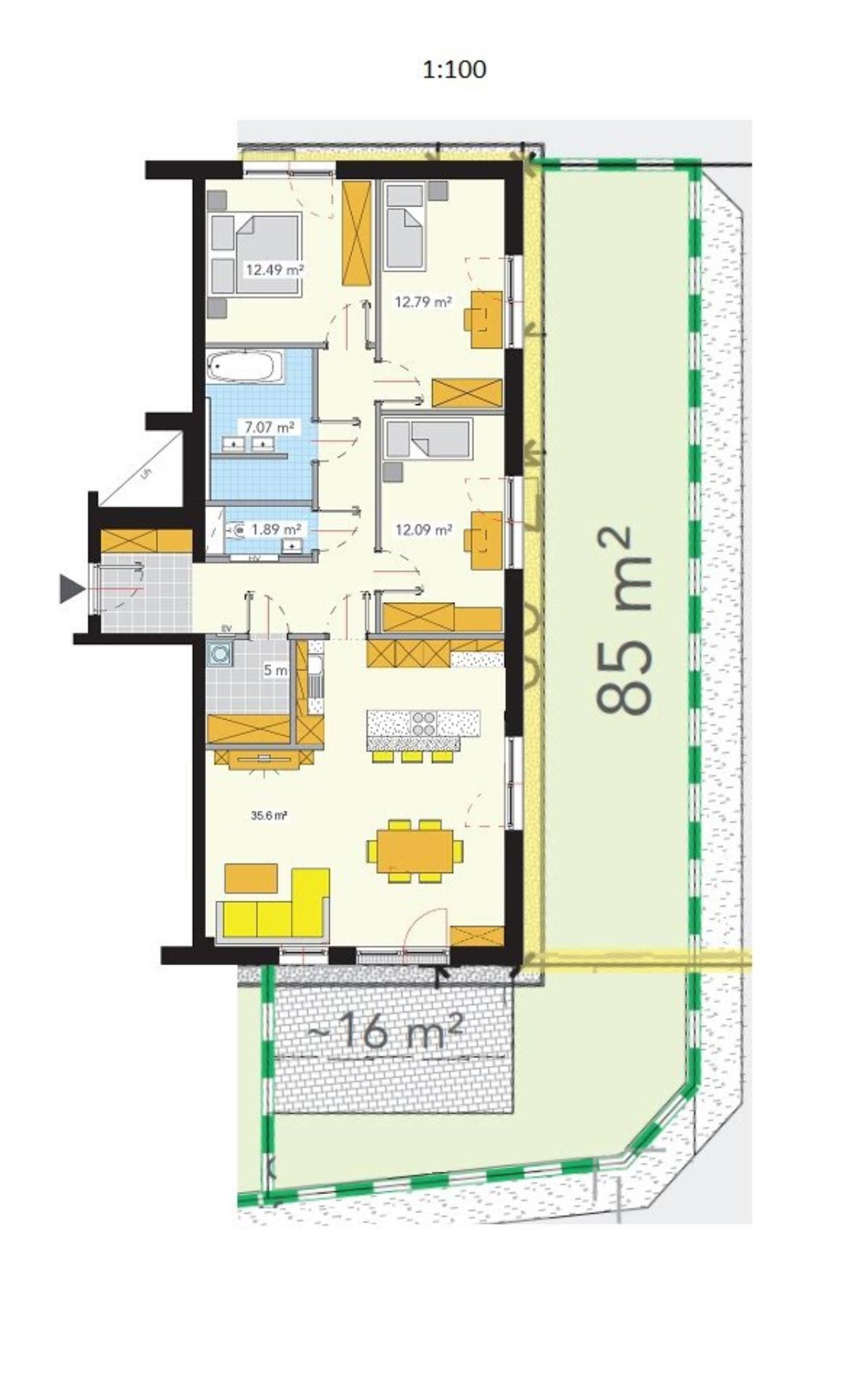

2019/20190612466866.jpg
Das ist der Grundriss der ganzen Wohnung, es handelt sich dabei um eine Kohlbacherwohnung die 2020 fertig wird.
2019/20190612448911.jpg
Kanal ist der kleine gelbe Kreis beim WC Kasten
Hier sieht man den Radius, der anzeigt in welchem Umkreis der Abfluss von der Küche möglich ist, da sind wir mit der Spülenlösung vom ersten Beitrag eh schon ganz an der Grenze. Kohlbacher hat erst nach mehreren Versuchen da ein bisschen nachgegeben und wir sind mit der Lösung schon sehr zufrieden.

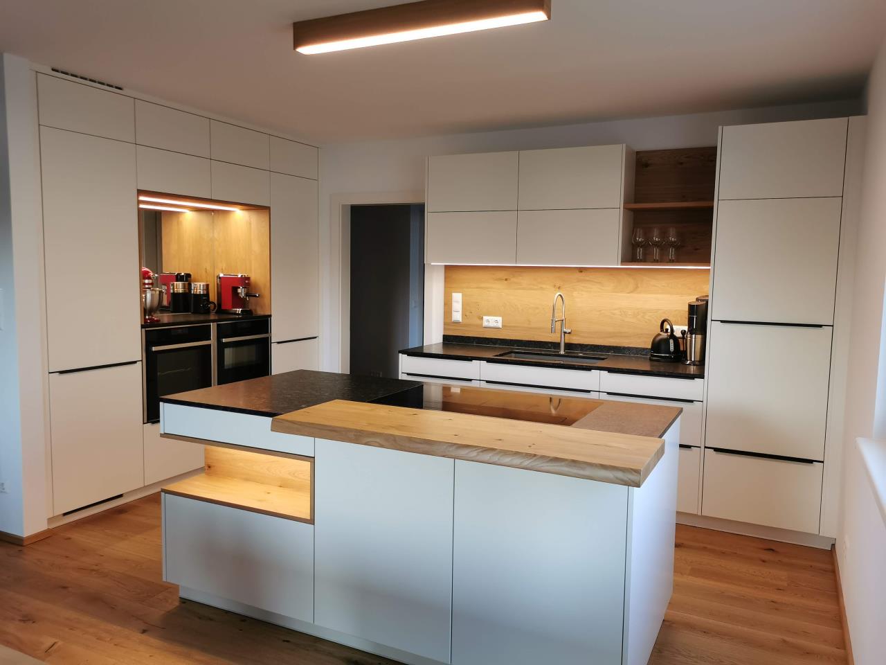

Ich kann euch nach der langen Tüftlerei hier das Ergebnis unserer Küchenplanung zeigen:
2020/20201026823617.jpg
Es wurde eine Dan Küche mit matter Lackfront polarweiß, Elementen aus Asteichenfurnier, Barplatte aus Eiche massiv matt lackiert und Steinplatte 2cm "steel grey" geledert.
Wir sind wirklich sehr zufrieden mit der Küche und konnten alles unterbringen, was wir uns vorgestellt haben. Ich möchte mich hiermit auch für eure Ideen und Ratschläge bedanken!

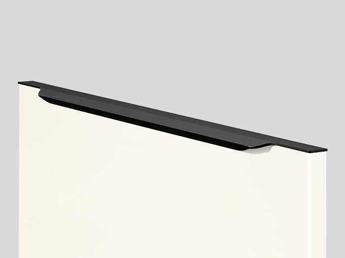

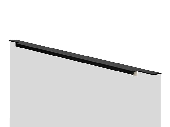

Sind das schwarze Griffe, oder wirkt das nur am Foto so?
Find ich sehr cool, werd ich mir als Idee mitnehmen zur Küchenplanung - da meine Fenstergriffe und sehr wahrscheinlich auch die Türgriffe auch in Schwarz kommen ;)
  •  Caroline1992
2.11.2020  (#19)
Shan schrieb: Danke für's Herzeigen! Die Küche ist wunderschön geworden 😃
Vielen Dank!! 🤗 Wir sind wirklich sehr zufrieden.
owall schrieb: Super schöne Küche @Caroline1992
Danke!! 😊 Ja, das sind schwarze Griffleisten, die sind aus der "neuen" Kollektion von Dan:

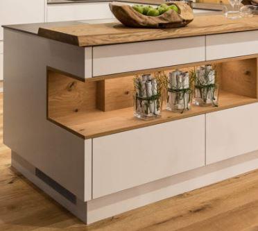

2020/20201102206495.jpg
Andere Küchenanbieter (Nobilia, Bauformat) haben ein Modell im Sortiment, dass uns etwas besser gefallen hätte und vor allem ohne spitze Ecken:
2020/20201102737877.jpg
Unser Küchenanbieter konnte uns die Dan inkl. top Geräte, Stein, Holz etc. zu einem wirklich akzeptablen Preis machen, daher dann der "Griff-Kompromiss".. wir sind aber auch mit dem jetzigen Griff ganz zufrieden.. noch hat sich keiner verletzt 😂👌
