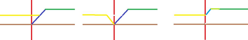

mein Nachbar hat mir heute gesagt, er will an meine Steinschlichtung, die sich entlang meiner Grundstücksgrenze befindet, Erde anschütten. Ich habe ihm gesagt, dass das nicht erlaubt ist, woraufhin er gemeint hat, das ist ihm egal, er macht das trotzdem. Was kann ich tun?

Das geht rein technisch gar nicht, ohne dein Grundstück zu "verwenden", da eine Schlichtung nie senkrecht ist. Daher würde er den Spalt auf deinem Grund anschütten = Besitzstörung.

Die wichtigste Frage ist erst einmal: würde er auf deinem Grundstück etwas verändern wollen oder ist nur sein eigenes Grundstück betroffen? Auf seinem Grundstück kann er machen, was er will bzw. was erlaubt ist. Auf deinem Grundstück hat er bestenfalls das Recht, dieses für die Dauer der Bauarbeiten zu benutzen, er muss aber danach den ursprünglichen Zustand wiederherstellen.
Aus deiner Beschreibung geht nicht klar hervor, wie der vom Nachbarn gewünschte Endzustand sein soll, eine Skizze des aktuellen und geplanten Geländes wäre hilfreich! Wenn er tatsächlich so aufschütten möchte, dass die beiden Grundstücke auf gleiches Niveau kommen, dann kann er das ohne deine Zustiimmung nur so machen, dass ein V-förmiger Einschnitt zwischen den beiden Grundstücken bleibt. In diesem Fall würde ich überlegen, die Steinschlichtung abzutragen (zumindest im oberen Bereich) und eine Ebene oder einen sanften Verlauf zum Nachbarn hin zu machen. Beide Seiten hätten damit etwas mehr Garten! Über die Kosten muss man halt reden. Wäre das mein Garten würde ich mich über eine Grundstücksvergrößerung freuen und mich gerne beteiligen!

7.6.2019  (#13)
2019/20190607701766.png
so Beispiele und zuerst eine kleine Farbenleere:
rot.... Grenze
braun .... Urgelände
blau ..... Steinschlichtung
grün ...... Garten
gelb ..... Nachbars Aufschüttung
Blid links:
was der Nachbar machen will und gedroht hat sowieso zu machen, und wie schon erklärt eine Anzeige und er hat es wieder abzureissen und rückzubauen weil die gelbe Linie einfach die Grenze überschreitet, das Dreieck zwischen gelb-rot-blau  gehört NICHT dem Nachbarn und er darf dort die Luft nicht durch Erdreich ersetzen
Bild mitte:
das kann der Nachbar ohne wenn und aber machen, auf der Grenze ist Geländehöhe Urgelände wenn keiner eine Mauer errichtet hat  PUNKT aus fertig
Bild rechts:
das wäre die Lösung wo man selbst auch an Gartenfläche gewinnt allerdings löst das auch Bautätigkeiten im eigenen Garten aus bzw Zeit/Kostenaufwand
Tic schrieb: Achso, dein Grundstück bleibt also dann noch höher. Er würde dann dein "Plateu" zu seinem Rasen machen? das geht ja gar nicht...
 siehe Bild links, man selbst hätte dann ein kleines 2tes Plateu unten das man nicht wirklich nutzen kann (gelbe linie von Grenze zu Steinschlichtung)

B (Mitte) ist zwar die rechtlich saubere Lösung, aber  beide Seiten haben nur Nachteile. Wobei der Graben zwischen euch ganz gut euer Verhältnis beschreiben würde.
Bei A (links) glaube ich,wie du schon geschrieben hast, dass der Nachbar dann den gewonnen Raum jenseits der Grenze nutzen würde. Vielleicht ersitzt er sich sogar ein Nutzungsrecht irgendwann?
C (rechts) wäre noch am sinnvollsten. Jeder gewinnt etwas Platz ggü. B und trotzdem bleibt jeder auf Seiner Seite der Grenze. Mit  dem Nachteil dass ihr auf eurer Seite die Böschung neu machen müsstet. Das wäre aber zumindest ein Kompromiss, wo ihr auch Entgegenkommen zeigen würdet.
