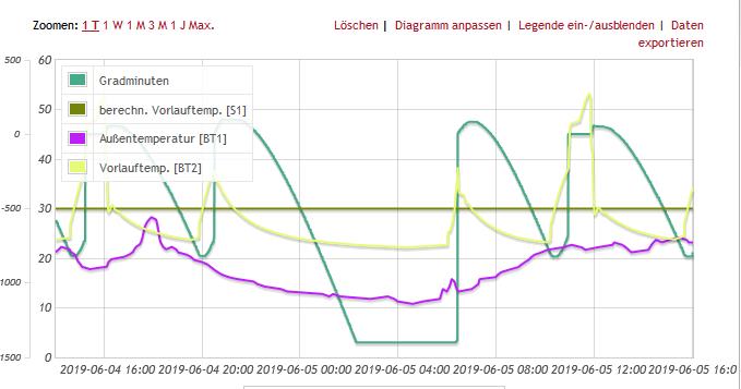

Irgendwie kommt es mir so vor, als würde die Wärmepumpe nicht aufhören zu heizen?!
Die mittlere Außentemperatur (momentan 23°C) liegt schon seit einigen Tagen über dem Heizstopp von 12°C. Die Filterzeit ist auf 24 h eingestellt.
Die Gradminuten werden aber weiter gezählt und daher springt auch der Verdichter an und die Vorlauftemperatur steigt.
Eigentlich sollte es ja keinen Heizbetrieb mehr geben oder?
Hier noch ein Diagramm vom Uplink:
2019/20190605470551.png
Von Zeit zu Zeit setzen sich auch die Gradminuten zurück. Kommt mir auch nicht normal vor... (USB steckt keiner, Firmware ist die aktuellste drauf)

hi, schau mal nach, ob du die Wärmepumpe auf automatik (op. mode) gestellt hast. Ist vermutlich auf manual und heizen eingestellt.
Die Heizgrenze greift nur bei Automatik!

5.6.2019  (#2)
Bist du im manuellen oder auto Modus?
Ich sehe auf den ersten Blick eine berechnete VL VL [Vorlauf] Temp von 30 °C.
Welche Heizkurve hast du aktiviert?

SMiak schrieb: hi, schau mal nach, ob du die Wärmepumpe auf automatik (op. mode) gestellt hast. Ist vermutlich auf manual und heizen eingestellt.
VG Maik
rabaum schrieb: Bist du im manuellen oder auto Modus?
Danke die Umstellung auf den Auto Modus hat geholfen. Ich war auf Manuell damit ich die ZH deaktivieren kann.
VL Temp von 30°C kommt daher, dass ein Heizkreis bei mir auf Radiatoren läuft. Deshalb eine höhere Heizkurve.
Danke für eure Hilfe!
