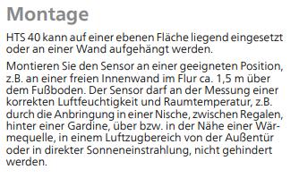

ich habe eine Nibe 1255-PC Wärmepumpe, hierfür hab ich noch den Feuchte- und Temperaturfühler HTS 40 rumliegen, den ich jetzt installieren möchte. Der Fühler hat ja die Aufgabe den Taupunkt zu überwachen.
Wo installiere ich den am Besten? In der Anleitung ist nichts zu finden. Am Besten im offenen 55qm Wohnzimmer mit bodentiefen Fenstern und Südhanglage (also da wo es im Sommer richtig knallt) oder besser in einem kühleren untergeordneten Raum?
Spielt auch die Montagehöhe eine Rolle?
5.6.2019  (#1)
also das waren jetzt keine 5 Sekunden googlen:
2019/20190605727705.png
  •  Pommes01
5.6.2019  (#2)
manchmal schäme ich mich vor mir selber. Herzlichen Dank!
