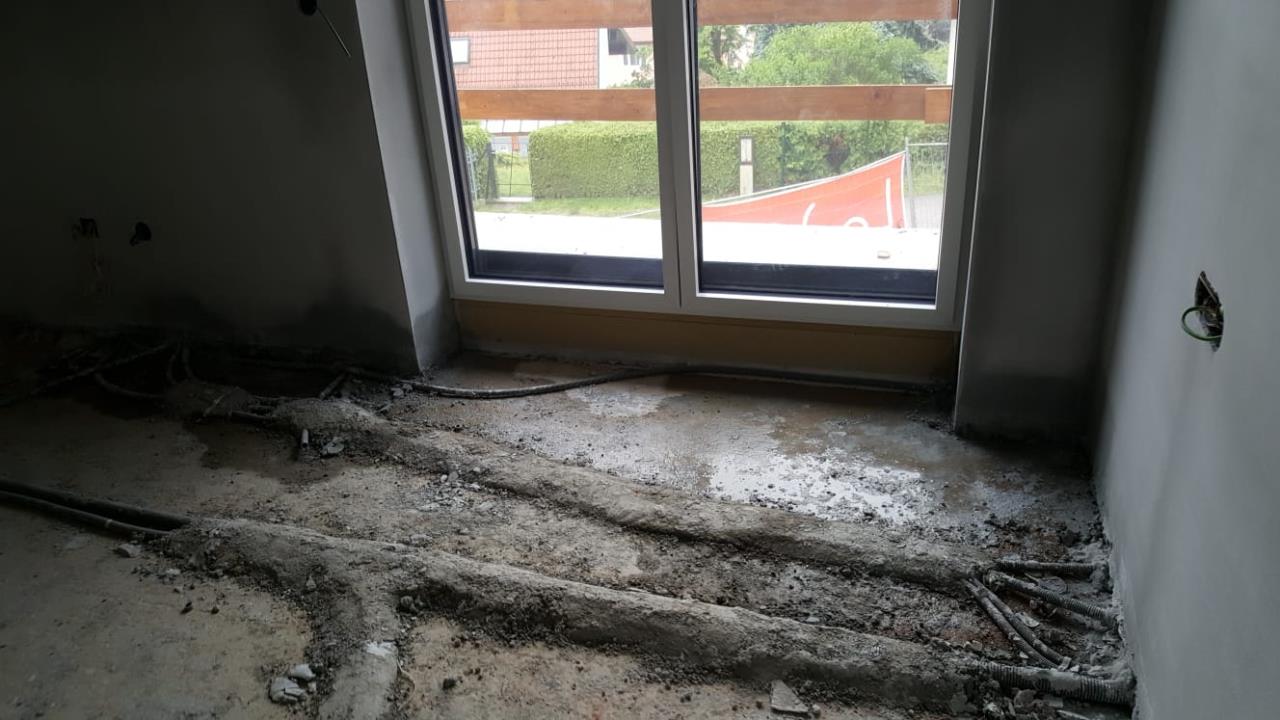

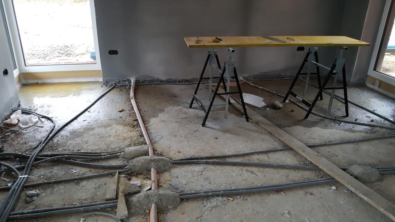

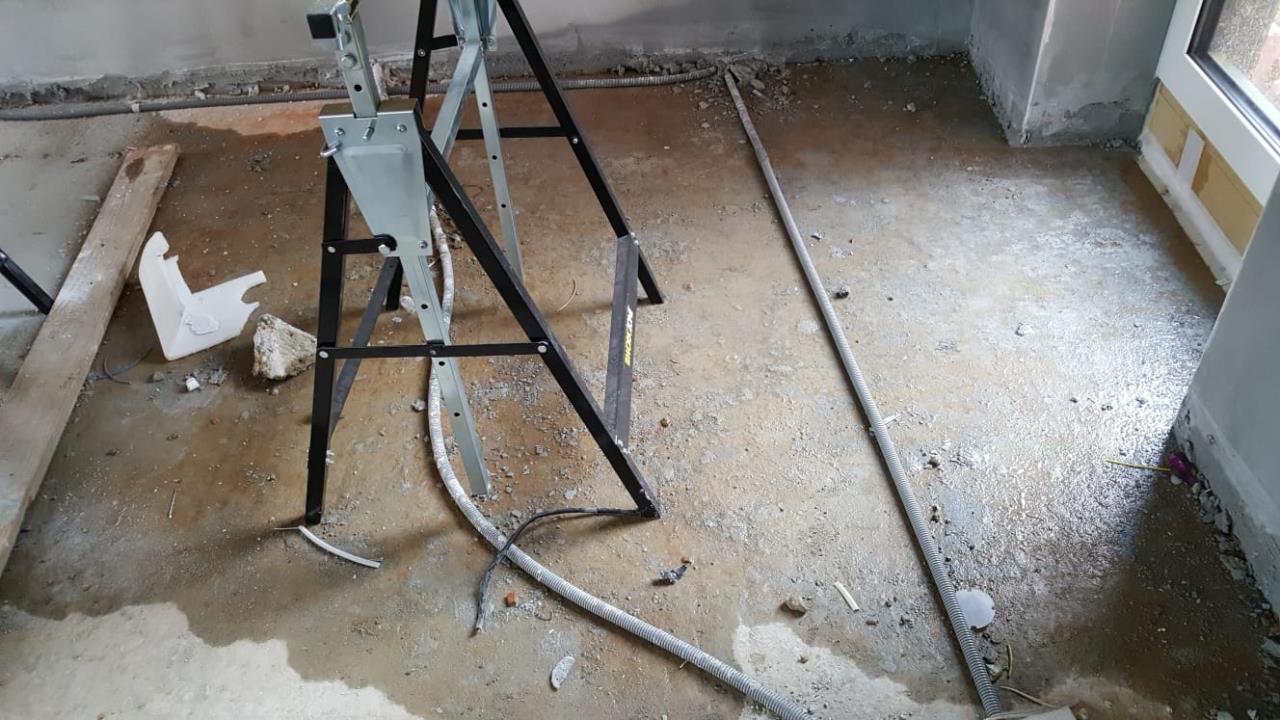

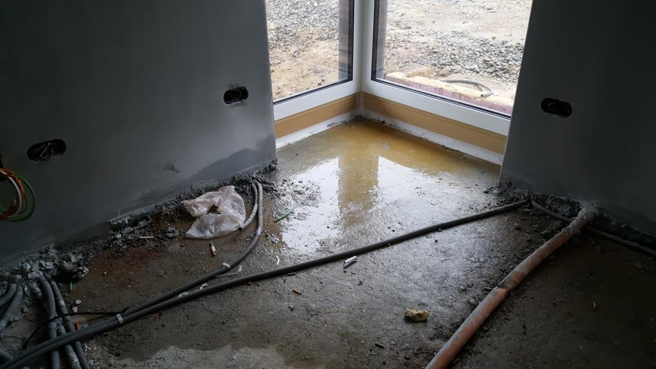

Hallo liebe Forumsmitglieder,
wir sind gerade auf Urlaub und haben gestern von unseren Elektrikern ein paar erschreckende Bilder zugeschickt bekommen...anscheinend hat es aufgrund der Regenfälle in der
letzten Woche an mehreren Stellen Wasser in unseren Rohbau gedrückt...Fenster und Innenputz sind schon drinnen...wir können uns das ganze leider erst morgen in ‚echt‘ anschauen, aber darf das überhaupt sein? Sollte das Haus nicht schon ‚dicht‘ sein?
Auf den Fotos schaut es fast so aus, als wäre es unter den Fixverglasungen eingedrungen...

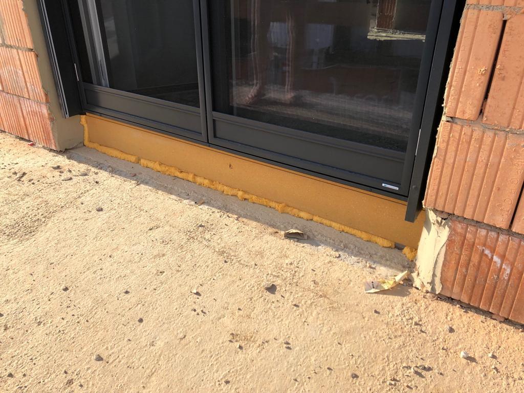

  •  GeorgL
1.6.2019  (#1)
Nein, darf nicht sein. Wer dafür verantwortlich ist kann man aber nicht Pauschal sagen, die Abdichtung aussen gegen anstehendes Wasser muss ein Gebäudeabdichter machen den man halt auch beauftragen muss.
Die Ihr anscheinend keinen Keller habt hätte meiner Meinung nach die Bodenplatte abgedichtet gehört.
Die Fenster sollten aussen abgedichtet sein, stell bei Gelegenheit Fotos von aussen bei den betreffenden Fenstern inkl Anschliessene Gebääudeteile ein. Dann kann man das beurteilen.
Das Vierte Bild zeigt anscheinend einen Balkon im OG, Ist da keine Abdichtung angebracht? Fotos von aussen bitte.

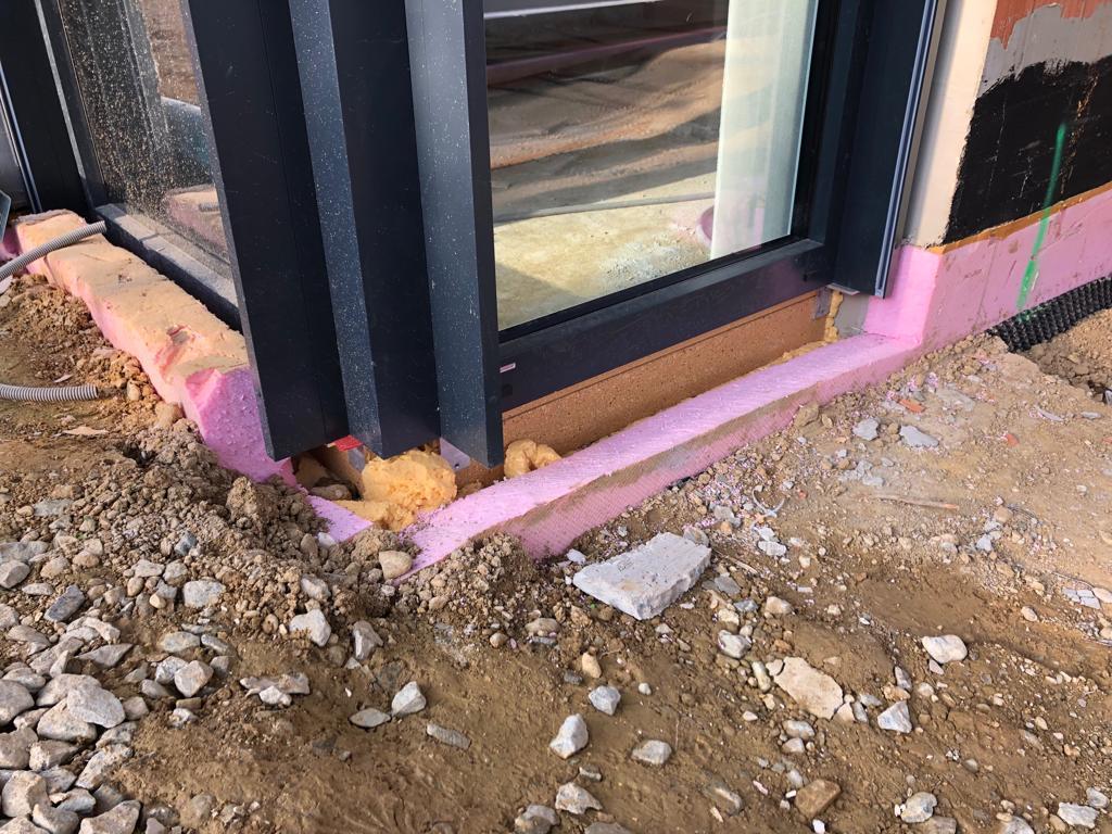

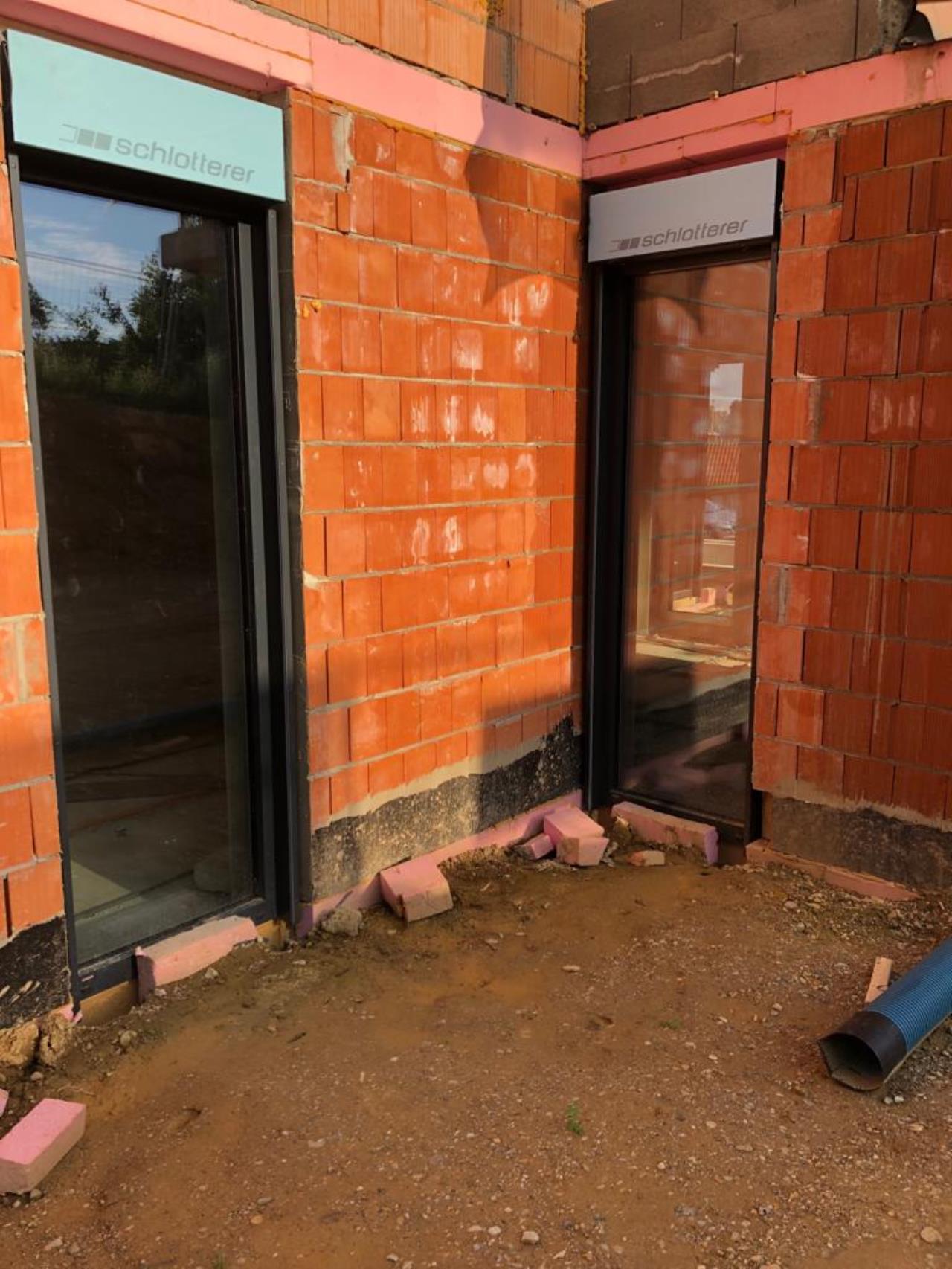

2.6.2019  (#3)

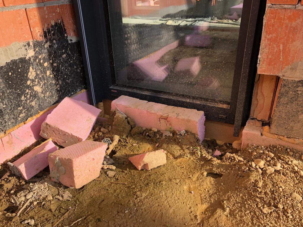

2019/20190602778463.jpg
2019/20190602728728.jpg
2019/20190602742204.jpg
So, hier nun die Fotos von außen...
2019/20190602688743.jpg
2.6.2019  (#4)
Ist definitiv von außen eingedrungen, da ist nichts abgedichtet. Purenit steht völlig frei da.
Ich hatte das auch, wurde dann ordentlich von außen abgedichtet, dann war Ruhe.
Auch oben bei den Raffstorekästen nicht vergessen.
