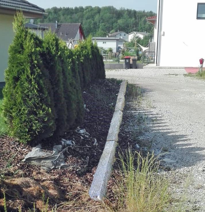

So, hat etwas gedauert, aber ich hab mal ein Foto gemacht und die Randsteine eingezeichnet. Ungefähr so werden die dann ausschauen, eventuell sind sie etwas höher, aber ok.
