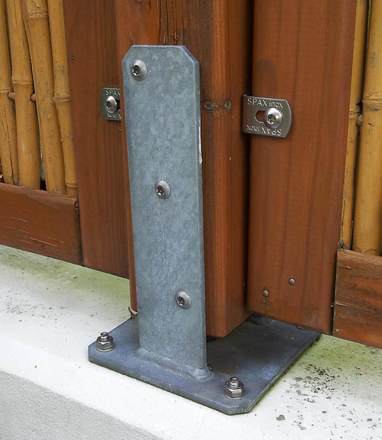

Ja, ich habe es genau so gemacht! Alles vom Schlosser aus 6 mm Material gemacht, nach dem Schweissen feuerverzinkt. Die Bodenplatten sind bei mir auch ca. 15x15 cm groß, befestigt mit 8er Betonanker aus A2, ist einfacher als Gewindestangen einkleben und hält bombenfest. Wichtiger ist die Höhe der seitlichen Laschen, die sollten schon um die 20 cm hoch sein. Die Laschen sollten auch längs zur Zaunrichtung angeordnet sein. Bei einem Pfosten (zwischen 2 Ecken) habe ich das aus optischen Günden nicht gemacht, und prompt hat der Wind dort die Pfostenschrauben abgerissen! (War aber auch eine besonders ausgesetzte Stelle am Garagendach, habe ich mittlerweile auf 4 Laschen umgebaut.) Gruß GKap |
Laschen 20cm hoch? Wie meinst du das? |

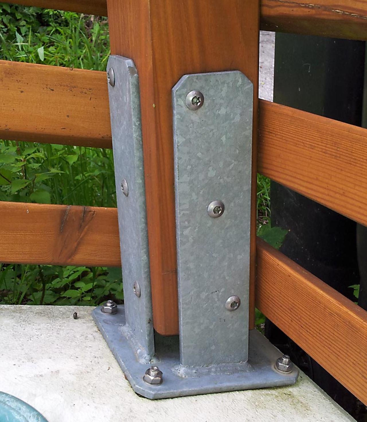

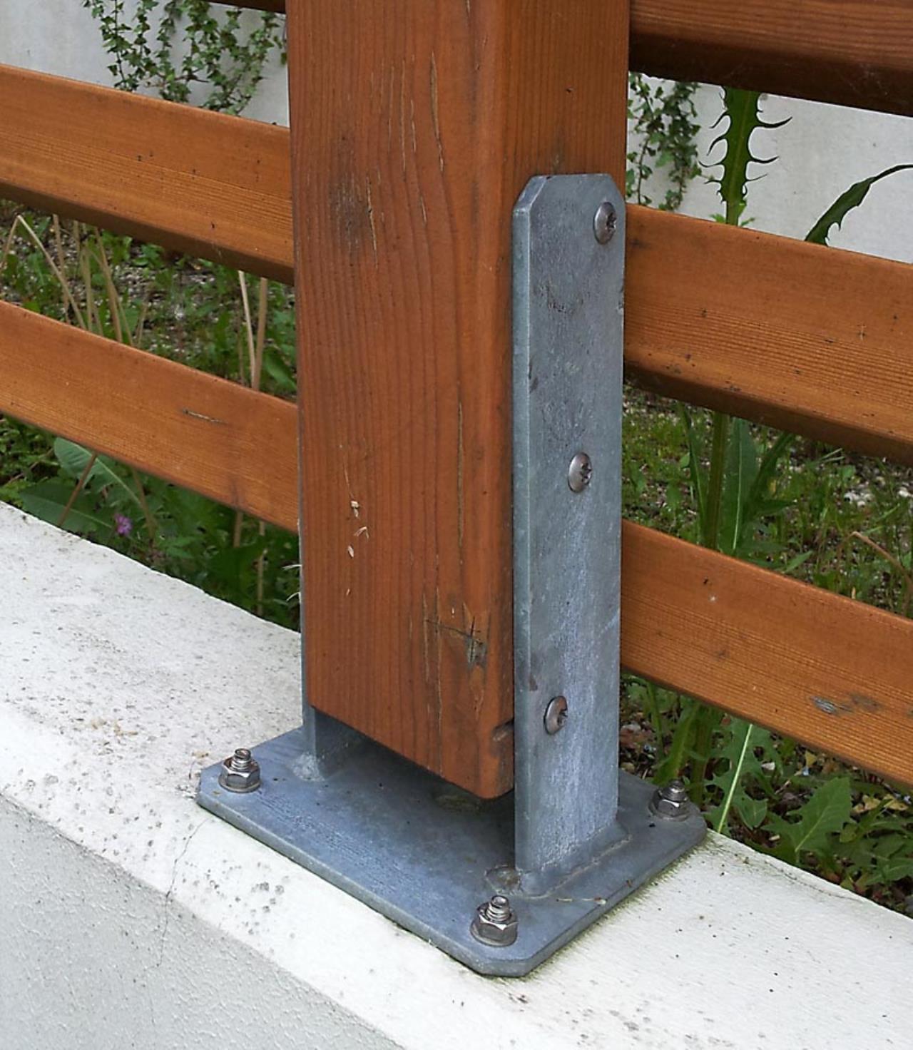

So meine ich das: ![]() Laschen längs, ![]() Laschen quer (auf einer schrägen Mauer), ![]() und auch um's Eck! Gruß GKap |
