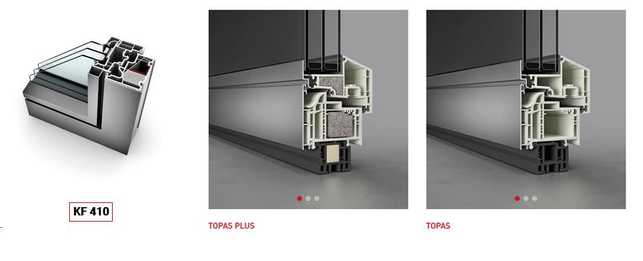

Hallo miteinander,
wir würden gerne eines der beiden oben genannten Fenster für unser Haus nehmen. Preislich sind sie beide ziemlich auf gleich hohem Niveau. KF410, Topas Plus sind beides Fenster mit ausgeschäumten Profilen. UW-Wert lt. Hersteller: KF410: 0,71 Topas Plus: 0,68
Um noch eventuell ein wenig zu sparen, würde für uns auch das Topas ohne ausgeschäumten Profil in Frage kommen mit 0,74.
2019/20190527618480.png
Was meint Ihr? Hat jemand Efahrung mit einem dieser Fenstertypen?
Auf Welche Werte sollt ein qualitativ gutes Standardfenster in einem Niedriegenergiehaus kommen?
Danke für eure Antworten (;

haben uns auch lange mit dem Thema Fenster beschäftigt, unter anderen auch mit den Beiden. Wir haben uns dann gegen die ausgeschäumten Profile entschieden da wir nicht der Meinung waren, dass wir die Mehrkosten der Fenster wieder "hineinbekommen". Und der Unterschied zwischen beiden Fenstern (Internorm und Josko) sind 0,03 - die wirst du nicht merken.
Nachdem beide Fenster auch qualitativ auf einem Niveau sind, haben wir dann rein nach Bauchgefühl entschieden.
Bei der Montage kann um Einiges mehr schief gehen - da nutzen dir die besten Fenster nichts, wenn da Fehler passieren.
Du kannst daher mit keinem der beiden Fenster einen Fehler machen :)

Danke für deine Meinung! Bei Internorm gibt es unser gewünschtes Profil (außen Bündig) nur ausgeschäumt. Haben auch noch keinen Minderpreis für das unausgeschäumte Joskofenster. Bin schonmal gespannt wieviel Unterschied hier ist.
Bei fachgerechter Montage bin ich auch der Meinung, das der Untschied zwischen ausgeschäumten und nichtausgeschäumten Profil vernachlässigt werden kann.
Für welches Fenster habt ihr euch entschieden? (:

bei uns wurden es schlussendlich Josko Fenster (Opal Plus bzw Titan101) Preislich war ein sehr geringer Unterschied zu Internorm und wir wussten, wer uns bei Josko die Fenster einbauen würde und zu ihm hatten wir großes Vertrauen.
Aber ich kann dich beruhigen, hier kannst du nach Gefühl oder Preis entscheiden... du kaufst bei beiden Anbieter keine schlechten Fenster ;)
