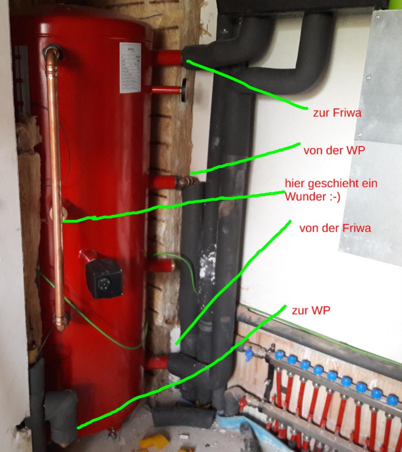

Ich habe aber noch etwas:
2019/2019051827507.jpg
Man sieht den Heizstab, aber auch "hier geschieht ein Wunder". An diesen "Bügel" sollten eigentlich die Heiztransistoren, aber wenn man das mit Widerstandsdraht auf geeignete Weise umwickelt, hat man ebenfalls einen "konvektionsgetriebenen Durchlauferhitzer". Das warme Wasser steigt von alleine nach oben und unten fliesst kälteres nach.
Fortsetzung im nächsten Post, weil zu lang.
  •  JanRi
18.5.2019  (#1)
Fortsetzung:
Hat jemand eine gute Idee, wie und mit welchem Material man das umsetzen könnte? Der Heizdraht muss elektrisch gut isoliert sein und zugleich einen prima Wärmeübergang zum Kupferrohr haben. Nach außen ist das ganze in Glaswolle eingepackt, das dürfte unkritisch sein.
Denkt ihr, dass das mit der Konvektion klappen könnte? Das ist ein 28x1,5 Cu Rohr, das an Pufferanschlüsse mit größerem Querschnitt angeschlossen ist. Mehr als vielleicht 500-600W Heizleistung will ich da nicht einbringen.
Ziel wäre es, zwei billige Module von ca. 250-280W mit je einem Optimierer (das sind zusammen etwa 300 Euro) anzuschliessen. Aus den aktuellen Erfahrungen mit den maximal 90 W (die über den in der Mitte zu sehenden Heizstab eingebracht werden) sollte das reichen. Die 90W genügen, um die Puffertemperatur an den relevanten Stellen (oben und Höhe WP WP [Wärmepumpe]-Zulauf) an einem sonnigen Tag nicht nur zu halten, sondern um 0,7K ansteigen zu lassen.
Wenn man den Widerstand so aus einzelnen Teilbereichen zusammensetzt, dass man später deren Verschaltung noch ändern kann, könnte man auch leicht Module ergänzen... ebenso könnte man die Optimierer weglassen und ganz simpel mit z.B. 10 Stufen und Mosfets arbeiten (das wäre dann wieder eigene Leistungselektronik, die in dem Fall aber sehr simpel wäre), mit denen man die Stufen je nach aktueller Leistung schaltet (quasi ein primitiver MPP-Tracker).
Was denkt ihr?
