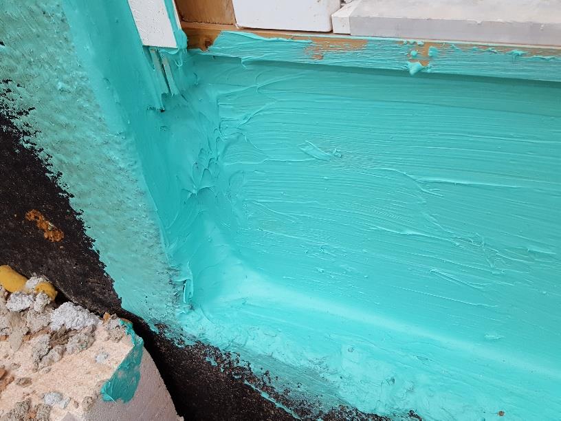

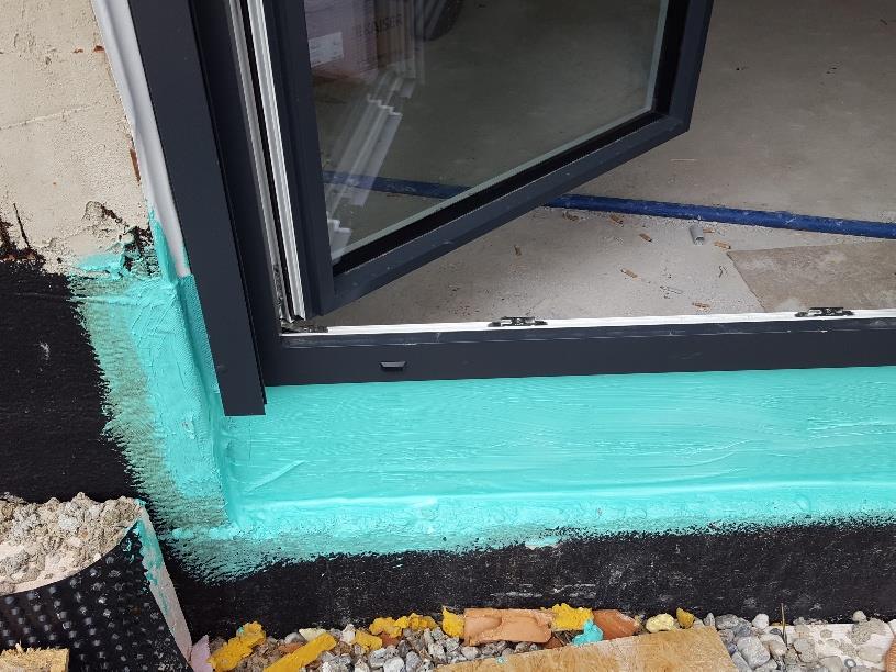

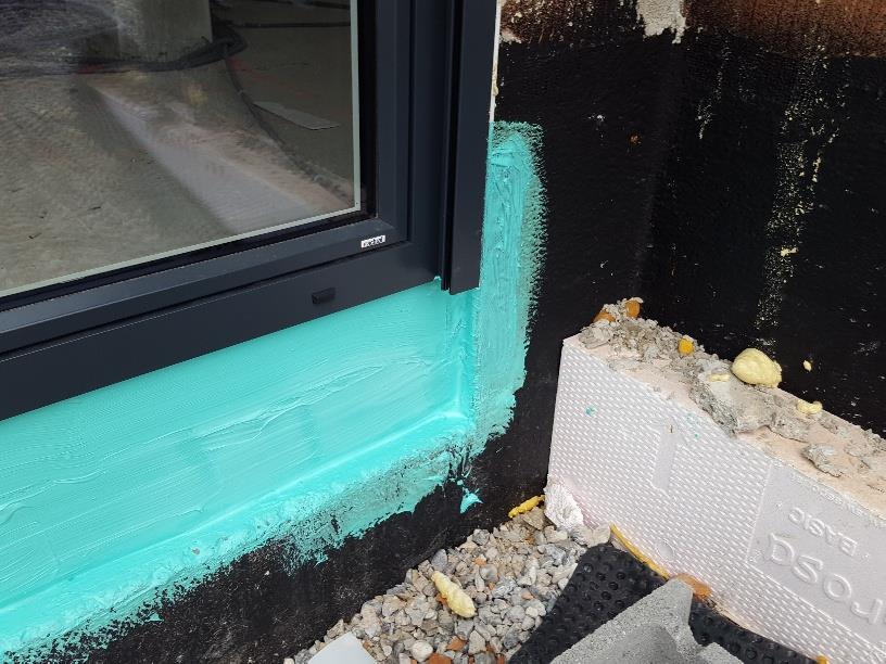

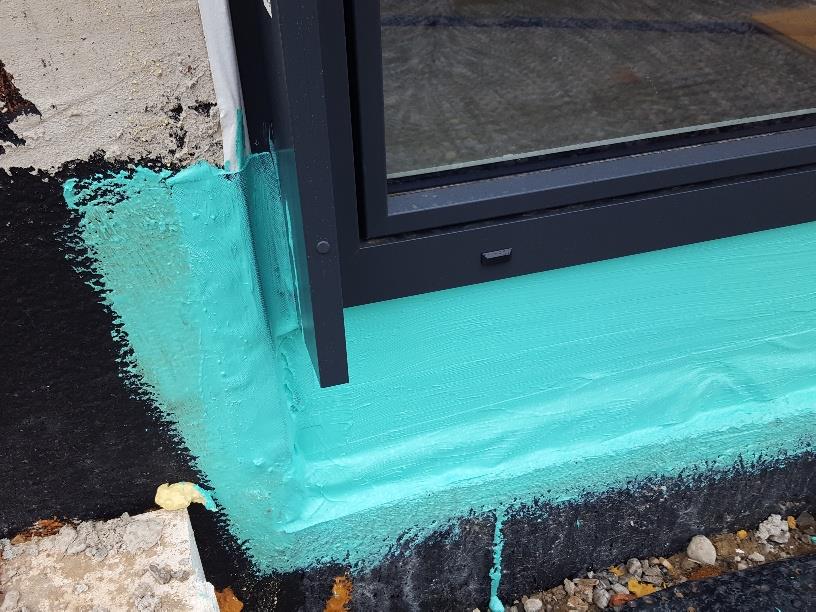

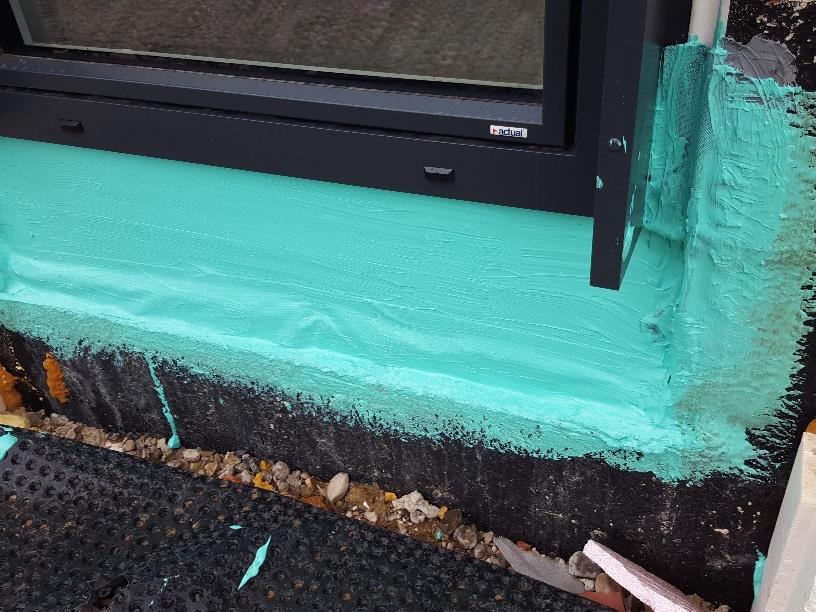

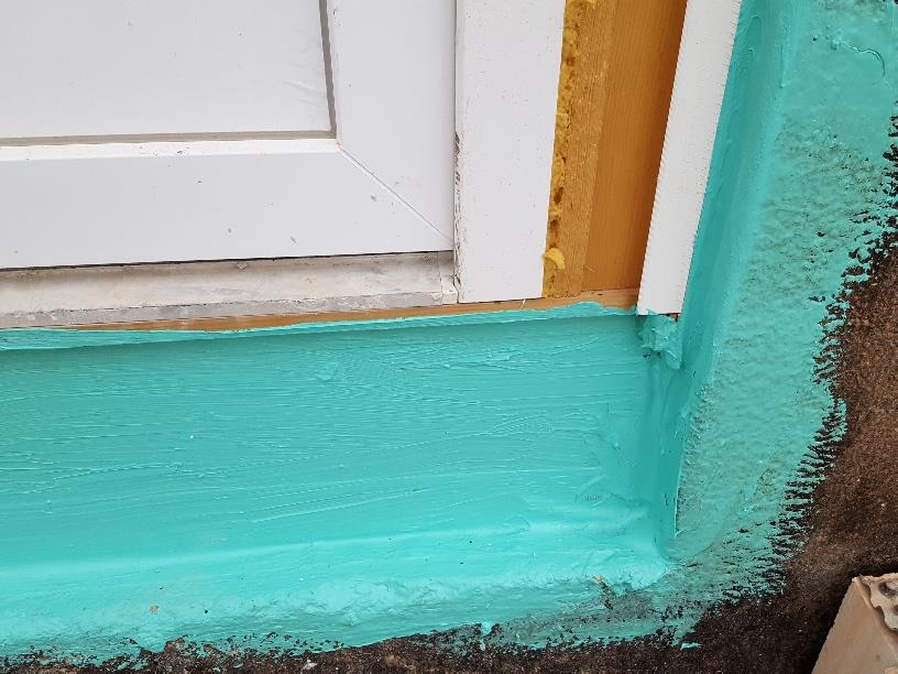

Der gleiche Abdichter, der mir im Keller ohne jegliche Untergrundreinigung die Bitumenabdichtung aufgetragen hat, hat auch unter meinen beiden Terrassentüren und der Eingangstür (jetzt noch Blindstock) abgedichtet. Nachfolgend ein paar Fotos. Sieht das aus eurer Sicht so halbwegs brauchbar aus oder fällt euch hier auch eine Schlamperei auf? Freu mich über jedes Feedback.

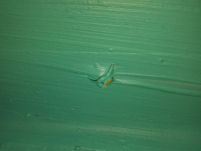

Sind solche Fehler problematisch oder zu vernachlässigen?

problematisch sehe ich, dass das vlies nicht über die ecken hinaus verarbeitet wurde.
Mein Spengler meinte mal, dass die Triflex Abdichtung 15cm überlappend an die Bitumendichtung angeschlossen gehört (10cm sind minimum)
  •  liftwartbertl
15.5.2019  (#2)
massiv50er schrieb: problematisch sehe ich, dass das vlies nicht über die ecken hinaus verarbeitet wurde.
Also das Band sollte seitlich (auf beiden Seiten) und nach unten mind. 10 cm über das Schwarze drübergezogen werden, richtig?
Wie würdest du die Verarbeitung selbst einstufen? Sind tlw. so kleine Löcher - problematisch?
  •  RicEric
15.5.2019  (#3)
Naja, ganz ehrlich ich hab mir die Portalabdichtung selbst gemacht.
1.) wie massiver50er schon gesagt hat über alle ecken gehört das Dichtband drüber gezogen. Sowohl seilich über die Ecke als auch am unteren Boden mindestens 5cm
2.) relativ schlampig gearbeitet. Keine Vorspachtelung bei gröberen Löcher/Kanten.
Was lernt man draus? Alles was man selbst macht wird meistens schöner.
Obs hält wird man erst in einiger Zeit sehen.
  •  massiv50er
15.5.2019  (#4)
das ist kein Dichtband. Das ist ein vlies, welches rissübgreifend wirkt.
Ohne das Band hat die Dichtmasse meist wenig sinn, wenn Risse auftreten (außer diese Maße ist faserverstärkt)
  •  flomax
15.5.2019  (#5)
Ich frag mich eher warum sitzt die Tür um 1-2cm hinter der Ziegelkante???
  •  liftwartbertl
15.5.2019  (#6)
flomax schrieb: Ich frag mich eher warum sitzt die Tür um 1-2cm hinter der Ziegelkante???
Meinst du die Terrassentüren oder den weißen Blindstock?
  •  flomax
15.5.2019  (#7)
Beide!

  •  koeni62
16.5.2019  (#11)
Ich hoffe das Element am 1.Foto wurde/wird zum Blindstock noch abgeklebt - PU Schaum wirkt schon UV-beeinträchtigt.
Verarbeitung der Abdichtung ist ein schlechter Witz - Gründe wurden bereits erwähnt!
RicEric schrieb: Was lernt man draus? Alles was man selbst macht wird meistens schöner.
Unterschreib!!!
Ich habe mit 2K Bitumen + Portalband + Bewehrung abgedichtet.
Deine Abdichtung sieht optisch so aus, wie jene welche ich innen verwendet habe.
Lg Jürgen

Ganz so schlimm ist es auch wieder nicht. Ich würde mir das selbe Zeug kaufen was deine Firma da drauf geschmiert hat. Einfach nachfragen. (zB RD 2 The Green 1 oder Ravenit Bauflex 2K, sind aber nicht deine Materialien)
Vlies hab ich beim Lagerhaus (Isolan Multitexband  ohne Klebestreifen 300mm)gekauft und eingespachelt. Ich würde über die Ecken nochmal mit der Vlies drüber arbeiten und verspachtelnMassiver50er hat es richtig gesagt, es ist ein Vlies. Sry da hab ich mich verschrieben.

Das mit dem Band ist lt. Bauleitung so korrekt. Der Abdichter wird mit der Masse aber nochmal drübergehen. Mal sehen, am 29.5. wird ohnehin ein Bausachverständiger mal über alles was zu sehen ist darüberschaun.
@RicEric: Muss ich aus Haftgründen unbedingt mit der gleichen Masse wie mein Abdichter drübergehen und sollte die von dir erwähnten nicht verwenden?

Das gleiche Produkt ist immer gut. Die von mir aufgezählten sind gute Produkte, jedoch nicht das was dein Abdichter genommen hat. Das wollte ich damit sagen. Nimm einfach das gleiche Produkt.
Auf die Aussage deines Bauleiters würd ich mich nicht verlassen. Das Vlies gehört über die Kante gezogen.

wichtigs ist, dass sich die unterschiedlichen Massen nicht "beißen". Nicht jede Kunstharz-Masse haftet z.b. auf Bitumen.

Ein Wunder ist geschehen. Ich hab die Daten meiner Abdichtmasse bekommen:
MAPEI - Mapelastic TU System
Ich werd mir vom Abdichter ein paar Liter holen.
