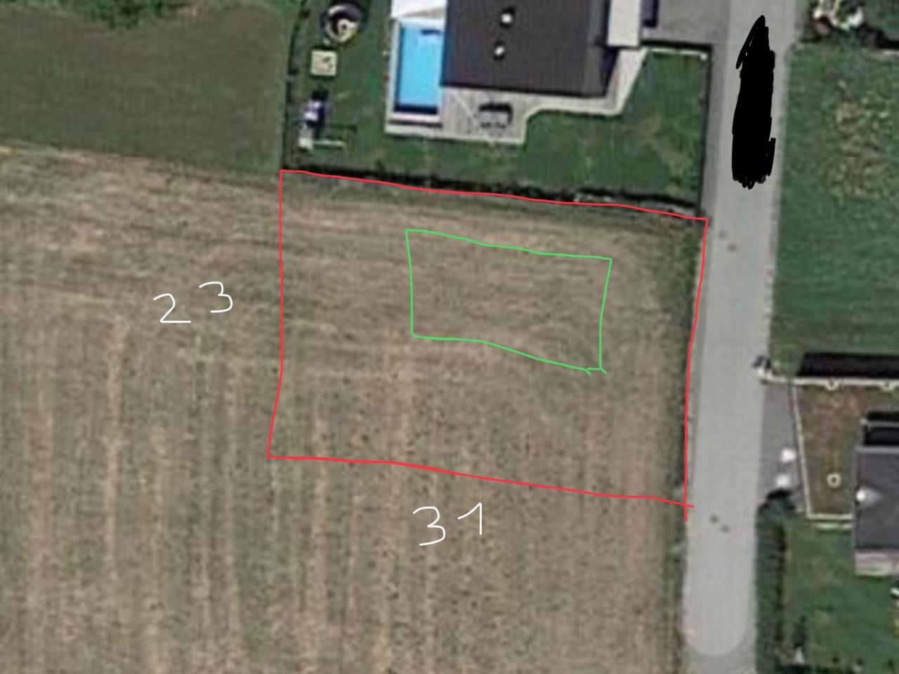

Wir werden mit einem der großen Holzriegel Fertigteilhaushersteller einen Bungalow bauen. Dabei haben wir schlüsselfertig gewählt und im Standard wäre eine Stiebel Eltron Classic Flex Luft Wasser Wärmepumpe enthalten. Wir tendieren allerdings zu einem RGK RGK [Ringgrabenkollektor]. Boden wäre mit Lehm ideal, das Grundstück ist nahezu eben. Bodenplatte lassen wir ohnehin von einem Baumeister machen, da könnte man den Bagger schon ein paar Tage eher bestellen und den Kollektor verlegen. Mit der LWP LWP [Luftwärmepumpe] hätten wir halt alles aus einer Hand ... Wer hat hier Erfahrungen?
Zum Projekt:
-OÖ, Norm Außentemperatur -13,9 C
-Grundstück 715qm, eben, Lehm, ca 23x31m
-Bungalow rechteckig, WFL 125, bebaute Fläche 146qm, 15,30x9,5m
-Große Glasflächen im Süden, kaum Fenster im Norden
-KWL
-Walmdach, vorerst ohne PV aber mit Leerverrohrung. PV kommt fix in ein paar Jahren
-HWB noch nicht ermittelt. Fenster U-Wert gesamt: 0,79 W/m²K, Außenwände 0,13 W/m²K, Kaltdach, Bopla noch nicht fixiert
-Zusätzlich zum Haus sollen ein großes Carport, 1-2 Gartenhütten, Regenwasserzisterne, große Terrasse am Grundstück Platz finden. Kein Pool
Hier eine Skizze, nicht maßstabsgetreu. Oben ist Norden. Rot die Grundgrenzen, Grün das Haus (keine genauen Maße, nur ca!)
2019/20190513761945.jpg
Wir haben es gerne warm. Die „normalen“ 21 Grad Raumtemperatur sind uns definitiv zu kalt. Bei den immer heißer werdenden Sommern macht aber wohl auch eine Kühlfunktion Sinn.
Unsere Fragen:
-Schlüsselfertiges FTH FTH [Fertigteilhaus] und RGK RGK [Ringgrabenkollektor]: Erfahrungen?
-Wer nimmt dann die FBH FBH [Fußbodenheizung]-Auslegung vor?
-Würde sich ein RGK RGK [Ringgrabenkollektor] auf unserem Grundstück (gut) eignen? Reicht der Platz auch für Nebengebäude, große Terrasse, Carport etc.?
Vielen Dank für eure Hilfe :)

Hallo Carina,
der Reihe nach:
Lehm ist schon mal sehr gut.
Dann sollte die Heizlast eures Hauses feststehen. Von Bodenart und Heizlast hängt es nämlich ab, wie der Kollektor dimensioniert, wie lang der Graben werden muss.
Die KWL KWL [Kontrollierte Wohnraumlüftung] senkt die errechnete Heizlast natürlich, hilft also, genau wie die große Südfensterfläche (und keine Fenster im N) in der Praxis hilft (in die Berechnung von HWB/Heizlast fließt die dagegen nicht ein).
Zur Hauptfrage:
FTH und RGK RGK [Ringgrabenkollektor] wurde schon erfolgreich realisiert (und irgendwo im Forum auch dokumentiert), wobei Heizung aus dem Paket herausgenommen und selbst vergeben wurde.
FBH-Auslegung: hat zunächst einmal nichts mit der RGK RGK [Ringgrabenkollektor]-Auslegung zu tun, außer, dass es bei einer guten Auslegung auch bei niedrigen Vorlauftemperaturen im Haus warm wird, was jede Art von WP WP [Wärmepumpe] entlastet, weil sie nicht so hohe Temperaturen bereitstellen muss.
Die Standardberechnungen der FBH FBH [Fußbodenheizung]-Firmen sind in dieser Hinsicht oft nicht ideal.
Zu Gebäude mit Nebengebäuden: Das Problem für einen RGK RGK [Ringgrabenkollektor] ist manchmal  nicht deren Größe und Anzahl, sondern deren Positionierung. Solange ich gut ums Grundstück komme mit dem Graben, vor allem am kalten Ende die nötigen Abstände zu den Gebäuden passen, lässt sich ein RGK RGK [Ringgrabenkollektor] meist ohne große Schwierigkeiten realisieren.
