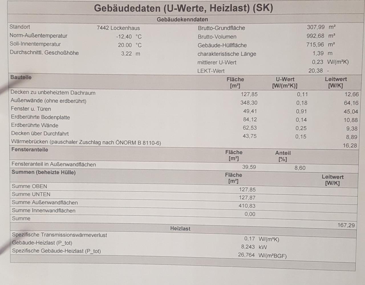

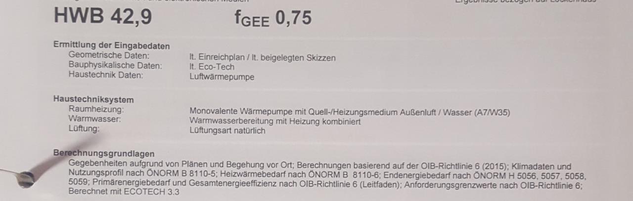

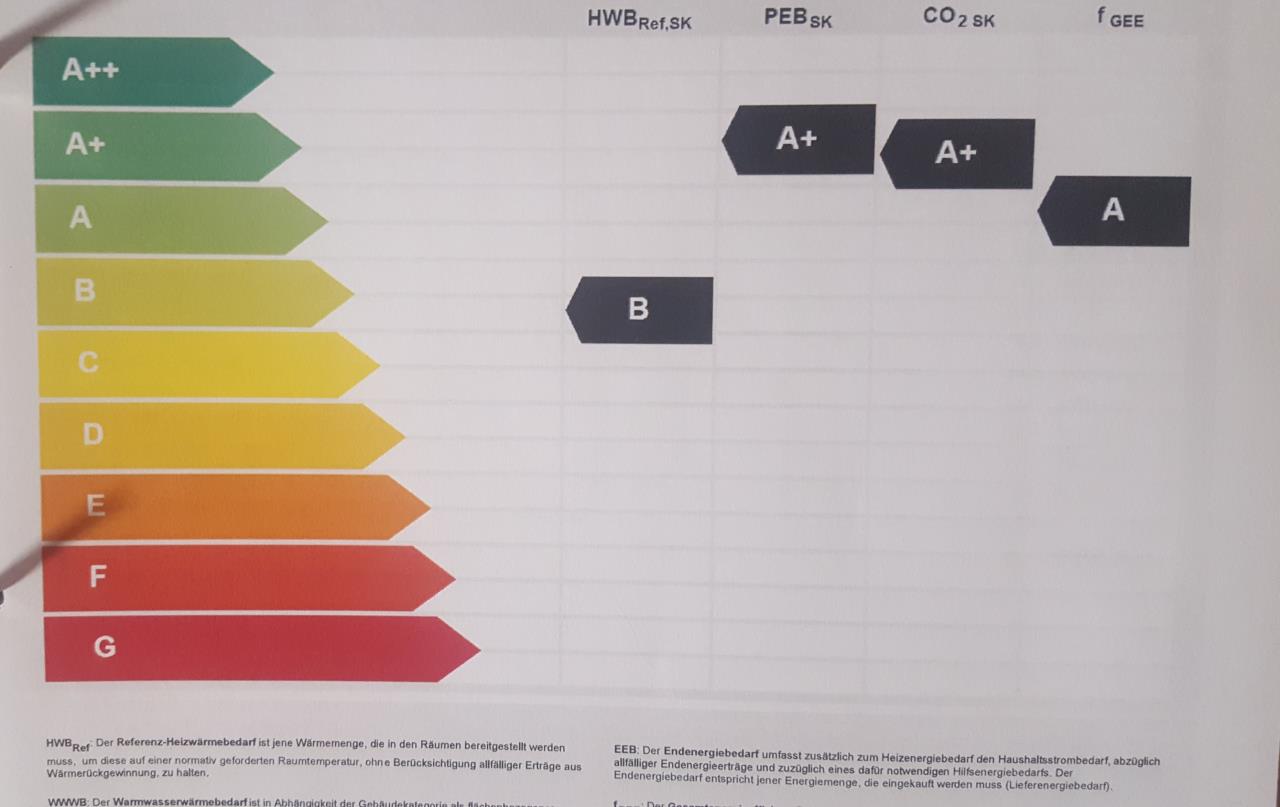

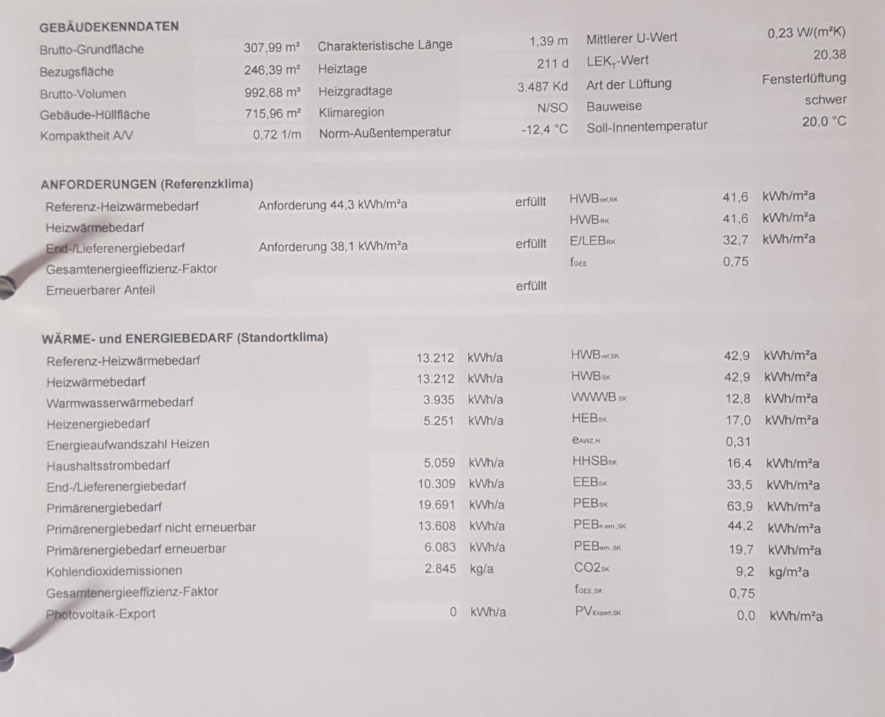

Hallo Forummitglieder.
Wir haben heute den EA EA [Energieausweis] für unser Haus bekommen.
Wir haben 50er Ziegel
3 Geschoße, Keller 2 seitig unter der Erde.
Keller beheizt, keine Kwl
Ich bitte um Beurteilung und Tipps.
Sind die Werte im Rahmen?
Dass der 50er schlechter ist, weiß ich. Will nur wissen ob der EA EA [Energieausweis] so passt.
Ist die Heizlast nicht zu hoch?

Erdberührte Kellerwand mit 12cm xps scheint nicht berauschend, soll ich hier unter der Erde mehr machen?

Würde mehr machen, bei 50 Ziegel und z.B. 30 cm Kellerwand auf ca. 18-20 cm. Dann wärs bündig.

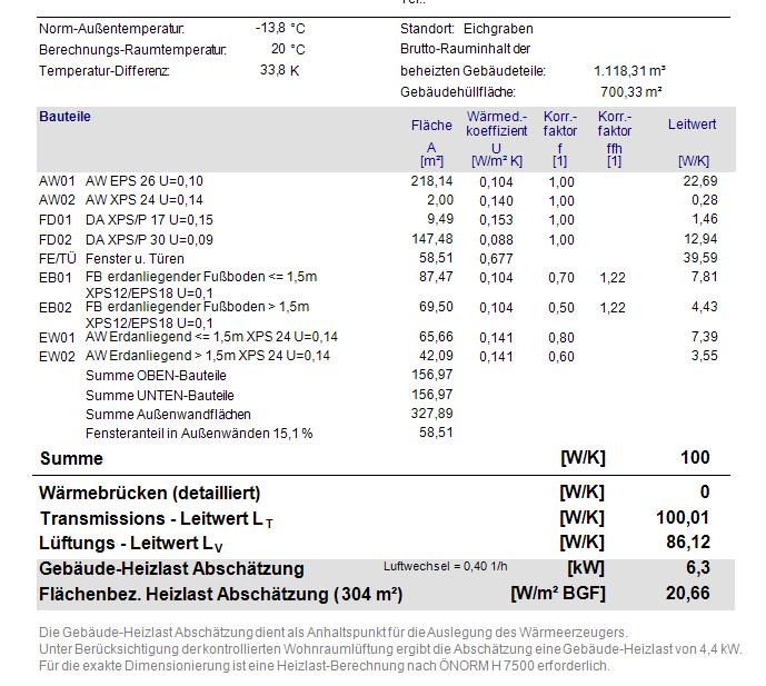

Der EA EA [Energieausweis] ist leider geschönt, für die 12 cm XPS unter der Erde wurde ein Korrekturfaktor von 0,6 eingesetzt. Dieser ist aber nur für die Kellerwand unter 1,5 Metern vorgesehen, darüber wäre ein Korrekturfaktor von 0,8 zu verwenden. Außer dein Keller ist immer unter 1,5 Meter Oberkante. Leider sind bei dieser EA EA [Energieausweis]-Software die Korrekturfaktoren nicht direkt ersichtlich, so das wir diese nachrechnen müssen. Dafür sind möglicherweise die Werte für die Bodenplatte besser, da ich davon ausgehe dass die in der Masse unter 1,5 Meter liegt. Hier mein EA EA [Energieausweis], hier sieht man die Korrekturfaktoren.
2019/20190510202646.png
Ich würde aber eine KWL KWL [Kontrollierte Wohnraumlüftung] empfehlen, die spart am meisten und ist einer jener Komponenten die du nachträglich nicht mehr nachrüsten kannst. Bei knappen Budget würde ich zumindest die Rohre einbauen, die Kosten sind verschwindend gering.
