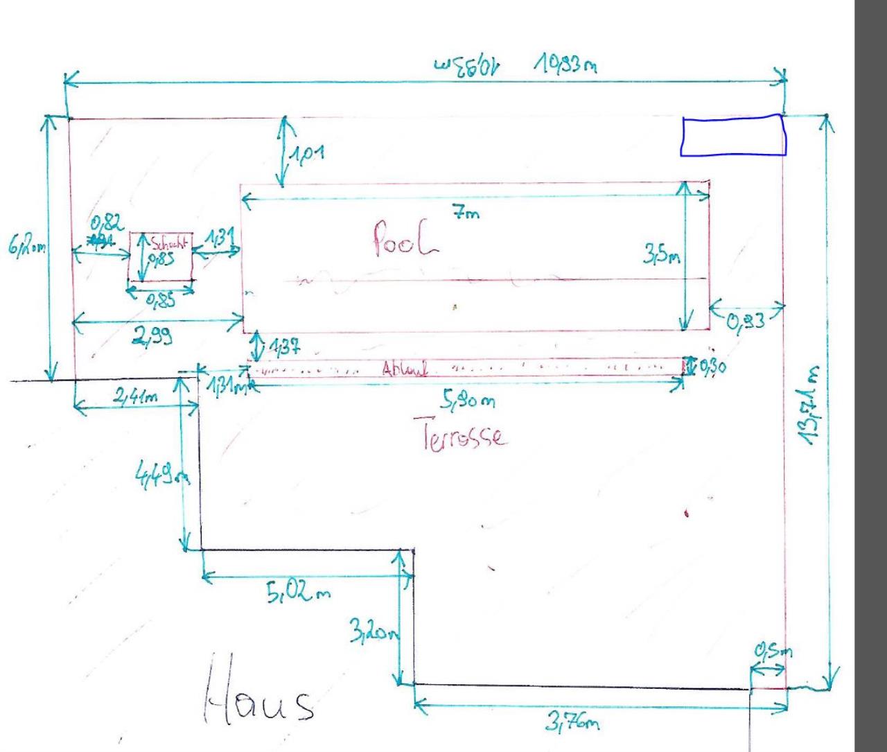

Hi,
ich bekomme meine Platten (79,4x39,4 cm) und muss jetzt planen wie wir die Platten verlegen. Die Platten sollen wie im Plan (blau) gelegt werden. da die Platten ca. 40cm breit sind und z.b. der Pool 3,5m reit ist, muss ich die Platten schneiden (348/39,4=8,83 Platten). Mein Vorschlag wäre z.b. jede Platte beim Pool (350/9=38,66-0,72(9x0,8mm Fuge)= ca. 38cm) auf 37,94 schneiden um ein gelichmäßiges Muster zu bekommen oder soll ich es nur bei zwei Platten in der Mitte machen?. Wie habt ihr es bei euch gemacht bzw. wie würdet ihr es bei mir machen? BG Geri

Erstens hast glaube ich einen Fehler in der Fugenbreite...
Zweitens würde ich wenns technisch möglich ist alle Steine schneiden. Aber reslistischer ist halt der wenigere Aufwand -> Schneiden der mittleren Steinreihe(n)

Du schneidest Platten auf hundertstel Millimeter genau?
Jede Fuge ist exakt 0,8mm? Spannend :)
Ich würde mit der esten "vollen" Reihe (ungeschnitten) an der Poolseite anfangen an der später am meisten Verkehr herrscht, heißt hier wohl bei "Terasse", den Rest danach anpassen.

@bautech Danke!! Wie würdest den Rest machen?

derLandmann schrieb: Du schneidest Platten auf hundertstel Millimeter genau?
 Schreibfehler meiner seits :)
Dann ohne schneiden Richtung Haus und Garten legen? Beim Pool und Ablauf ausschneiden?

Ja. In dem Bereich der am meisten frequentiert ist würde ich versuchen mit ganzen Platten zu arbeiten, den Rest dazu schneiden.
