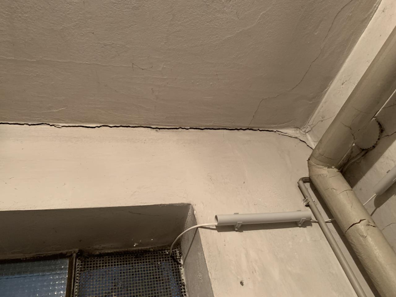

Problem 1) Risse im Keller zwischen Decke und Wand: Gibt es hier einen Grund zur Sorge - oder handelt es sich hier lediglich um den Putz und ganz normale Risse zwischen Decke und Wand aufgrund des Alters?

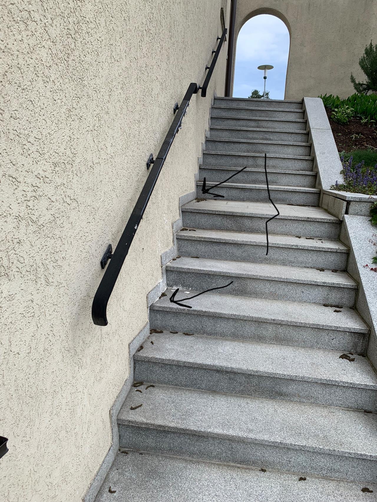

Problem 2) An dieser Außentreppe ist der Putz vom Mauerwerk "weggegangen" - ich vermute mal, aufgrund des montierten Geländers ist bei den Schrauben Wasser hinter den Putz gekommen und hat diesen somit vom Mauerwerk gelöst.
2019/2019043037936.jpg
Grund zur Besorgnis habe ich allerdings nach der Feuchtigkeitsmessung im Inneren an dieser Stelle!
Das Messgerät zeigt 16,7% an! Wie kann es sein, dass auch die Wand im Inneren einen derartig hohen Wert anzeigt? Handelt es sich hier um einen gröberen Schaden? Was könnte hier alles sanierungsbedürftig sein? Kosten?

es könnte auch sein dass der treppenunterbau feuchtigkeit an die wand bringt. ist jedenfalls wahrscheinlicher als die theorie dass wasser über die geländerbefestigungen eindringt. ist evtl. die innen feuchte stelle der bereich, wo die aussentreppe an der aussenwand anliegt?

Ich würde mal davon ausgehen, nur von den 2 Bildern und einem gefundenen Problem (Stiege+Wand), dass man da in der Größenordnung 100.000 € Sanierungsaufwand rechnen kann (inklusive der noch nicht gefundenen Probleme) - mal nur als "Hausnummer".
Eventuell steckt auch irgendwo noch ein Asbest Problem - dann wird es echt teuer. Und das Dach ist bei dem Alter bestimmt auch ein Thema (Eventuell noch Asbest-Ethernit...). Jegliches Asbest wäre ein NoGo. Bestenfalls geschenkt dann die Hütte.
Andere Themen: Heizung, Sanitär, Treppen, Böden, Fenster, Wärmedämmung, Kältebrücken, Terrasse, Balkon,....
Eine neue Stiege kannst Du schon mal fest einplanen. Die Risse im Keller zwischen Wand und Decke werden wohl harmlos sein - aber das ist nur meine laienhafte Einschätzung.

Das ist einfach nicht seriös mit solchen Zahlen zu herumschmeissen. Es gibt Baufirmen, die graben rundum das Haus auf Fundamenttiefe auf und machen volle Kellerwandabdichtung um <20.000 EUR wenn der Aushub nur ein Lehmboden ist und man mit Bagger gut rundums Haus kommt.
Die Feuchtigkeit könnte auch von einem falschen Gefälle sein. Das wahrscheinlichere ist vermutlich die fehlende Abdichtung der Hauswand im angeschütteten Bereich. Und auch da gibts mehrere Korrekturwege. Z.B. Tiefen-Drainage neben der Treppe, oder radikal die Treppe entfernen, abdichten, Treppe neu bauen (dann ist es gewiss trocken), oder bei leichten Feuchtigkeitseintrag einfach nur eine Zwangsbelüftung (zB mit zwei dezentralen KWL KWL [Kontrollierte Wohnraumlüftung]-Geräten) in den betroffenen Räumen arbeiten.
Was man dabei wissen muss, dass man die Garantie nur für die Radikal-Variante hat.
