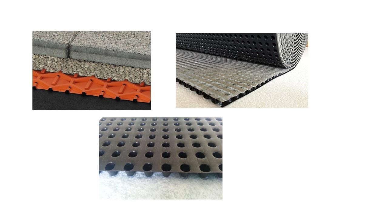

Es gibt ja so viele Arten von diesen Matten. Ich habe mir einmal eine im Baumarkt angesehen
und mir die Frage gestellt:  Wie verhält sich so eine Matte, wenn ich mit einem Auto,
bzw. mit  einem  ca. 7 Tonnen Gefährt darüber fahre?  Ist der Belag dann ca. 1 cm niedrieger?
Kann mir jemand garantieren, dass dem nicht so ist?
So ein Berater hat dann gemeint, Terasse schon, Einfahrten lieber nicht.
Aha, sehr interresant,  bei Einfahrten gehts auch ohne, bei Terassen gehts ohne eher nicht.
Fragen und keine logischen Antworten -->  Drainagematte schön und gut, brauch ich nicht.
Investiere das Geld lieber in eine  flexible  1K  Abdichtung. Bei meinen Superpreis von
ca. 1,50€ das KG  auch noch billiger.
