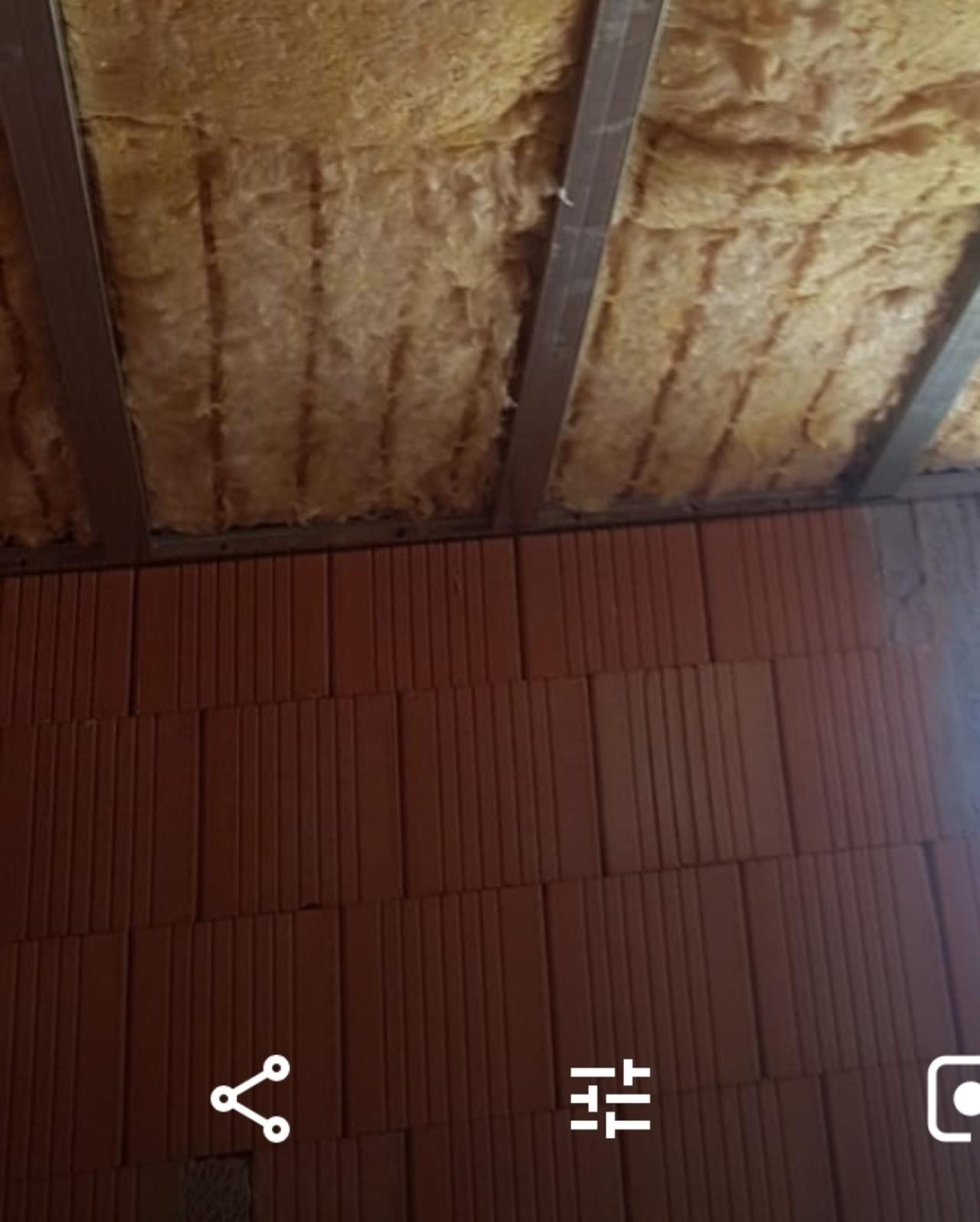

Zwischen EG und OG haben wir schon eine Betondecke. Oben sind die Schlafzimmer, da haben wir halt als Decke eine aus Rigips. Aufbau über dem Rigips? Dämmwolle und dann Holzbretter. Dachboden ist nur kriechend zu begehn, haben Satteldach und ist als zusätzlicher Stauraum gedacht.  Die Eisenhalterungen des Rigips liegen an der Ziegelwand an.
2019/20190412710977.jpg
  •  heislplaner
12.4.2019  (#3)
ach du alter schwede  - sind da wirklich die ziegel oben offen und die eisenhalterungen aufgelegt? hast du keine dampfbremse? da kannst dich gleich bei pfusch am bau anmelden

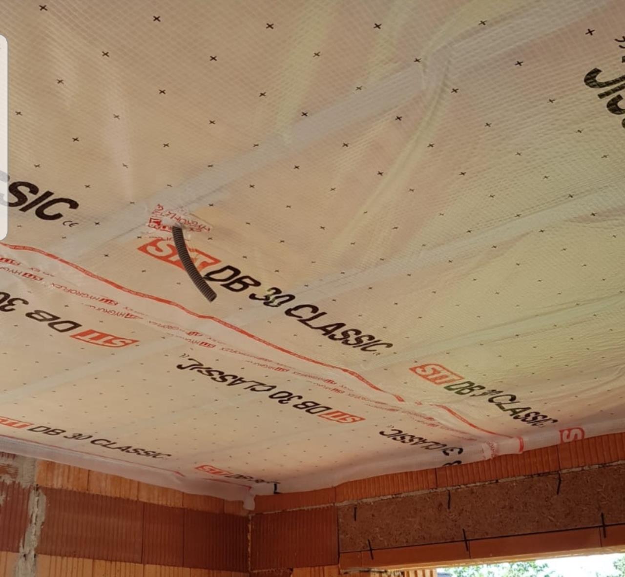

Über den Ziegeln sind ein paar cm beton. Zwischen eisenhalterung und rigips gibts schon ne dampfbremse. Was ist da jetzt falsch gemacht?
  •  joe_pam
12.4.2019  (#6)
Bei uns ähnliche Situation mit 12cm Planziegel Zwischenwänden, nur haben wir teilweise zwischen Rigips und Dampfbremse noch eine 10cm Installationsebene für Spots etc. Dadurch hört man zwischen den Räumen doch was durch, das wird sich nicht vermeiden lassen. Mit Massivdecke oberhalb wärs vermultlich besser.
Bei der Dampfbremse sehe ich keinen Fehler, sofern die Folie dicht an das Mauerwerk angeschlossen/eingeputzt wurde.

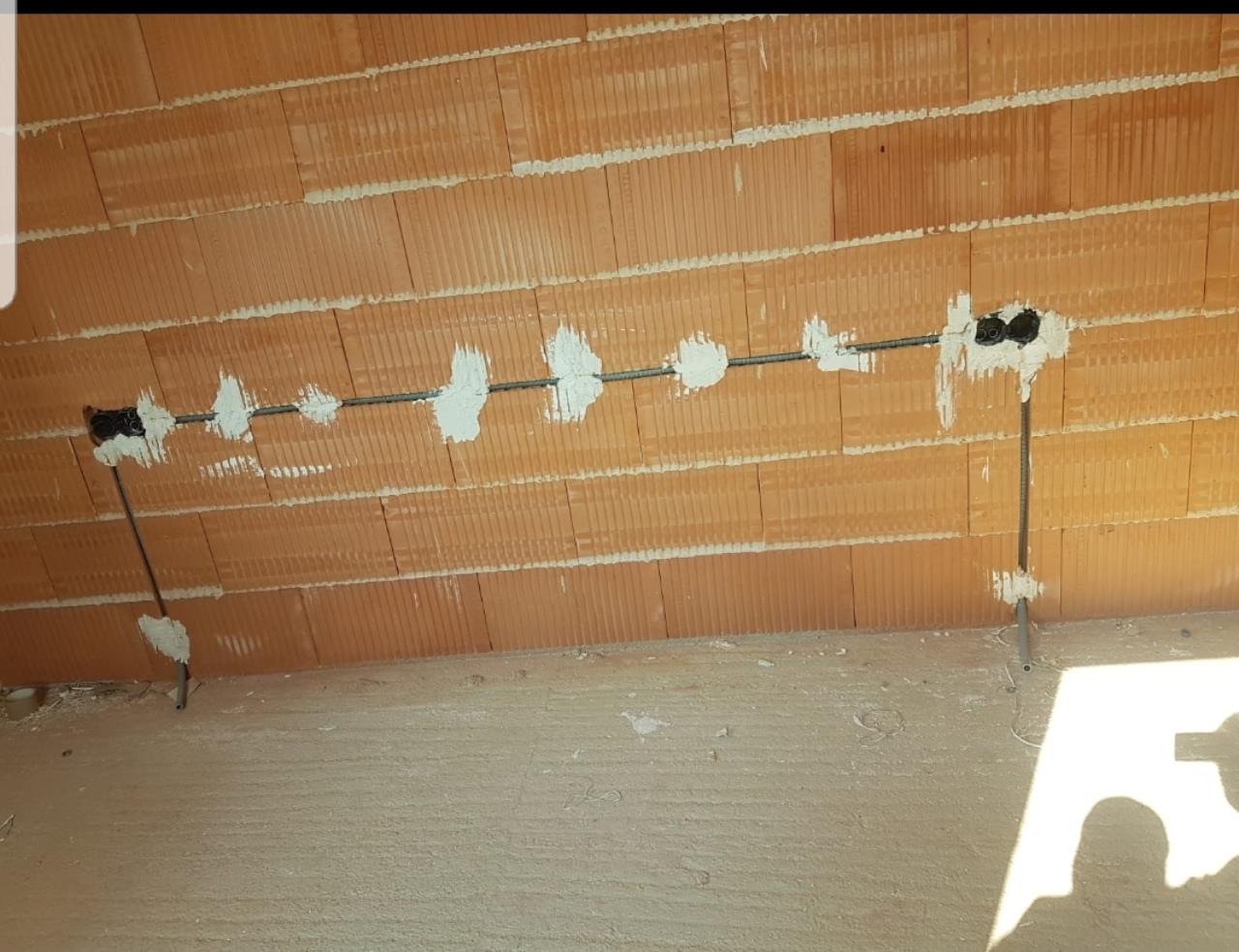

Ausschließen kann ich nichts, da ich mich da nicht auskenne. Auf der anderen Seite der Wand sind keine Steckdosen oder Schalter
2019/20190412349986.jpg
  •  coisarica
12.4.2019  (#15)
Thomas45 schrieb: Auf der anderen Seite der Wand sind keine Steckdosen oder Schalter
 na gut, darauf hätte mein hinweis abgezielt.
aber andererseits ist es vermutlich auch nicht abnormal, dass man lachen und fernseher durchhört (wobei zweiteres bei uns in keinem der beiden zimmer was zu suchen hätte). sind ja schließlich keine getrennten wohnungen.

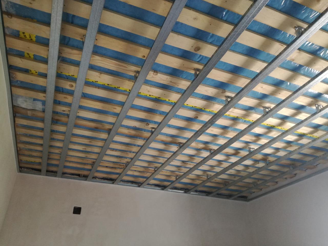

Wenn ich das erste Bild richtig interpretiere, hast du zwischen den Ziegeln und den Alu-Profilen der Rigipsdecke einen schmalen, aber doch vorhandenen Spalt, richtig ?
Als Laie meine ich - da kann schonmal etwas Schall zwischen den Räumen übertragen werden. Die Rigipsplatten haben ja für die Lichtauslässe auch Löcher.
Bei mir ist dieser Spalt einige Zentimeter groß, ich habe ihn mit PU-Schaum verschlossen, bevor die Rigips-Decke draufkam. Allerdings ist die Konstruktion etwas anders, die Dampfbremse wurde über die Mauern drüber gezogen (siehe Bild)
