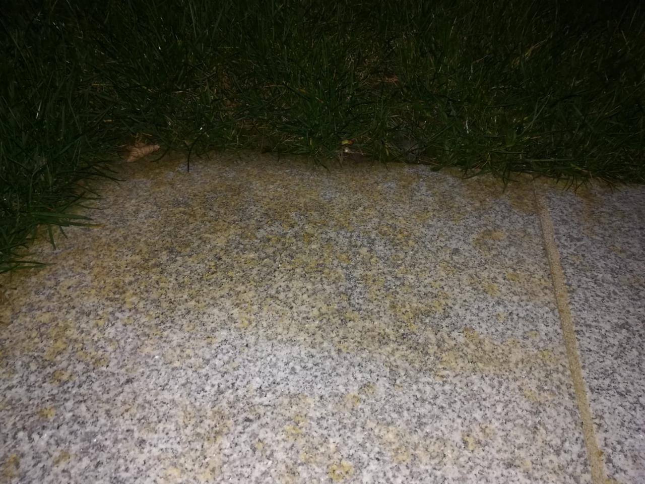

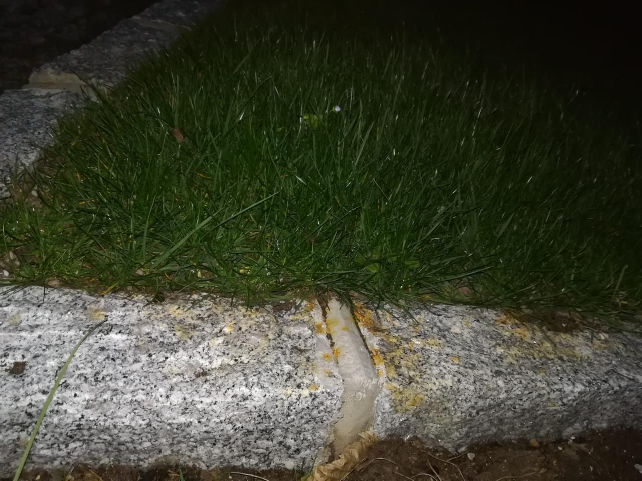

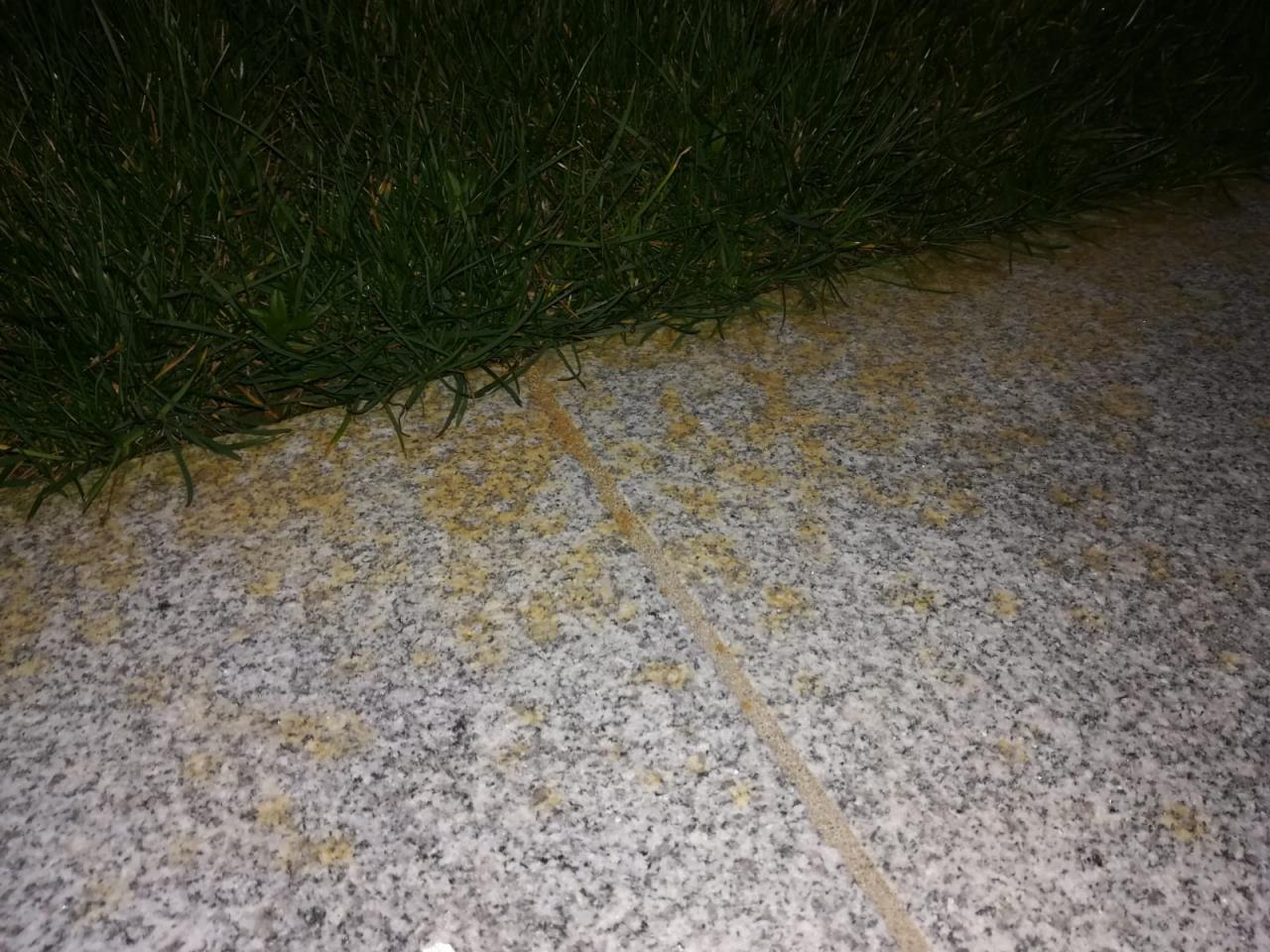

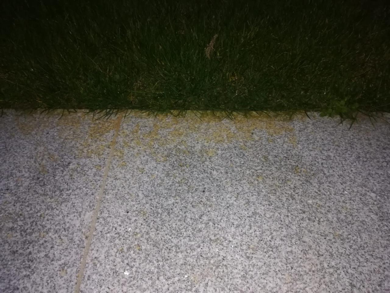

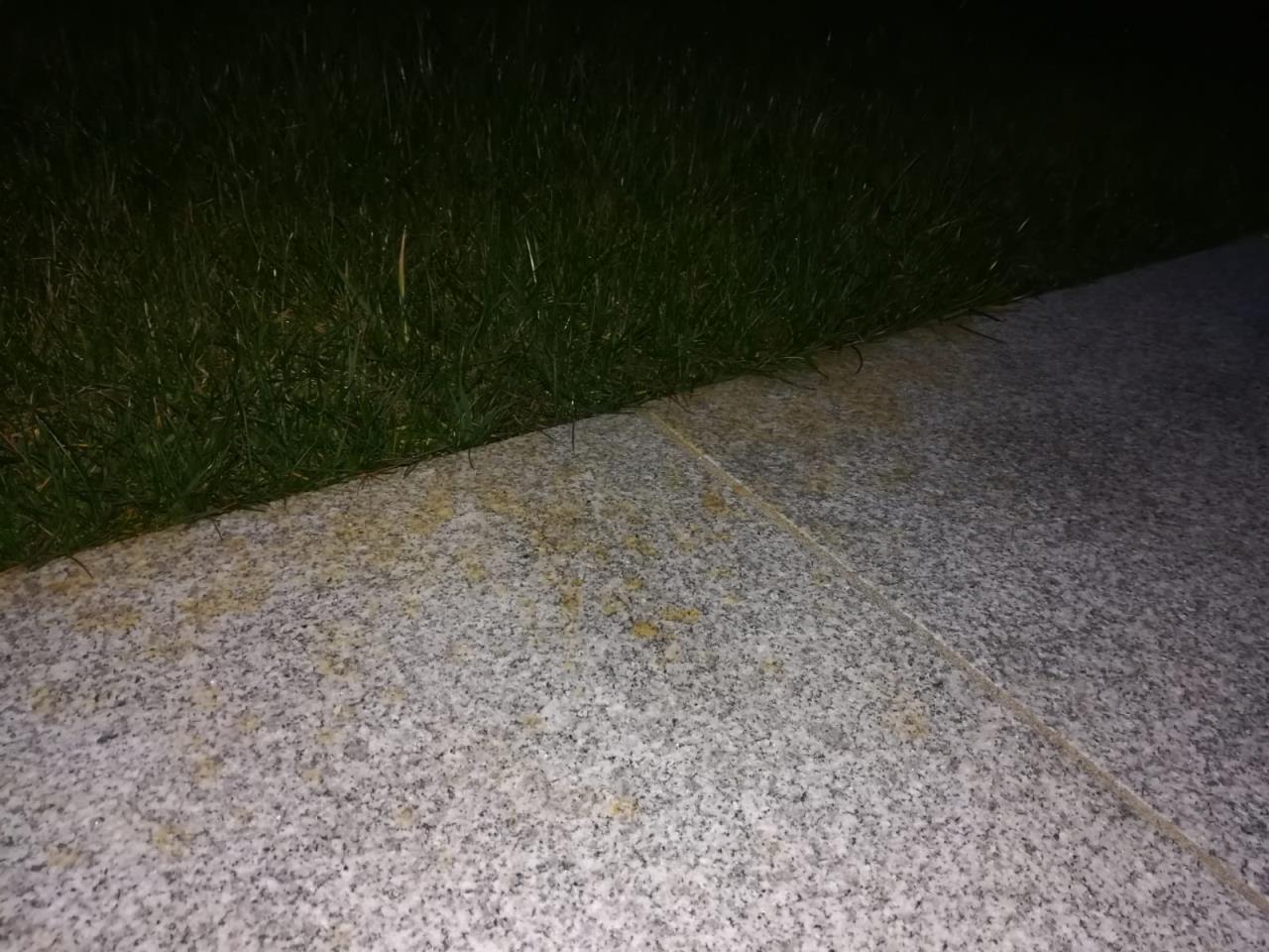

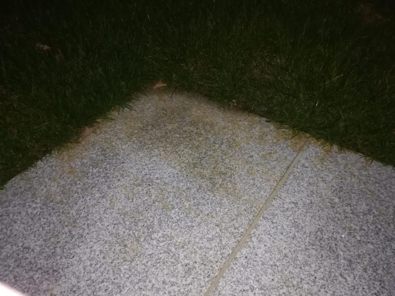

eine Kundin behauptet das durch Azet Rasendünger diese Rostflecken enstanden sind. Es ist nicht möglich durch Azet Rasendünger Rostflecken zu bekommen.
Gibt es noch andere Möglichkeiten zb Qualität der Platten oder Verlegung wie solche Rostflecken entstehen können?
Vielen Dank für ihre Hilfe.
  •  New_Projekt
6.4.2019  (#1)
Ist ein organischer Dünger mit Eisen.....Eisen rostet!
  •  felis
6.4.2019  (#2)
https://www.hausgarten.net/gartenpflege/duengung/eisenduenger.html
mal kurz gegoogelt...
  •  Fabsh
7.4.2019  (#3)
Nicht durch den Rasendünger von Neudorff .
In organischen Düngern, wie unserem Azet RasenDünger, liegt Eisen als natürlicher Bestandteil der organischen Inhaltsstoffe in einer stabilen Verbindung vor, die keine Rostflecken verursachen kann.
Bei mineralischen (salzhaltigen) Düngern wird das Eisen in Form von Salzen zugegeben.
Bei unserem Azet RasenDünger zersetzen Mikroorganismen die organischen Verbindungen zwar, aber nicht komplett bis zum elementaren Eisen oder dem in mineralischen Düngern enthaltenen Eisensalz. Deshalb ist eine Reaktion des Eisens zu Eisen(III)oxid-hydroxid (Rost) nicht möglich.​
