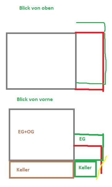

Ich überlege an der Grundstücksgrenze (geschlossen gewidmet) einen Gebäudeteil abzureissen und stattdessen dort Keller und EG hinzubauen. Jetzt wäre es eine Überlegung, den Keller vor der Grenze enden zu lassen und nur das EG bis an die Grenze zu bauen (was man ja - da geschlossen - muss). Dadurch würde das Aufgraben am Nachbargrundstück entfallen, da man für den Keller quasi noch von innerhalb meines Grundstücks dazu kommt, sprich die Baugrube ginge bis zur Grenze.
Jetzt frage ich mich, was passiert, wenn der Nachbar später auch mal bis an die Grenze baut. Sofern er ebenfalls keinen Keller baut, gibts wohl kein Problem, er macht eine Trennwand zwischen seinem EG und meinem EG und fertig. Wenn ich den Keller bis zur Grenze führen würde, gäbs wohl auch kein Problem, da er dann seinen Keller ebenfalls mit Trennwand dranbaut. Aber welche baulichen Möglichkeiten hätte er, wenn er einen Keller bis an die Grenze will und mein Keller aber schon 1-2m davor aufhört? Auf meinem Grundstück kann er dann ja quasi nicht mehr aufgraben, weil da steht schon das EG.

Doch weiß ich schon, aber ich muss ja alles wieder so herrichten wie es war (Bepflanzung, Garten usw.) Und es würde vermutlich auch für Ärger (auch wenn ich im Recht bin) sorgen, wenn ich beim Nachbarn für mehrere Wochen/Monate einfach aufgrabe.
Flächenmäßig bräuchte ich so viel Keller nicht (es wäre ohnehin auch bei mir nur ein Zubau). Und der Flurschaden einerseits als auch die Baukosten andererseits und auch der Ärger beim Nachbarn wären doch deutlich geringer. Auch die Abbruchkosten meines Gebäudeteils (dieses Gebäude ist ca. 1m in der Erde als auch 1m oberhalb der Erde (und geht bis zur Grenze) würde evtl. deutlich billiger, da man die "Grenzwand" möglicherweise?? nur bis knapp unter Erdniveau abbrechen müsste und ein Teil des Fundaments (jenes im 1,5m Streifen) gar nicht abbrechen müsste. Sprich an der Grenze stünde dann eine Wand mit ca. 1m in der Erde.
Beliebig weit runter kann ich mit meinem Kellerfundament gar nicht, da ich sonst mein bestehenden Kellerfundament untergraben würde.
Mit Trennwand meinte ich die oben erwähnte Trennplatte als Brandschutz.
Das der Nachbar zubaut oder neubaut ist eher unwahrscheinlich, vor allem mit Keller, aber natürlich nicht ausgeschlossen. Wäre es für den Nachbarn technisch überhaupt möglich in diesem Fall einen Keller zu errichten (also dazu müsste er ja, um eine Baugrube zu bekommen, mein EG untergraben) oder müsste er dann auch ca. 1-1,5m vor der Grundstücksgrenze den Keller stoppen?
Oder kann man den Keller auch ohne Baugrube davor errichten, selbstwenn dort noch keine Nachbarwand steht?

Ok, falls der Nachbar später mal zubauen will und dabei nur ein EG errichtet, wäre es aber egal, oder? Bzw. wenn ich beispielsweise gar keinen Keller errichten würde, sondern nur ein EG, hätte der Nachbar die gleichen Probleme wie wenn ich teilunterkellere? Sehe ich es prinzipiell richtig, dass ich als "Erstbauer" hier alle Wahlfreiheit habe, wie ich es mache (unter Inkaufnahme späterer Probleme, die durch den Nachbarn passieren könnten)?
Grundsätzlich zur Baustellentechnik: ich nehme an, die Baugrube benötigt man, damit man die Wand außen verputzen kann, oder kann man die Wand auch ohne äußere (also zum Nachbar gerichtete) Baugrube erstellen? Oder kann das dann nur später der Nachbar, weil meine Wand schon verputzt ist und er seine einfach dranstellt?
2. Frage: falls ich nicht bis zur Grenze den Keller mache, wäre es dann ein Nachteil, wenn ich kostensparenderweise die bestehende Wand nur bis Erdniveau abtrage und auch das Fundament teilweise belasse?
grau der Bestand, rot was abgerissen werden soll, grün der Neubau, gelb die angedachte seitliche Baugrube.

Prinzipell hat man alle Freiheiten nach der Bauordnung zu bauen. Ob du jetzt voll oder teilunterkellerst (mit allen Vor und Nachteilen) ist deine Sache.
Falls du nur teilunterkellerst würde ich dir raten die Frostschürze knapp unter den Schotterunterbau zu ziehen damit nichts rausrieseln kann falls dein Nachbar dort mal aufgräbt.
Die größere Baugrube benötigt man um die Mauer des Kellers ohne Gefahr für die Arbeiter zu erstellen und sie danach abzudichten und zu isolieren. Sollte man dies nicht machen so müssten teurere Absicherungsmaßnahmen erstellt werden (Pölzen, Spundwände, Spritzbeton inkl. Armierung inkl. Erdanker, etc...)
Natürlich kannst du Teile der alten Wand im Boden belassen. Nur wäre das sicher eine minimale Kostenersparnis und die Wand wäre vermutlich bei den Folgearbeiten im Weg.

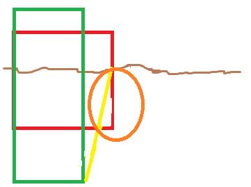

Ich versteh dich schon. Klar müsste ich zahlen. Ich meinte nur, wenn sich der Nachbar (oder potentielle Käufer/Nachfolger in 60 Jahren) für die Zukunft einen bautechnischen Vorteil sichern will (=ich baue bis Grenze), dann muss er den Flurschaden der dafür entsteht selber zahlen (nicht rechtlich, sondern aufgrund Vereinbarung), sonst baue ich eben nicht bis Grenze.
So wie ich das sehe bringt auch der Bau bis Grenze ein Risiko: so wie ich es machen möchte, wäre mein Keller geschützt, denn wenn der Nachbar selber einen Keller bauen will, wäre zwischen meinen Keller und seinem Keller 1,5m Schotter, gefährdet wäre quasi mein EG. Baue ich aber bis Grenze wäre zwar mein EG nicht direkt gefährdet, dafür aber mein Keller, wenn der Nachbar einen tieferen Keller bauen möchte als ich. Das sehe ich grundsätzlich richtig, oder?
Mein Keller würde nämlich nicht extrem tief, da ich das bestehende Kellerfundament vom Bestandsgebäude nicht untergraben möchte.
Karl10: was genau meinst mit uralt Fundament? Der Zubau bekäme einen eigenen Keller/Fundament neben dem bestehenden Keller/Fundament des Bestandsgebäudes. Falls du dich auf das nicht Abreissen des bestehenden Fundaments beziehst: damit meinte ich, dass ich Teile des abzureissenden Gebäudes stehen lassen könnte:
rot:Abrissgebäude
grün:Neubau
braun:Erdlinie
links der gelben Linie: Baugrube
rotes Fundament und rote Wand im orangen Kreis: könnte stehen bleiben
2019/20190404609968.png

Mit Erstbauer meinte ich, dass es dieser leichter (technisch und kostenmäßig) hat sein Vorhaben so umzusetzen wie er will

Da hast du vollkommen Recht! Natürlich muss man den Nachbargrund betreten, Gerüst weiß ich nicht, da die Wand ca. 2,5m hoch wird und dann schon das Dach drauf kommt.
Ich wollte eigentlich nach den informativen Beitragen von euch eure Meinung zu folgender Überlegung:
Wenn ich Keller und EG an die Grenze ziehe, mein Keller aber nicht sehr tief ist, dann gefährde ich potentiell beides, ziehe ich nur das EG bis an die Grenze wäre nur das EG gefährdet, kann man das so sagen?
Realisitischerweise kann man nicht davon ausgehen, dass dort je etwas hingebaut wird, außer einer Garage (natürlich kann man nicht in die Zukunft schauen).
Wer würde eigentlich theoretisch für derartige "Unfälle" haften, nur die Baufirma oder auch der Bauherr bzw. dessen Eigenheimversicherung?

Völlig richtig, aberHecke instandsetzen ist halt etwas anderes, als 1,5m aufgraben.
Du meinst also einfach unter dem EG auf einem Streifen von sagen wir ca. 0,5m?? ein tieferes - quasi Streifen - Fundament zu machen. Das würde dann schützen, wenn der Nachbar dort mal eine Garage hinbauen will. Aber wenn es ein Keller werden würde, hilft das nichts oder doch?

hausplanung schrieb: Aber wenn es ein Keller werden würde, hilft das nichts oder doch?
 Na ja... wenn dein Bauwerk bereits Bestand hat (unabhängig der Ausgestaltung) muss der Nachbar auf deinen Bestand Rücksicht nehmen, also ggf auch nötige Sicherungsmaßnahmen für dein Bauwerk tätigen.
Konkret bedeutet das, dass bei Errichtung eines tiefer liegenden Bauwerks durch ihn auch dein gedachtes EG inkl Streifenfundment unterfangen werden muss...
