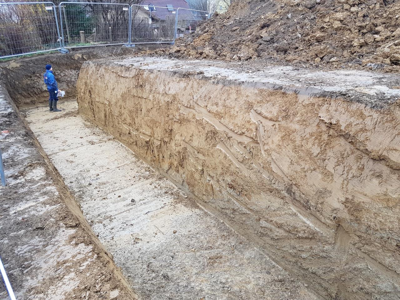

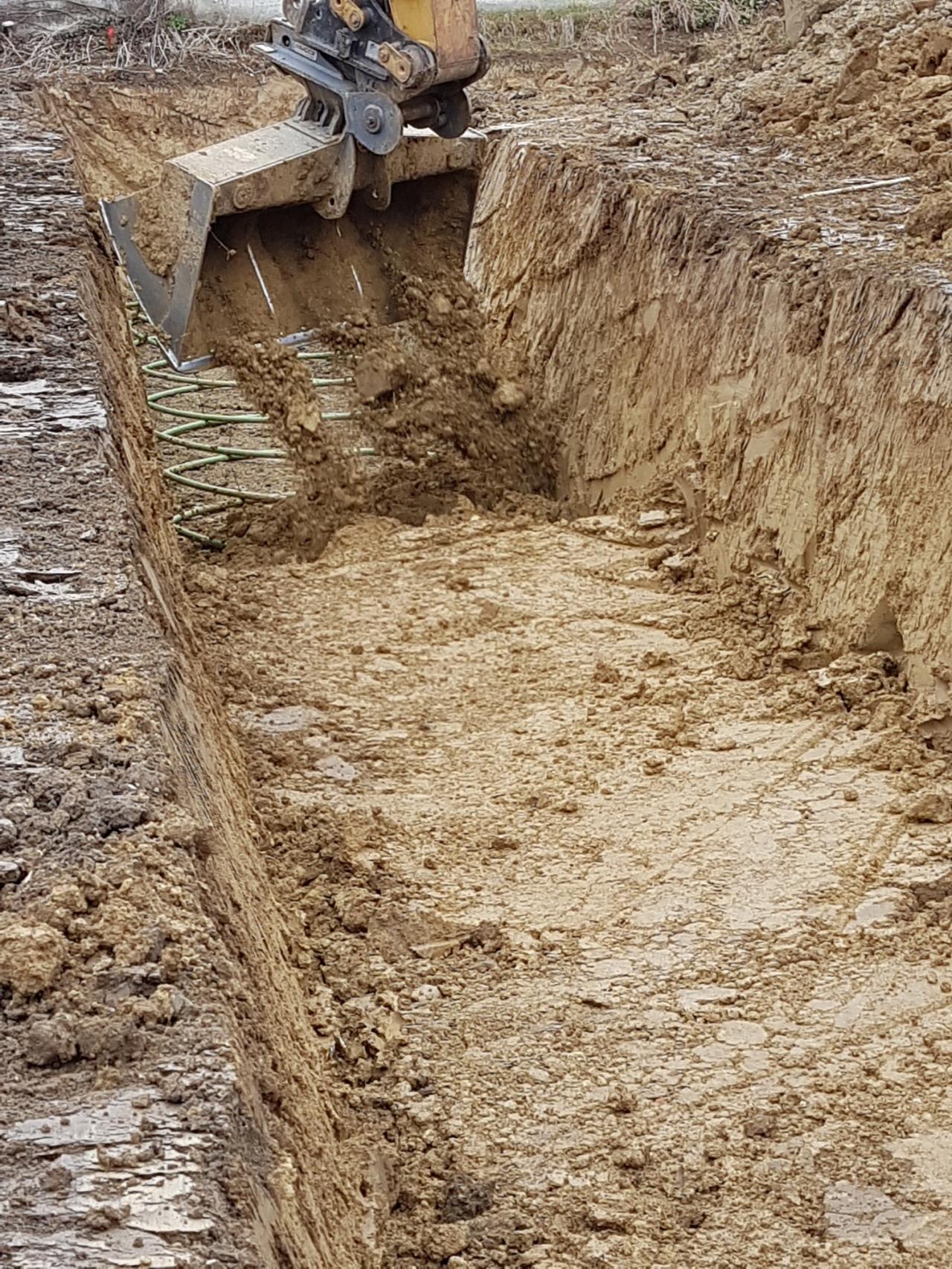

Der Bagger hatte am Vortag den Humus (ca 1300qm Grund) entfernt und den Graben ausgehoben.
Als ich um 0800 zur Baustelle kam, waren bereits alle Beteiligten vor Ort und guter Dinge loszulegen.

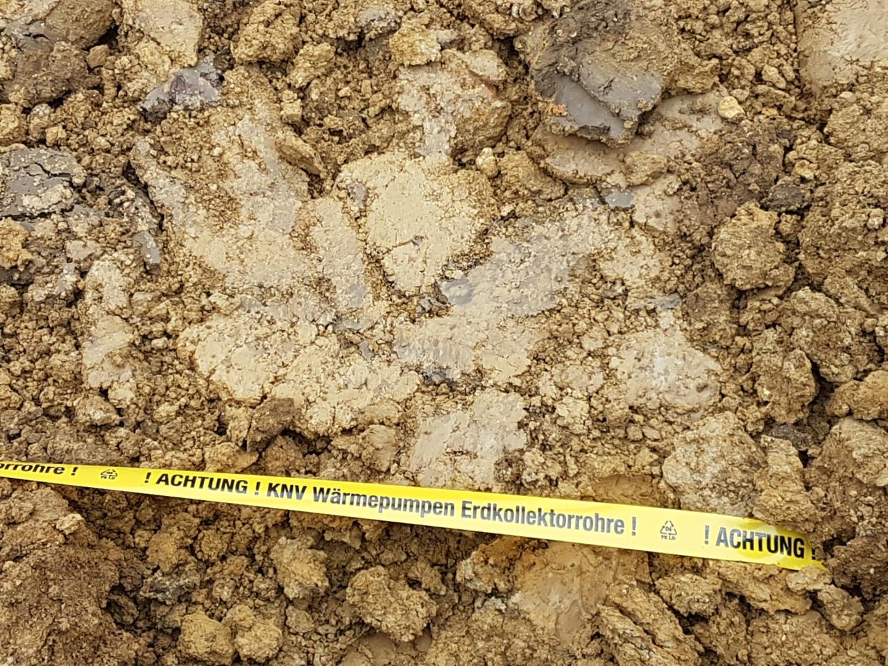

Zum Glück für den RGK RGK [Ringgrabenkollektor] haben wir durch und durch einen Lehmboden - für uns wars halt eine „Gatschpartie“.
Gleich mal eine Zwischenfrage: kann ich aus diesem Lehm evtl. einen Lehmputz herstellen?

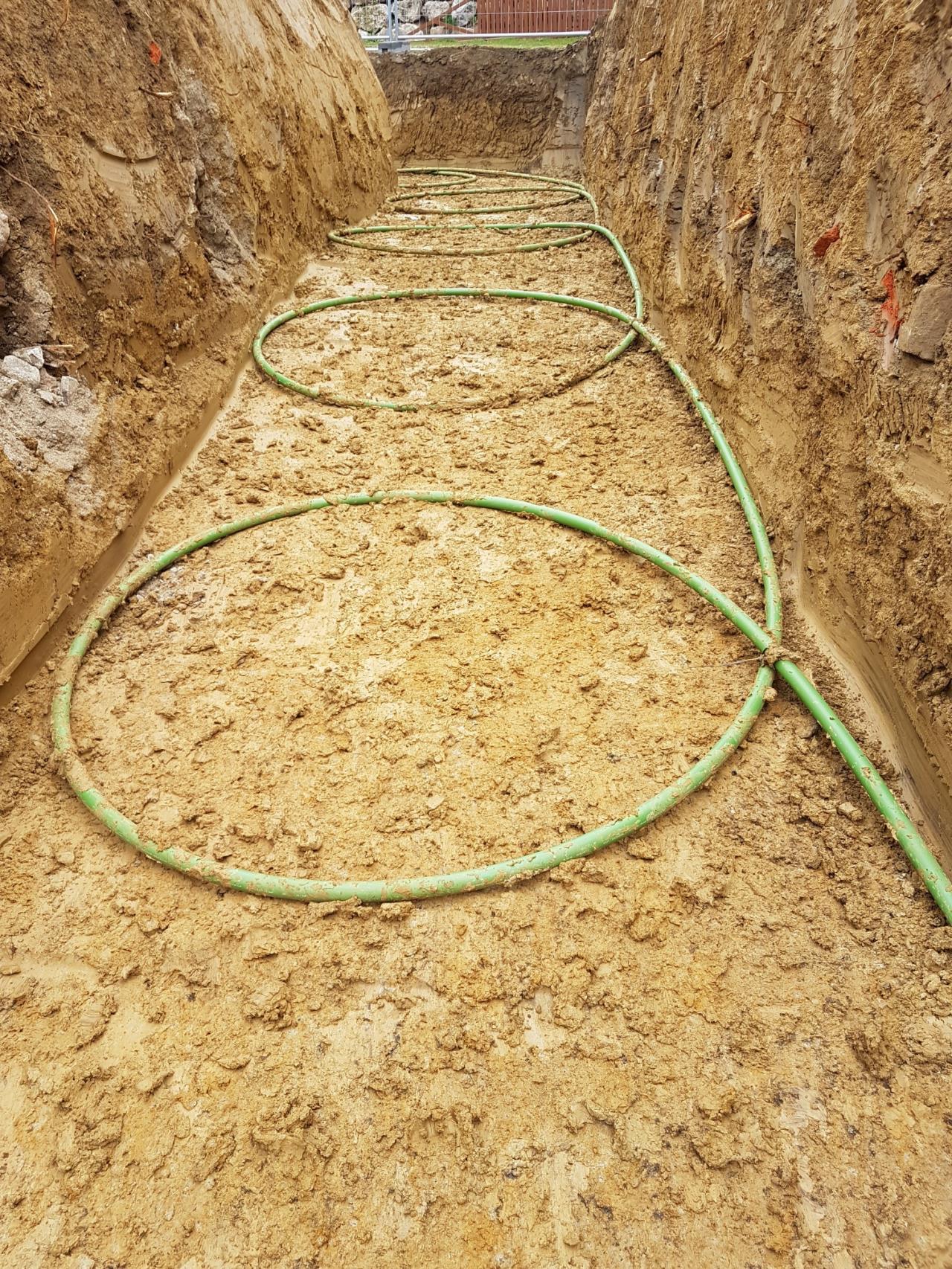

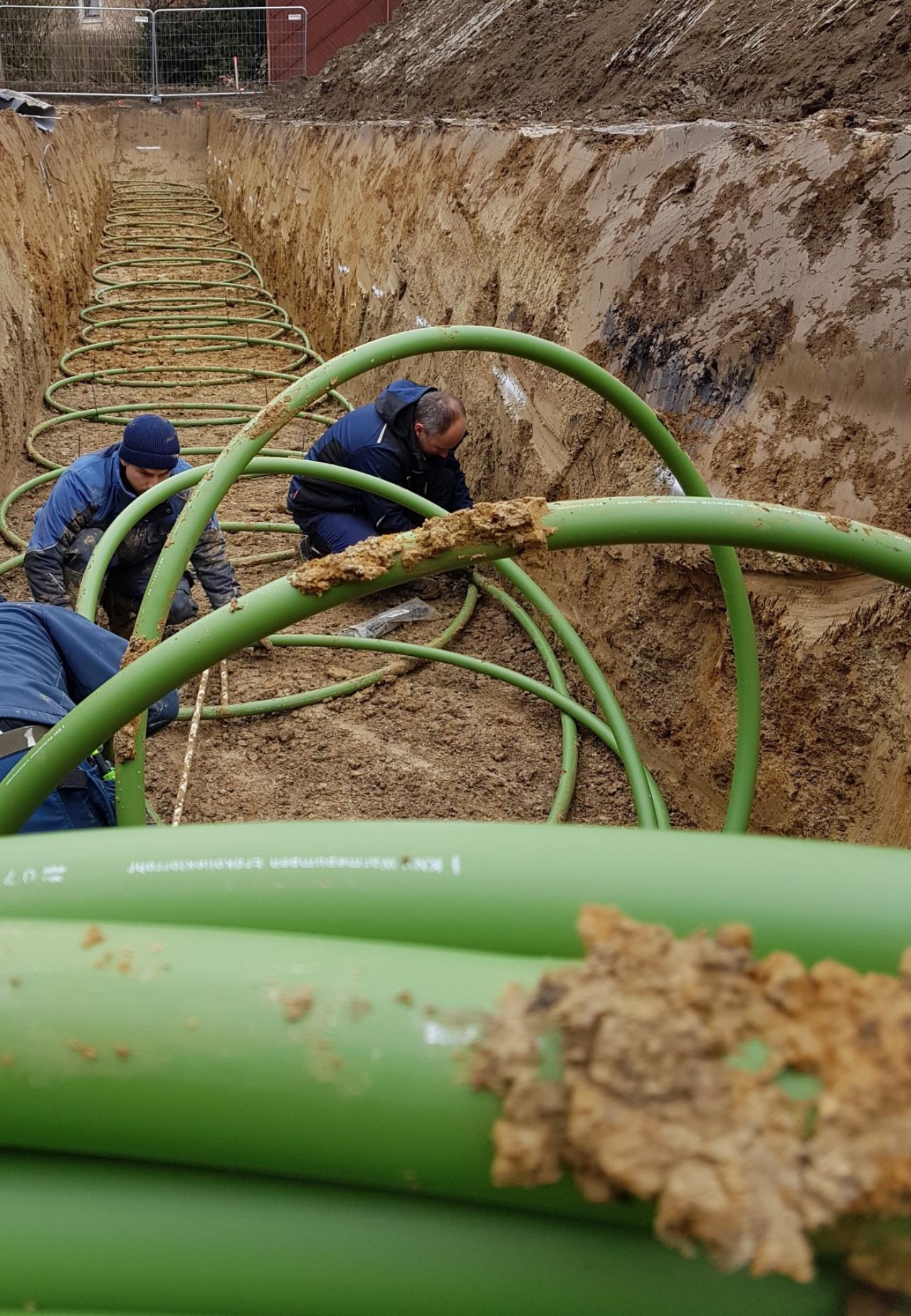

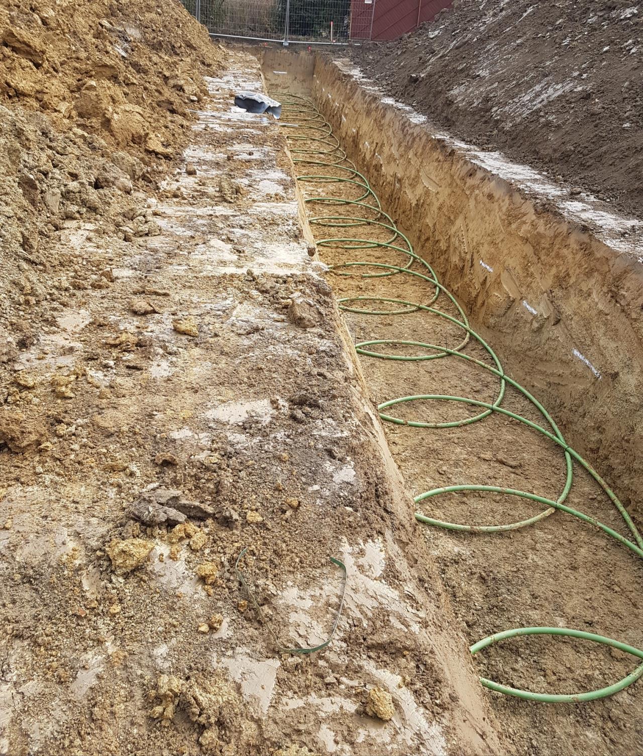

Anfangs liegen die Rohre am „kalten Ende“ mit ein wenig Abstand zueinander, dann liegen sie aneinander und etwa ab der Hälfte wo der RGK RGK [Ringgrabenkollektor] wärmer wird liegen sie übereinander versetzt - hab dazu Bilder beigefügt.

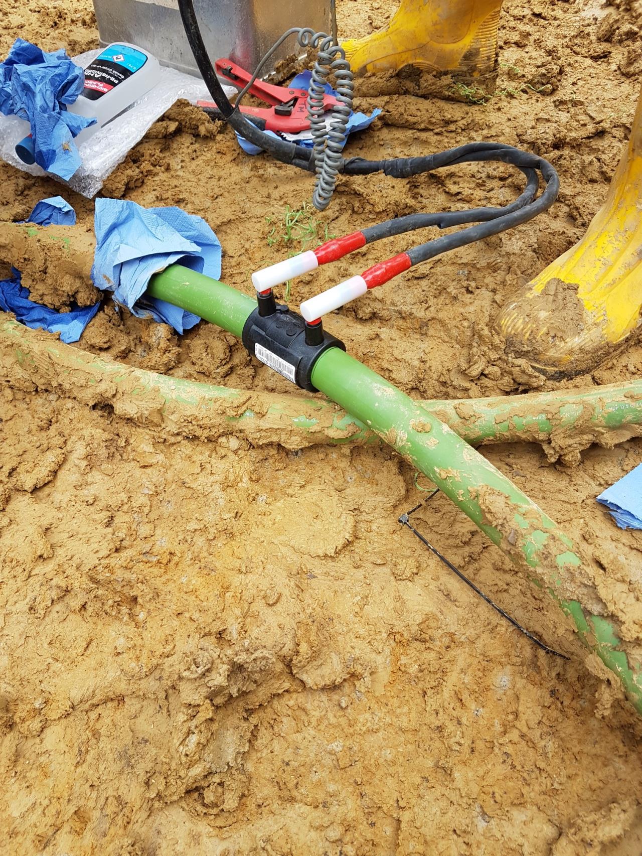

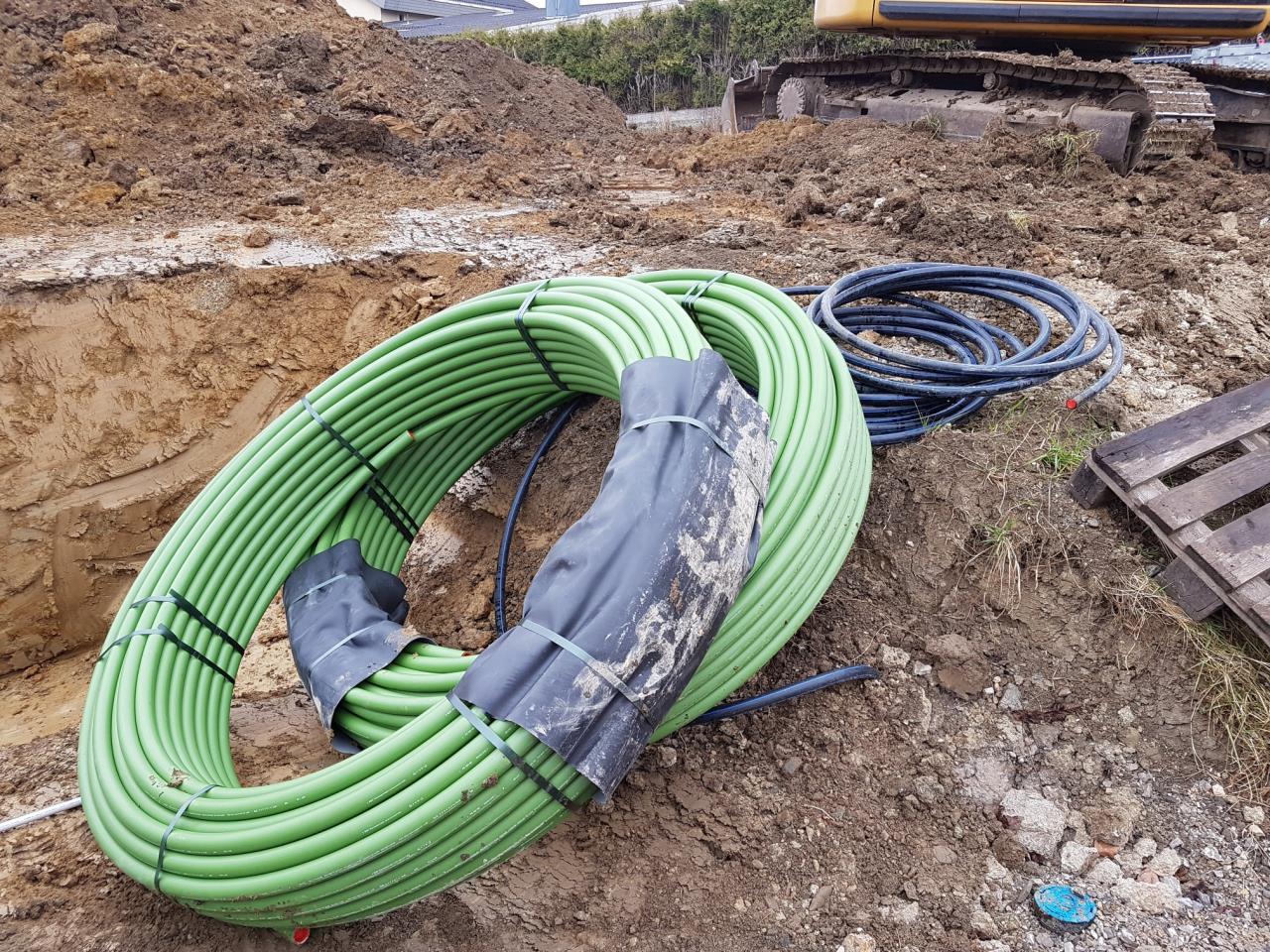

Bei der Hälfte wurden auch die beiden Schläuche verschweisst (2x200m).

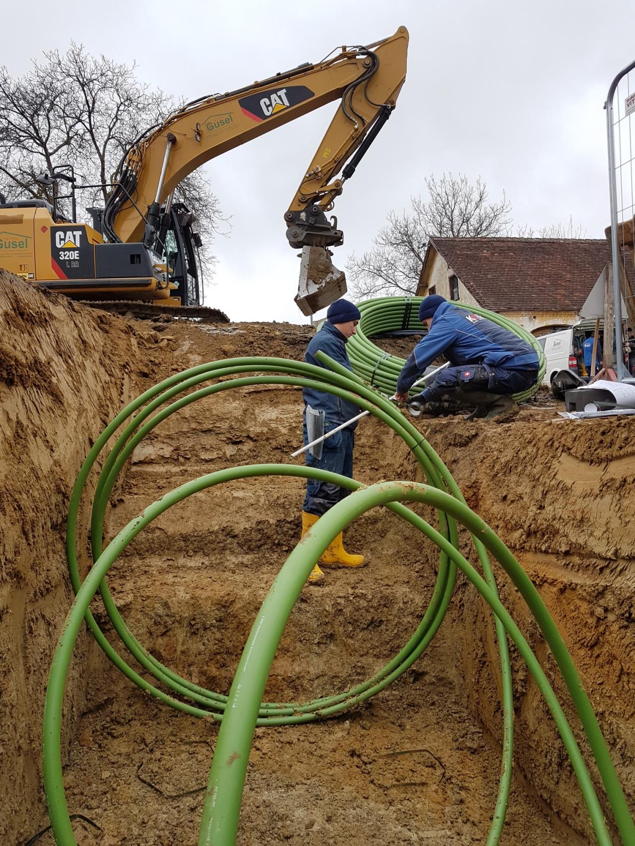

Meine 2 Installateure waren auf Zack und haben die Rohre problemlos verlegt.
War daher mehr als zufrieden mit ihnen und mit der Firma.
Insgesamt waren wir zu 4. und haben ca gute 2h gebraucht.

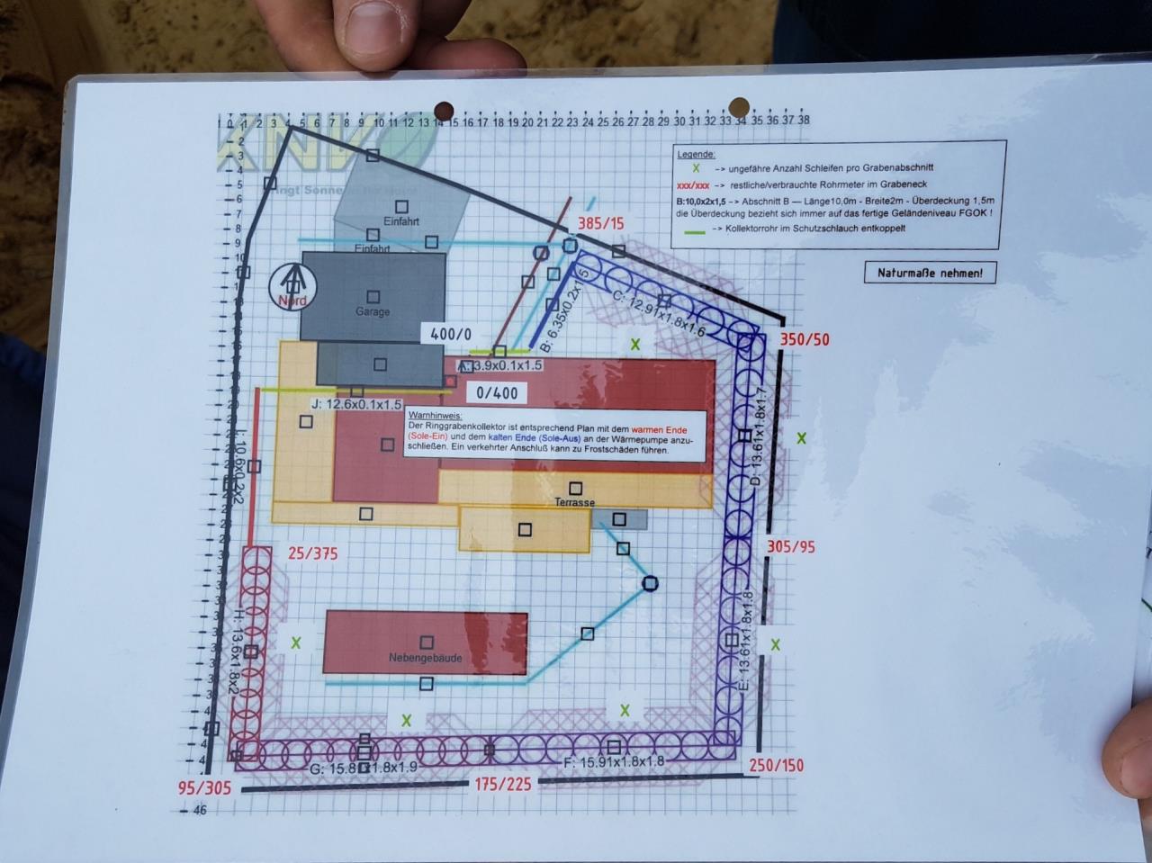

Geplant und berechnet wurde der RGK RGK [Ringgrabenkollektor] von Dyarne bzw seiner Frau.

2x200m

Mit Abstand verlegt am kalten Ende

Überlappend verlegt ab ca Mitte

Rohre werden miteinander verschweißt
