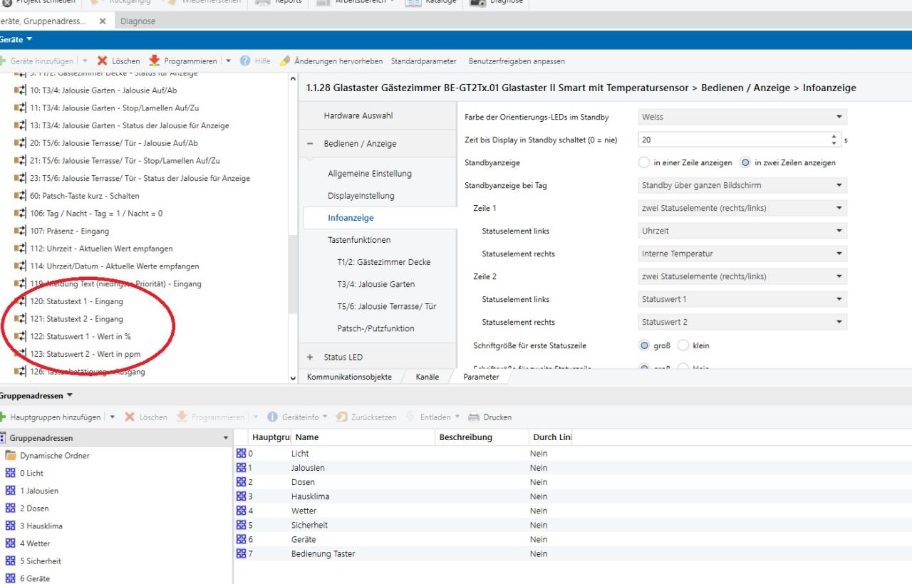

Hab am WE meine ersten Erfahrungen mit dem Glastaster Smart 2 von MDT gemacht. Klappt soweit ganz gut. Ich hänge aber bei der Statusanzeige.
Genauer: Einstellung im Standby von den Statusanzeigen habe ich gefunden und ist auch unproblematisch einstellbar. Ich bekomme es aber nicht hin, den CO2 Wert meines Sensors anzeigen zu lassen. (Einheit stellt der Glastaster zur Verfügung, wird angezeigt, Wert ist aber auf Null) ich hatte gedacht, ich mache eine Gruppenadresse und schmeiß den Messwert vom Sensor mit dem Statuswert vom Taster zusammen.

2019/20190318712726.jpg
ich habe mit dem "Statuswert" gearbeitet. Kann es sein, dass ich den "Statustext" zusammen mit dem Messwert in eine Gruppenadresse packen muss?

habs hinbekommen. Hab zum ersten mal die Funktion über die rechte Maustaste "Verbinden mit" genutzt und es mit einer vorhandenen Statusabfrage verknüpft. Ich sehe da eigentlich keinen Unterschied zu vorher, aber egal, die Werte werden angezeigt. Ist übrigens schon der Statuswert den man verknüpfen muss.

alpenzell schrieb: Hab zum ersten mal die Funktion über die rechte Maustaste "Verbinden mit" genutzt und es mit einer vorhandenen Statusabfrage verknüpft.
Vermutlich wurde mit der Funktion das korrekte Objekt auf "Senden " gesetzt.
18.3.2019  (#6)
Klar man kann nur die richtigen dpts verbinden. emoji max dateiformat mit punkttrennung usw.
Kann auch sein dass ein Objekt auf Lesen gesetzt wurde, damit es auslesbar auf Anfrage ist
