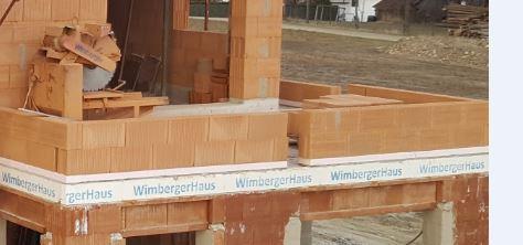

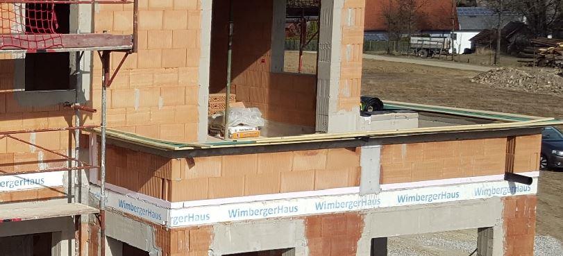

Wir befinden uns noch in der Rohbauphase.
Wie auf den Fotos zu sehen, steht - nach Regenfällen - auf unsererm Balkon (ist ein Erker, dh. darunter liegt das Esszimmer) 3 bis 4 cm das Wasser, weil das Ablaufrohr etwas erhöht liegt.
Gehört das in dieser Bauphase so, oder sollte das Ablaufrohr auch jetzt schon so tief unten liegen bzw. das Gefälle in richtung Rohr so stark sein, dass immer alles abläuft?

"Ziegel direkt auf Mauer oder auf XPS": Bei dem Arbeitsschritt war ich leider nicht vorort, das müsst ich beim Polier nachfragen.
Falls die Ziegel direkt auf der Betondecke stehen, hilft nur mehr außen einpacken?
  •  massiv50er
19.3.2019  (#22)
liftwartbertl schrieb: "Ziegel direkt auf Mauer oder auf XPS": Bei dem Arbeitsschritt war ich leider nicht vorort, das müsst ich beim Polier nachfragen.
könnte eventuell noch von außen sichtbar sein.
  •  liftwartbertl
19.3.2019  (#23)
Stimmt und sieht tatsächlich so aus, als ob da XPS dazwischen wär.

  •  massiv50er
19.3.2019  (#24)
schaut gut aus, bis auf den mittleren betonpfeiler?
  •  liftwartbertl
19.3.2019  (#25)
Kann es sein, dass das kein Betonsockel ist, sondern dass hier mit irgendwas drübergespachtelt wurde? Ich wüsste nämlich nicht, warum sie hier einen Betonsockel hätten machen sollen.
Zumindest auf den ersten beiden Fotos die ich gepostet hatte (von innen), hätt ich keinen Betonsockel ausgemacht.
  •  massiv50er
19.3.2019  (#26)
nein gespachtelt schaut das für mich nicht aus.
am 2ten foto, kann man auch eine andere struktur noch erkennen... aber das lässt sich ja schnell auf der baustelle feststellen.
  •  liftwartbertl
19.3.2019  (#27)
2019/20190319639704.jpg
Im ersten Schritt dürfte der Ablauf in der Mitte geplant worden sein, dann haben sie ihn richtung Rand versetzt und das Ziegelloch gefüllt. ist jetzt nur die Frage ob nur mit Beton oder auch mit Ziegel und hoffentlich in beiden Fällen mit XPS.
  •  massiv50er
19.3.2019  (#28)
schaut leider nicht so aus... das ist eine perfekte Wärme/kältebrücke.
Nachträglich dämmen, dürfte außen auch schwere gehen, da ja die Attikamauer nicht zurück springt.
