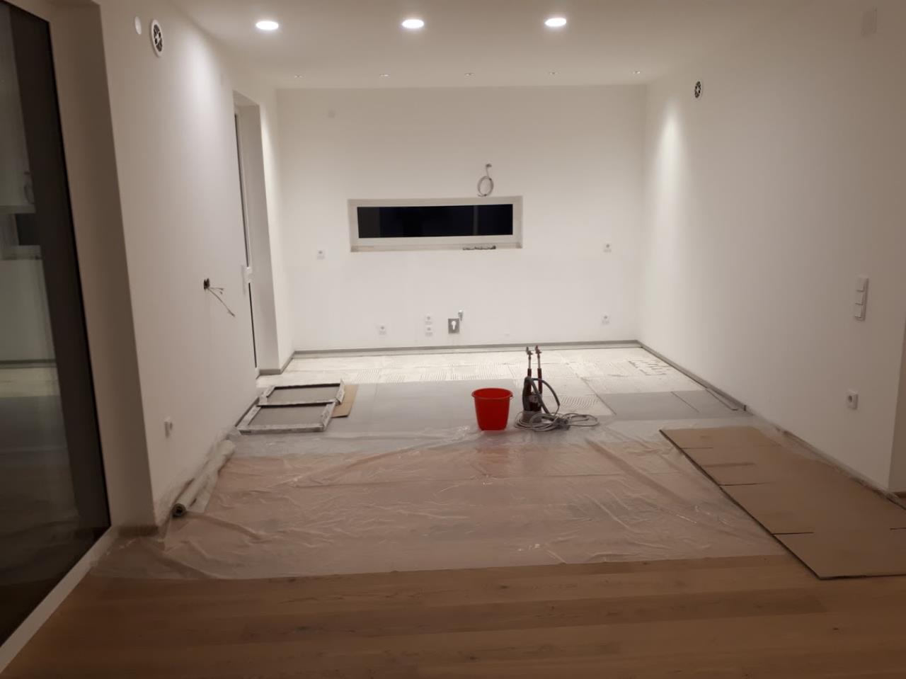

Wenn ihr flexibel bleiben möchtet, braucht ihr überall eine abgehängte Decke oder eine Lichtschiene, weil der Strom muss ja auch zur Lampe kommen, also komplett flexibel bis zum Schluss geht m.M.n. nur mit abgehängter Decke und das wollten wir nicht, weil nur dafür  unnötig teuer.
Vom Gang habe ich dzt. leider kein Foto, kann ich noch eins machen, habe grad nur eins vom Platz, wo inzwischen die Küche ist.
2019/20190311253521.jpg

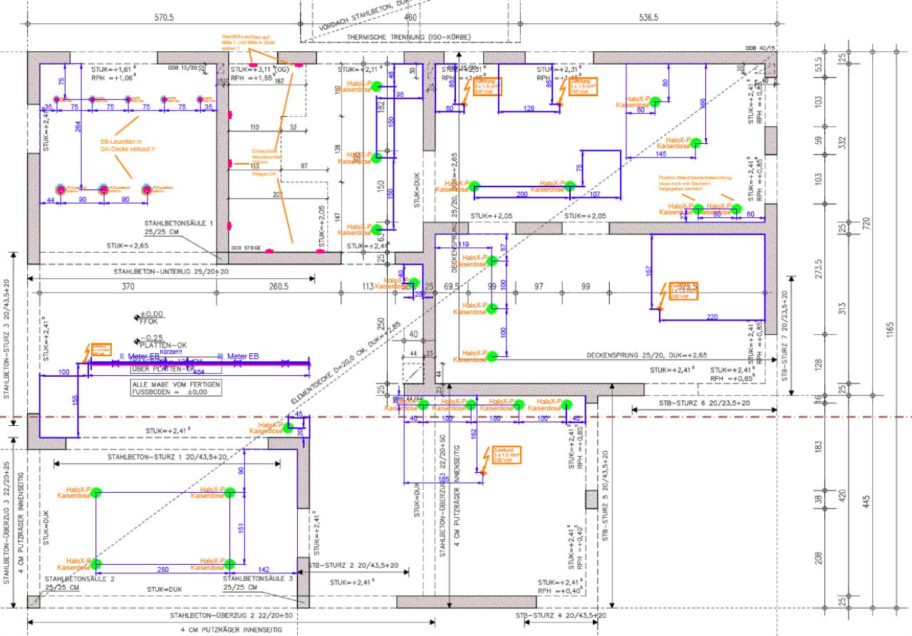

So sieht so ein fertiger Plan dann z.B. aus:
2019/20190311964971.png
Kontakt schicke ich dir via PM, weil man hier ja glaube ich keine "Werbung" machen darf, wobei ich mit der Lichtplanungsfirma nichts zu tun habe, der bekannte Elektriker kannte diese Person einfach.
