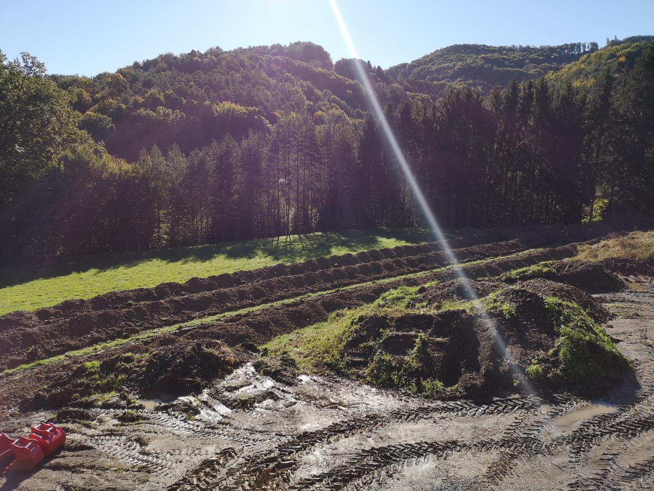

Nur um es abzuschließen:
Wir haben nun eine Gürtel mit Hosenträger Variante gemacht und 600m 32er Rohr verlegt.
400 hätten prinzipiell gereicht, da aber das Rohr nicht Unmengen kostet und der Bagger schon dort war nahmen wir den überschaubaren Mehraufwand in Kauf.
1 Graben 90cm breit geht 100m raus und wieder 100m retour, da liegen links und rechts vom Graben je 200m Rohr.
Der zweite Graben geht als "Stich" 100m raus, darin liegt das dritte 200m Rohr.
Alles voll ausgelegt ohne Schleifen.
Mit 40er Rohr gehts von der WP WP [Wärmepumpe] weg zum außenliegenden Technikschacht mit den Verteilern, dort gehen auch die Drainage-Rohre weg welche jeweils mittig in jedem Graben liegen und vom Regenwasser-Überlauf gespeist werden.
Ich weiß, es wäre günstiger gegangen 🙃

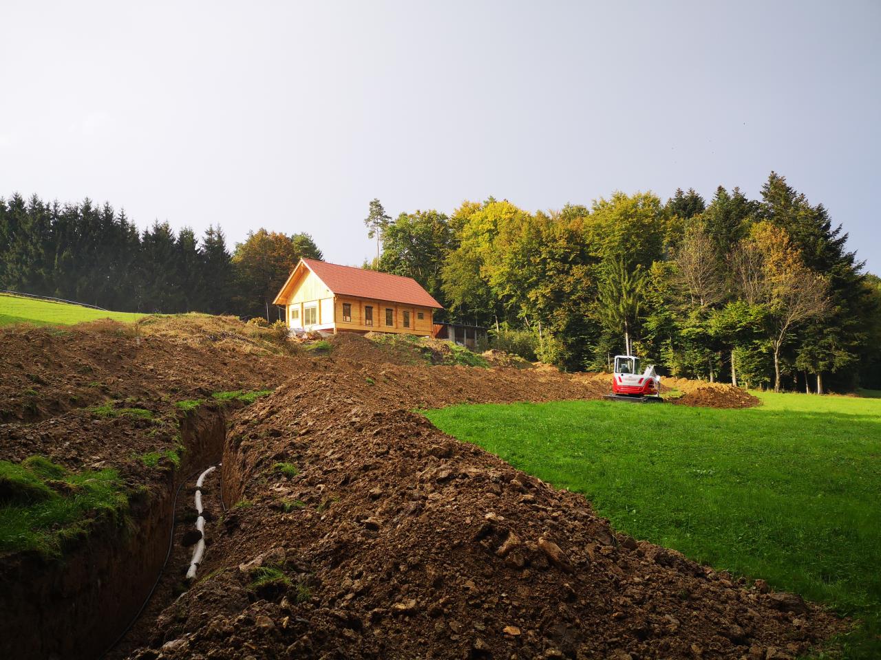

Unsere Maulwurfgräben:
2020/20201021726556.jpg
Blick zum Blockhäuschen und kleinem aber fleißigem 7,5t-Bagger:
2020/20201021917794.jpg

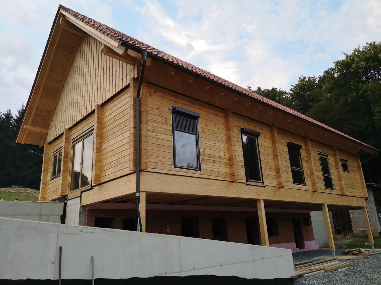

cacer schrieb:
Steht das Haus schon auf dem Keller?
Jup, Obwohl 18m lang und 3 verschiedene Bauabschnitten mit unterschiedlichen Materialien nur nen "gesunden" Zentimeter Abweichung in der Diagonale 😁
Hatten Glück, es passte drauf:
2020/2020102156532.jpg
