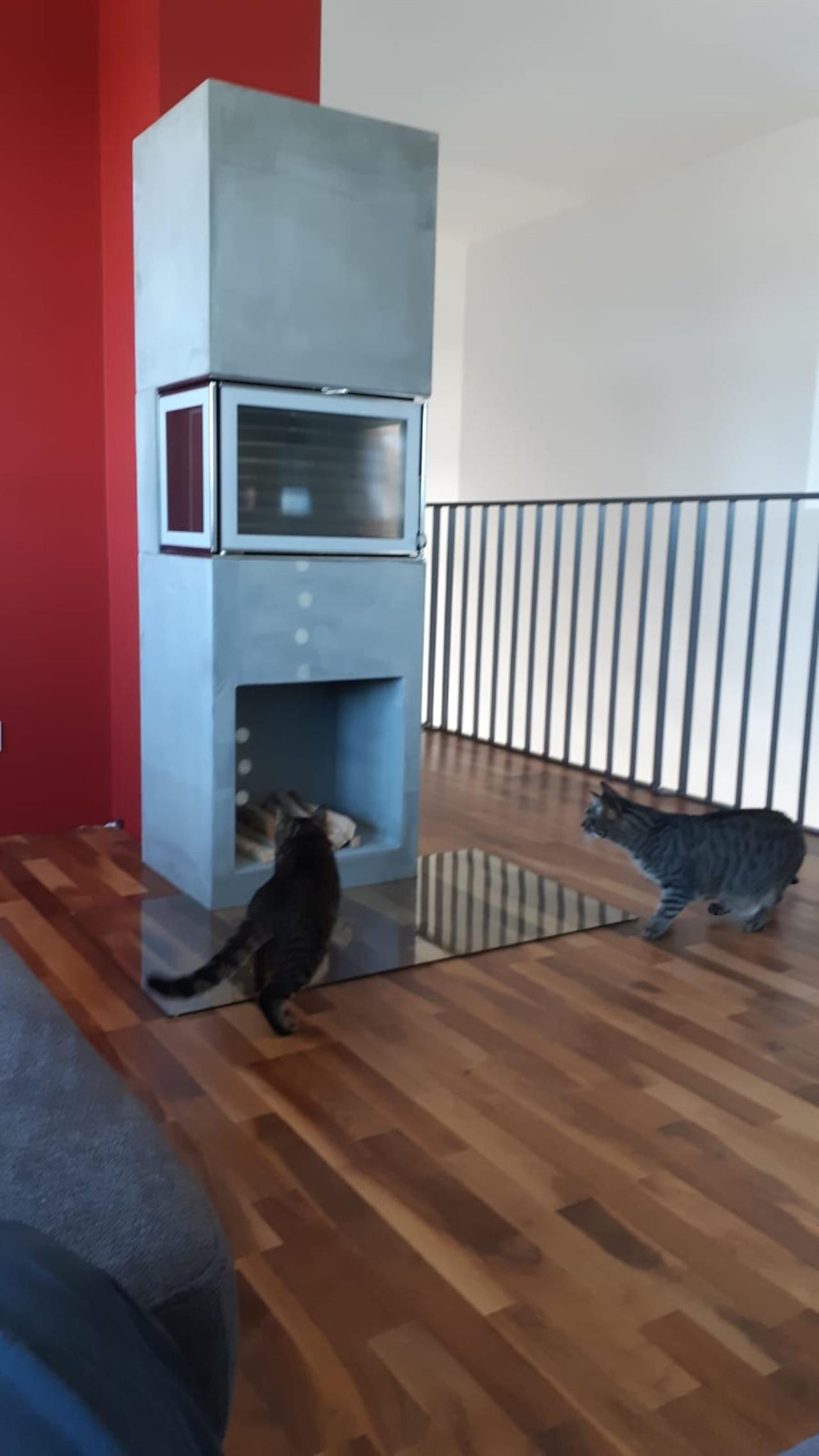

  •  Cleudi
5.3.2019  (#6)
3... Foto vom Aufstelltag emoji

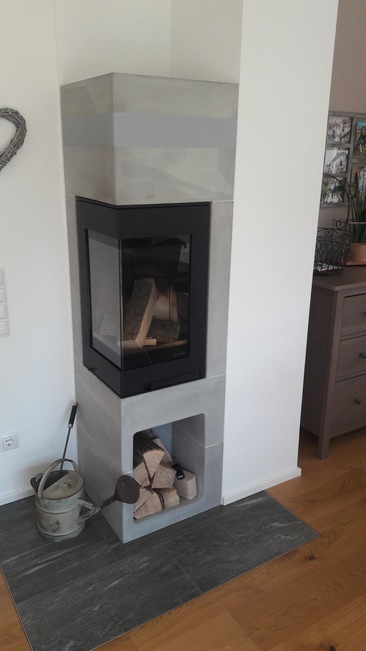

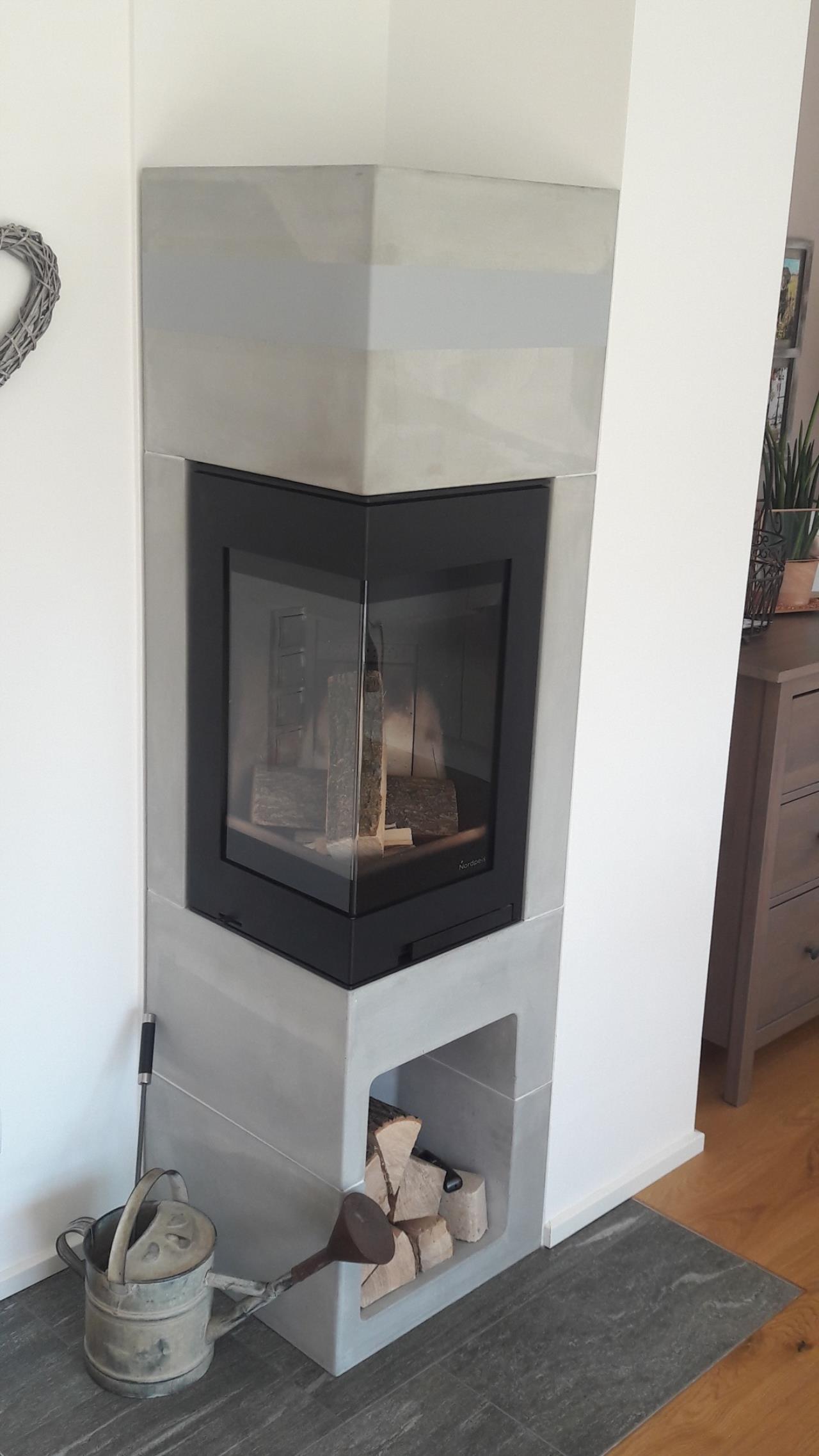

  •  MRu
17.4.2019  (#18)
In ein Eck:
eine Seite grenzt an den Kamin, die andere Seite grenzt an den Holzriegel ... jedoch wurde zwischen Kaminofen und Holzriegel eine Fermacell-Platte montiert.

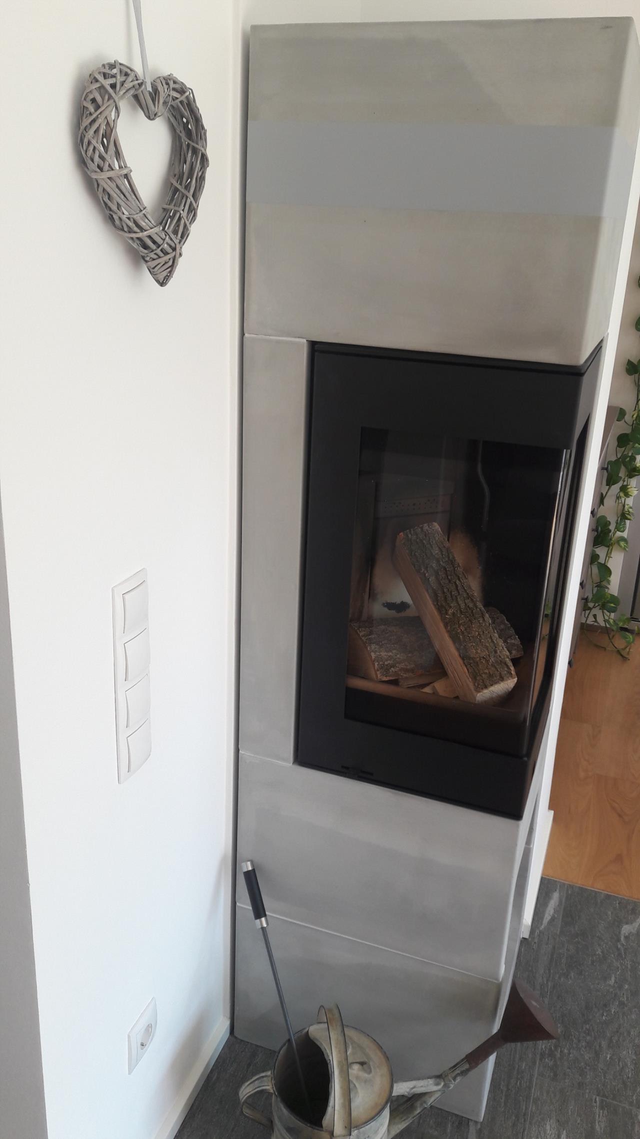

18.4.2019  (#21)
Abstand zum Fermacell 1 cm aber auch nur, weil die Wände in diesem Bereich nicht gerade waren oder sind, sonst hätten wir den Ofen ganz dran gestellt. emoji
