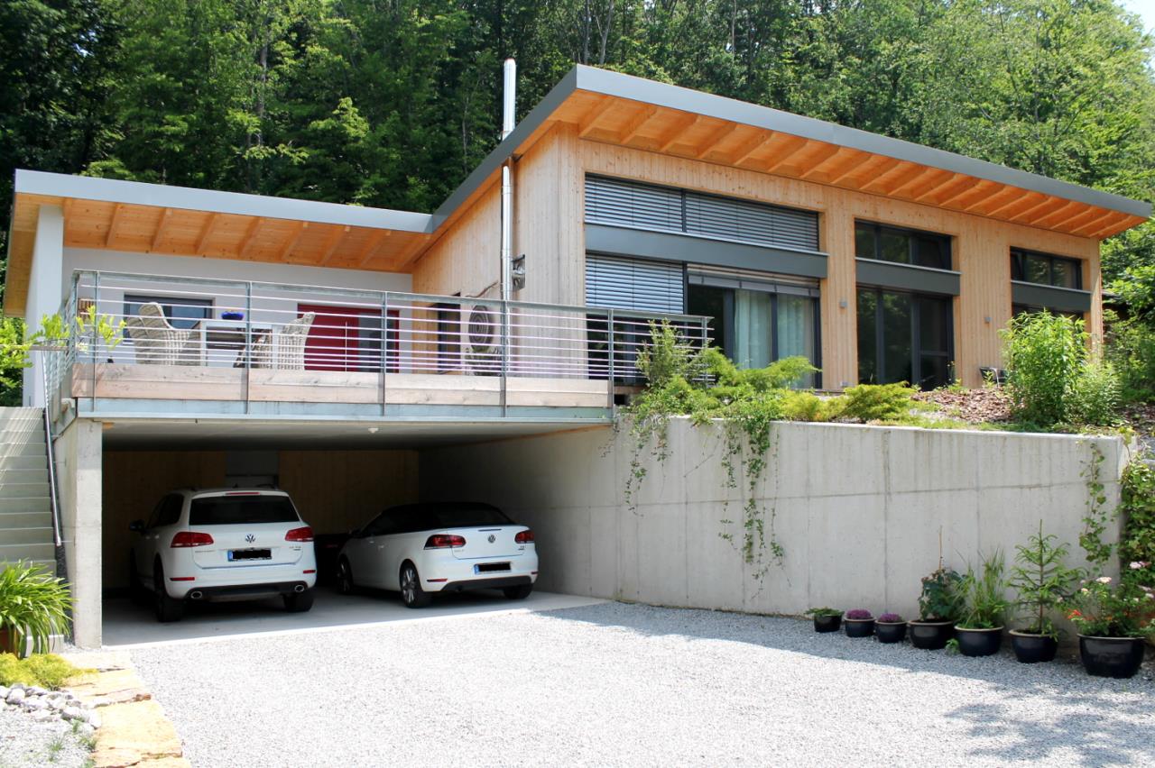

da der Startschuss für den Hausbau immer näher rückt und ich mir bezüglich Pultdach noch immer unsicher bin möchte ich euch bitten/fragen ob ihr Fotos von euren Pultdächern Posten könntet.
Speziell geht es mir nicht um Pultdach ja oder nein - diese Entscheidung ist bereits gefallen - sondern um den Aluabschluss vorne (First) sowie seitlich beim Ortgang (sprich Sparren überdeckt, Alu vorne komplett drübergezogen oder nur minimal usw...) da es hier einfach sehr viele Möglichkeiten gibt.
Meiner Meinung nach fällt und steht damit die Optik des Daches sowie dann auch des ganzen Hauses und daher würde ich mich freuen ein paar Beispiel noch zu sehen.
Aktuell favorisiere ich sowas hier - siehe Bild (nur ein Beispiel).
2019/2019022836282.jpg

2geschossiges (EG+OG) EFH mit 180qm Dachfläche mit Prefalz anthrazit 3° Neigung mit Hinterlüftung und Zwischensparrendämmung (keine Betondecke).
Seitlicher Ortgang 50cm, Frontüberstand 100cm.
Ortgang nicht vertafelt sondern man soll die Sparren von unten sehen können.

Zum Optischen: Fotos habe ich leider keine zur Hand. Aber bei uns wurde seitlich die Verblechung gemacht wie bei dem Foto, also ganz runter.
