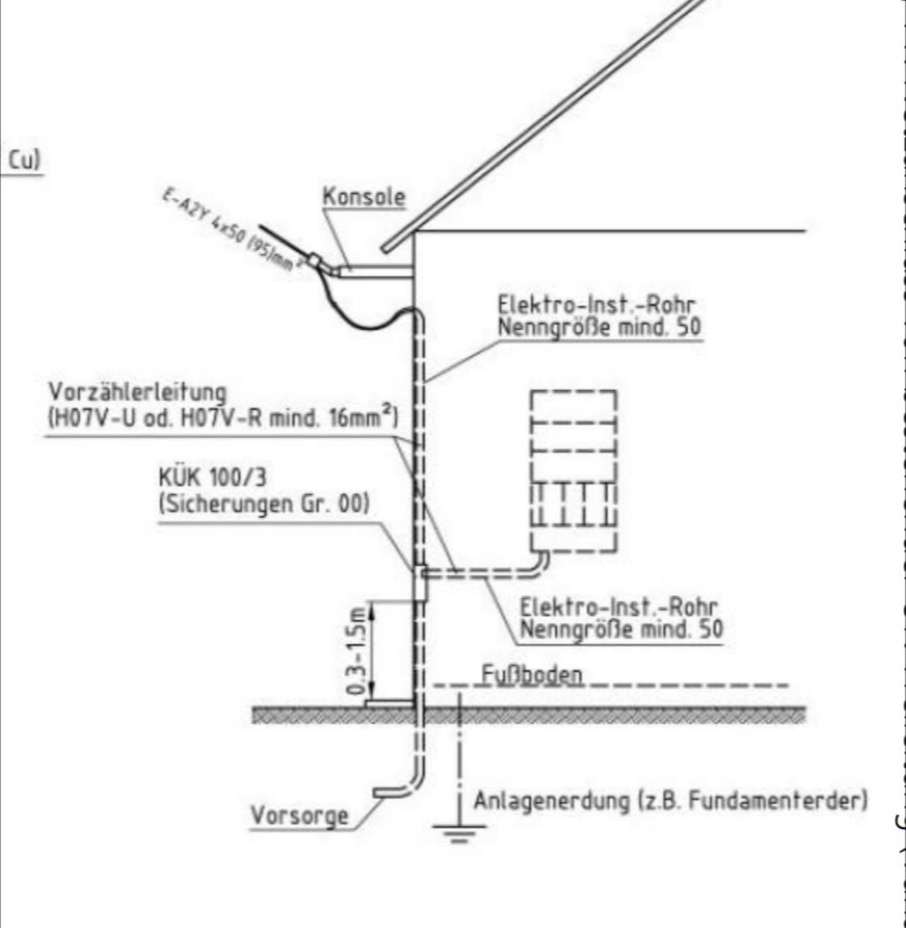

2019/20190221507303.jpg
So wie oben haben wir das Haus erstanden.
Der Zählerkasten ist wo anders aber das oben soll nur als Skizze dienen.

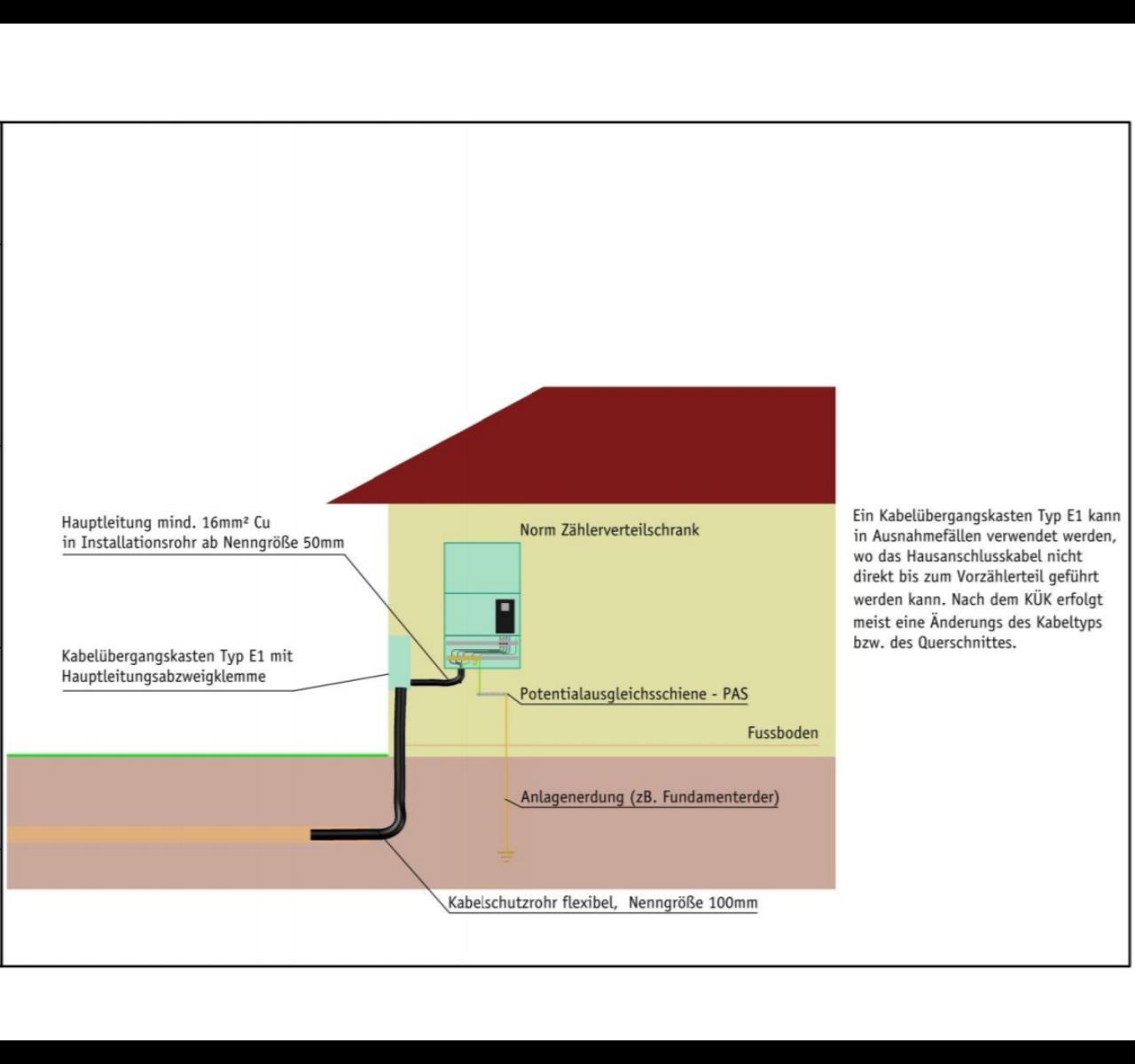

So wie unten ist es von der evn geplant.
2019/20190221112296.jpg
Das Haus steht 10 oder 11 Meter von der Grundstücksgrenze weg. Angeblich müssen wir daa Stück von Grundstück Grenze bis zum Haus selbst zahlen.
