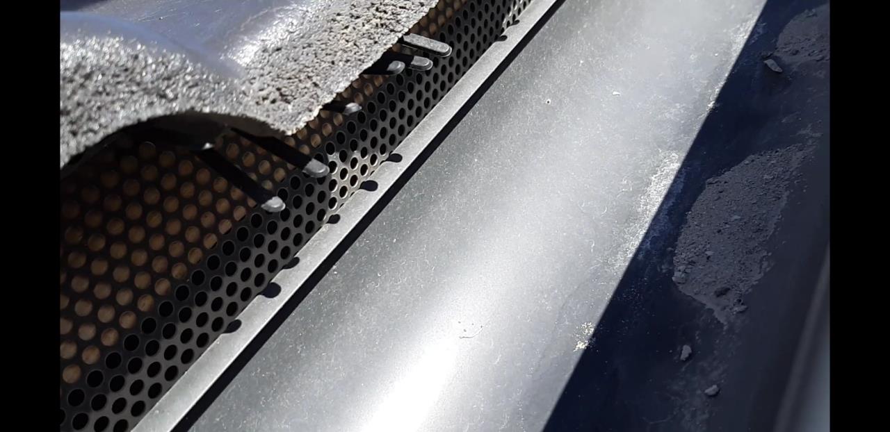

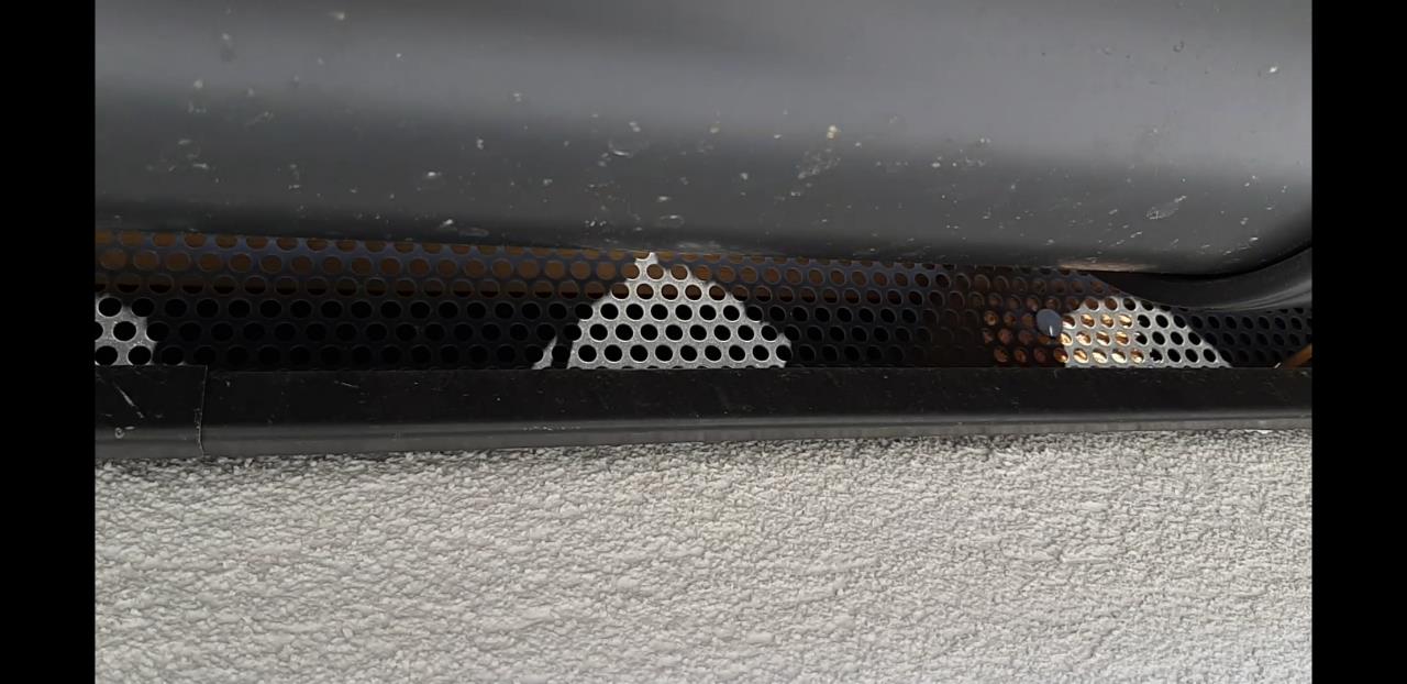

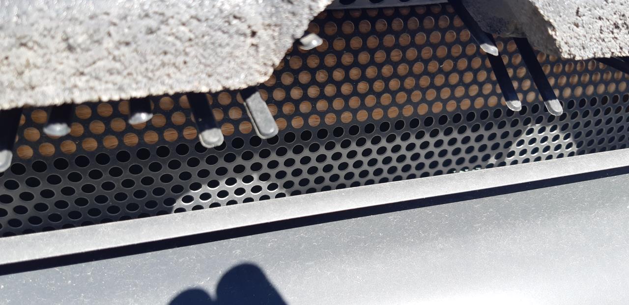

  •  geri235
18.2.2019  (#5)
2019/2019021837539.jpg
2019/20190218952800.jpg
2019/2019021868273.jpg
Der Aufbau ist so wie du es beschrieben hast

  •  koeni62
18.2.2019  (#7)
Also grundsätzlich ist ein fehlendes Traufenblech nicht problematisch.
Am ersten Bild ist ein Blech (am unteren Ende des Vogelschutzgitters) erkennbar, ist dies im Zuge der Fassade angebracht worden?
Es sieht so aus, als wäre das Blech nach oben gebogen - quasi eine Rinne?
Das wäre meines Erachtens fatal, denn wenn sich da Feuchtigkeit/Wasser ansammelt wird es kurz über lang hinter die verputzte Fassade gelangen.
Dazu müsste man aber das Ausführungsdetail kennen.
Die Unterdachbahn sollte unten über die Schalung drüberstehen, dann kann anfallendes Wasser abtropfen und richtet keinen Schaden an (Flugschnee oder ähnliches könnte auf die Unterdachbahn gelangen).
Wie erwähnt, wäre dazu die Ausführung dieses Details hilfreich.
MbG Jürgen
  •  GeorgL
18.2.2019  (#8)
In Bild 1 ist eh das Traufenblech zu sehen.
  •  geri235
18.2.2019  (#9)
@koeni Das Detail werde ich mir geben und posten.
@Georgl hast recht. Es ist anscheinend das Traufenblech.
Ich habe jetzt noch ein Foto gefunden. Da sieht man ein Blech. Ich dachte das Traufenblech ist oberhalb der Regenrinne und leitet das Wasser in die Regenrinne. Bei mir ist es unterhalb der Rinne eine Art Tropfnase mit dem Vogelgitter verbunden. Ist die Ausführung korrekt?
  •  GeorgL
19.2.2019  (#10)
Ja, ist normal. Das Unterdach kann gar nicht ín die Rinne Entwässern, die hängt dazu zu hoch. Würde man die Rinne so tief aufhängen dass das Unterdach da rein entwässert würde vermutlich das Dachwasser drüberschiessen...
  •  koeni62
19.2.2019  (#11)
Sollte wie von GeorgL beschrieben korrekt sein. Am Bild 1 hat es so ausgesehen, als würde das Blech eine "Rinne" bilden.
Dürfte aber täuschen, und würde auch keinen Sinn ergeben.
