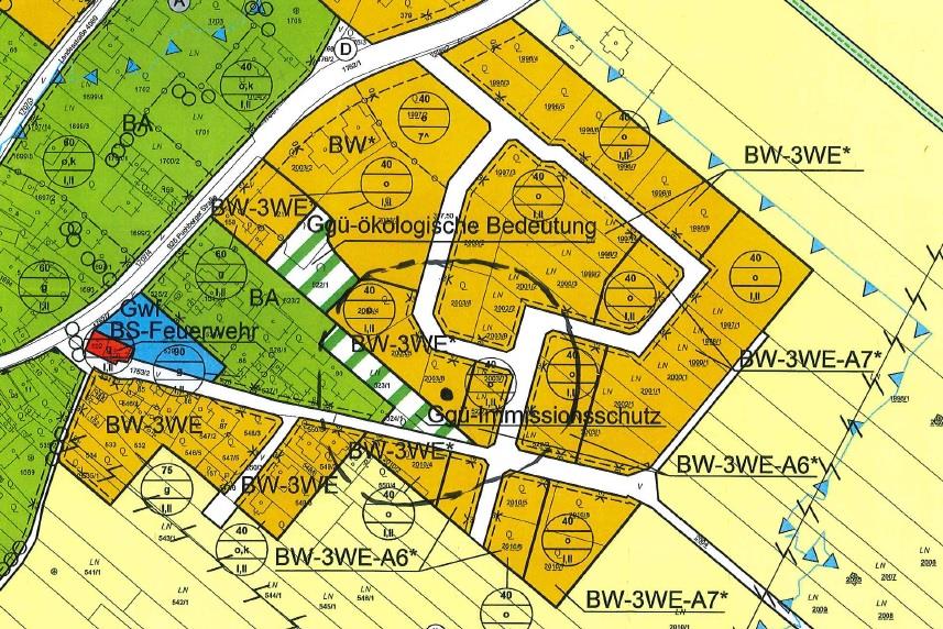

Hier ist noch der Flächenwidmungsplan :
2019/20190213290380.jpg
Hoffe ich habe alles notwendige angeführt um meine Fragen beantworten zu können.
