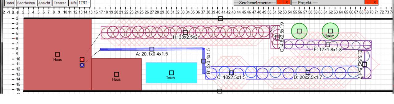

Hier mein erster Entwurf
https://grabenkollektor.waermepumpen-verbrauchsdatenbank.de/trenchplanner.html?id=2u3DRlXg0DRCtJkbgGE8
2019/20190210374156.png

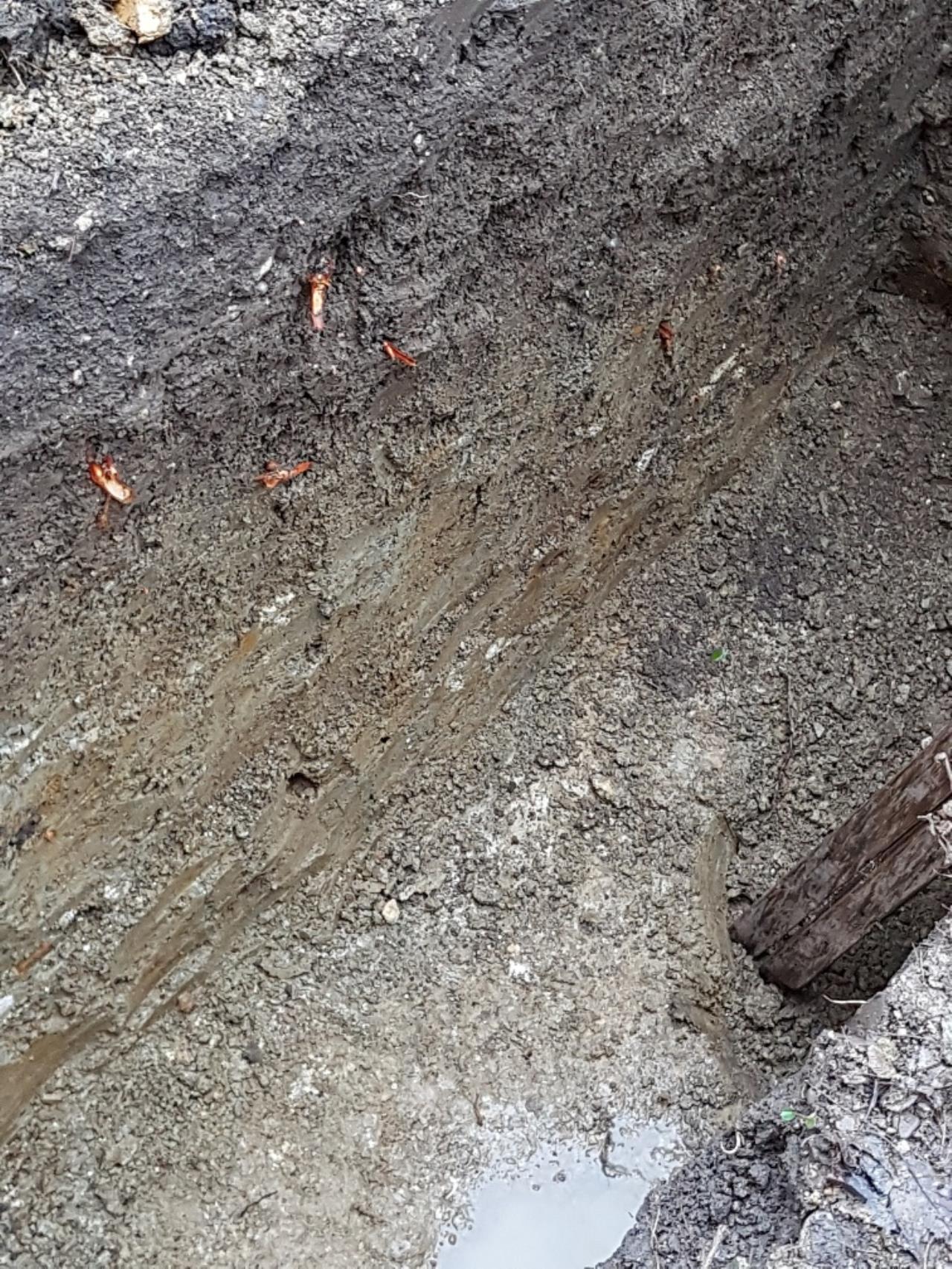

Wir haben bereits an 2 Stellen Probegrabungen durchgeführt bis 2m unter Niveau. Sieht nach sandigem Lehm oder lehmigem Sand aus. Auf jedenfall keine schlechten Voraussetzungen für den rgk:
2019/2019021035233.jpg
Wenn der Plan fix steht werde ich anschließend noch die Gewichtung mit der Excel Tabelle durchrechnen (doppelte Rohrdichte am Ende im Vergleich zum Anfang).
Geplant sind 2x300m 32er Rohr aufgrund der höheren Tauscherfläche
Das ganze Grundstück wird noch ca. 30cm aufgeschüttet.
Was sagt ihr zu dem ersten Entwurf?

  •  gkra
11.2.2019  (#7)

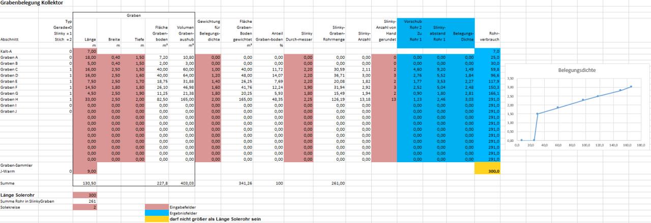

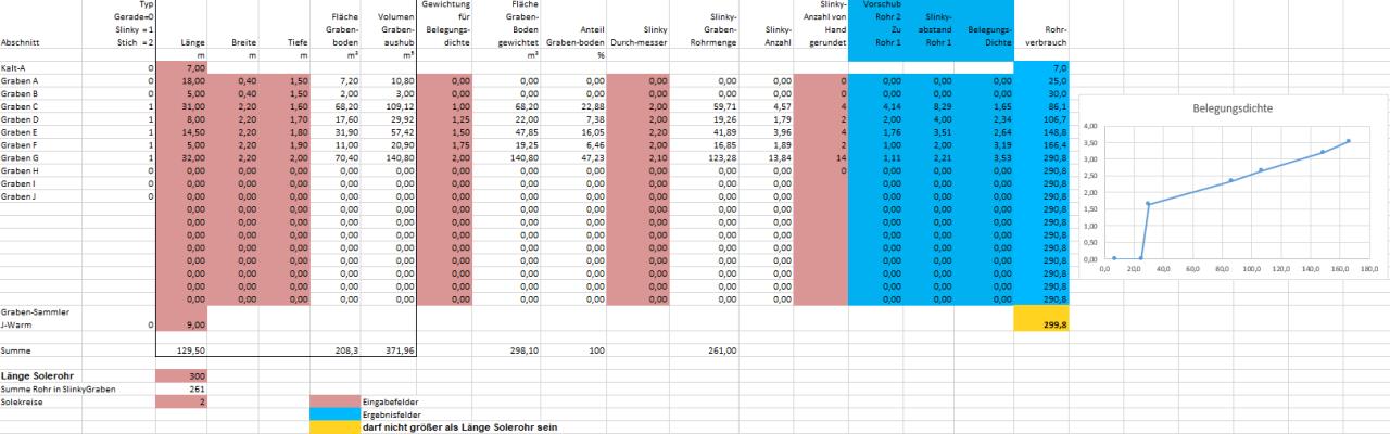

Also ich hab mich jetzt mal an die Gewichtung gewagt da ich nichts sonderlich negatives gehört habe.
Hab dazu den Plan im Trenchplanner verfeinert:
https://grabenkollektor.waermepumpen-verbrauchsdatenbank.de/trenchplanner.html?id=e1YsjYXEvQtImHGoIiiM
2019/20190211573491.png
und dann die Gewichtung durchgerechnet:
2019/20190211737396.png
nicht auf ganz einfach getrimmt aber sicher mit Lehren machbar.
Was haltet Ihr davon?

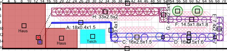

gkra, du kannst den Graben etwas schmäler gestalten und erreichst fast identische Entzugswerte, nebenbei erreicht man hier geringere Kosten für den Aushub denn die Bagger haben in der Regel 1.6-2m breite Humusschaufeln dabei.  Grabenlänge erschließt mehr Erdreich und dadurch auch die mögliche Entzugsleistung, die Grabenlänge wäre auch nicht erforderlich da in der Auslegung bereist einige Reserven eingerechnet wurden. Wenn leicht möglich kann man dies machen, rentieren wird es sich meisten Fällen nicht aber dies musst du entscheiden.
Vorschlag mit gedrehten Verlauf
https://grabenkollektor.waermepumpen-verbrauchsdatenbank.de/trenchplanner.html?id=3Z2fZT1nIKIhyI0fm9vF
Bei der Heizlast kannst du auch 1x300m 40er Rohr verlegen oder 1x400m 40er Rohr als Alternative zu 2x32er.  Von den Gesamtkosten wäre 1x300m 40er am günstigsten da kein Verteiler oder Schweißmuffe mit Schweißgerät nötigt sind. Nachteilig ist beim 40er Rohr, man hat hier keine Redundanz was in der Regel aber nicht nötig ist.

Danke Christiano für deinen Vorschlag. Durch die geringere Breite wirkt auch die Aufteilung der slinkys harmonischer. Das warme Ende des Kollektors habe ich absichtlich neben dem Haus platziert da ich gerne über dem warmen Ende versickern möchte und da unser Grundstück eine leichte hanglage hat (zum Garten hin steigend) wäre dass nur so möglich. Werde mal morgen eine Version mit den breiten von Christiano probieren.
Gebaggert wird mit einem 8t bagger den ich mir für eine Woche mieten werde da noch Kanal und bodenplatte ausgebaggert wird.
40er rohr mit 400m war mein erster Plan. Ich möchte aber nicht schweißen und da bei 2x32er rohr mit 300m die tauscherfläche grösser ist fiel meine Entscheidung so aus. Für einen installateur bei dem die Zeit zählt ist das 40er natürlich perfekt. Ich kann mir aber genug Zeit lassen für die Verlegung und da sieht das wieder ganz anders aus.
Eine Frage hätte ich noch bezüglich des versickerungspakets. Wieviel m rohr ist da bei dem Preis inkludiert und wie viele t-stücke? Eignen sich die t-stücke für den Anschluss an ein 100er kg rohr?

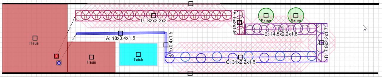

Also ich hab jetzt nochmal eine Version im Trenchplanner mit den Breiten vom Christiano gemacht:
https://grabenkollektor.waermepumpen-verbrauchsdatenbank.de/trenchplanner.html?id=JXjf3HlaNRPo1RmutuXa
2019/20190212664324.png
2019/20190212592483.png
Leistung hab ich dadurch immer noch genug. Die breite bleibt dann beim graben immer gleich und ich muss das Rohr nicht immer soviel aufdrehen.
Durch die Empfehlung von Christiano bin ich nochmals ins grübeln gekommen ob ich nicht doch 1x400m DN40 nehmen soll.
Sind die 2x300m DN32 eigentlich im Vorteil im sommerlichen passiv kühlen?

  •  Christiano
12.2.2019  (#16)
gkra schrieb: Durch die Empfehlung von Christiano bin ich nochmals ins grübeln gekommen ob ich nicht doch 1x400m DN40 nehmen soll.
Bei deiner Heizlast wäre auch 1x300m 40er Rohr ausreichend, du kannst theoretisch alle drei Varianten einbauen. Falls du einen kennst der ein Muffen Schweißgerät hat und verschweißt spricht nichts gegen einen 40er 400m Kreis. Habe deinen Plan angesehen, 2,2m breite muss nicht sein, du kannst bei der Grabenlänge auch schmäler ausheben, einfach die Breite der Humusschaufel verwenden.
Die Prognose der Sole Eingangstemp. wird in der Regel übertroffen, meist um 1° aufwärts.
Wolfgang
