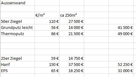

Beschäftige mich mal wieder mit dem Thema meines Wandaufbaus. Da unser Grundriss jetzt doch Auskragungen hat, und das für den 50er nicht so optimal wäre…
Jetzt habe ich eine Frage zur Hanfdämmung.
Habe einmal vor einem Jahr einen Preis eines offiziellen Partner von Carpatect erhalten: 150€/m².
Ist das denn möglich?? Das schluckt ja sämtliche Kosten eines Wandaufbaus mit 50er…
Hat den jemand offizielle Angebote, bzw. Firmenempfehlung im östlichen Österreich?

Du musst aufpassen- beim 50er ist der Thermoputz teilweise auch richtig teuer.

Wie Helyx schon sagt, darf man beim 50iger ja auch nicht nur den rohen Ziegel rechnen, sondern du musst wenn die Komplettkosten beider Wandaufbauten vergleichen.
Zum Thema Firmen: Capatect hat eine Liste an empfohlenen verarbeitern, die bei ihnen die Schulungen gemacht haben. Wir haben einfach ein paar von denen angefragt.

Hab heute mal ein wenig herumgerechnet. Teilweise mit eigenen Preisen, teilweise ca. Preise aus dem Forum....
Also ich komm hier mit 25er und Hanf teurer als mit 50er und Grundputz leicht....
Wollen die die Öko Dämmung nicht verkaufen, oder ist meine Liste falsch?
