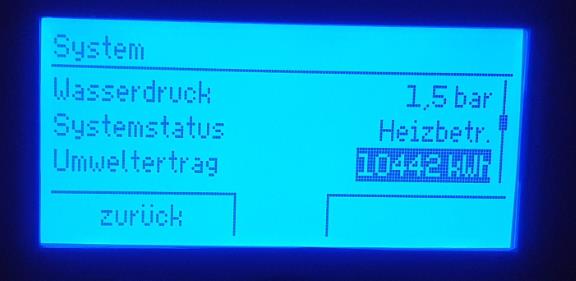

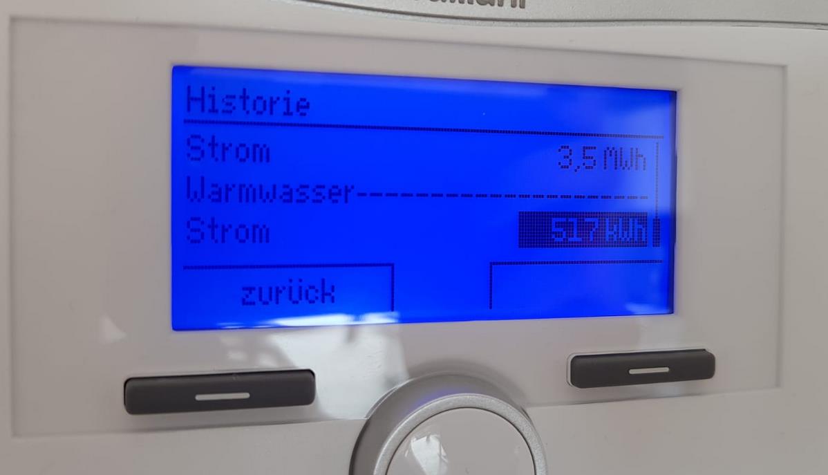

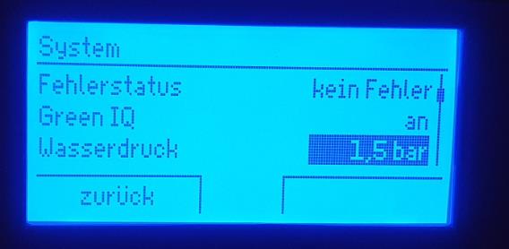

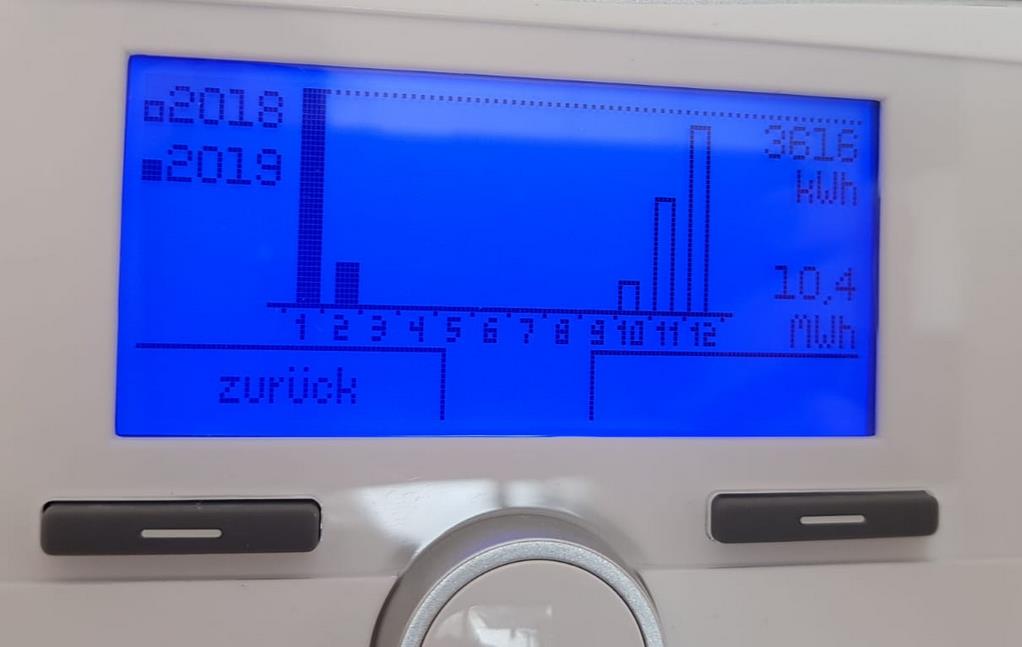

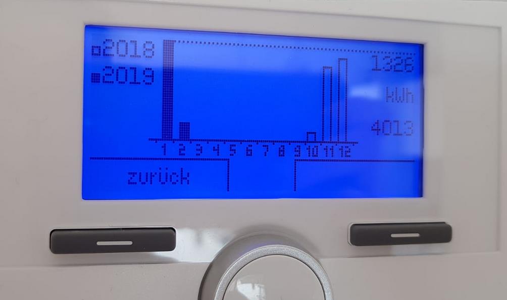

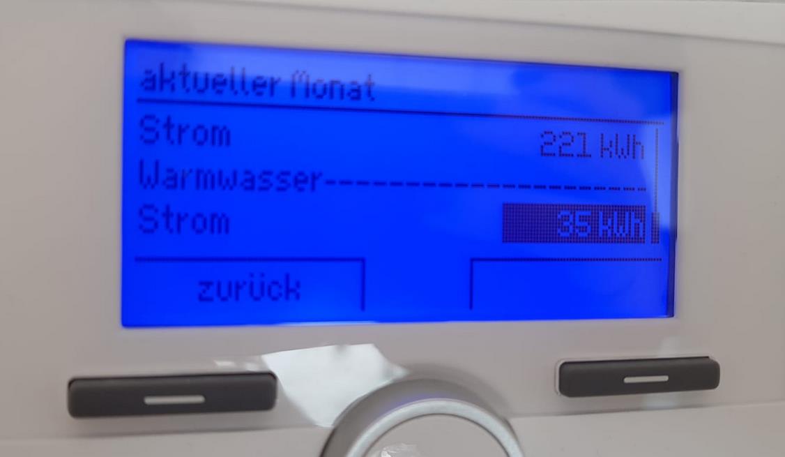

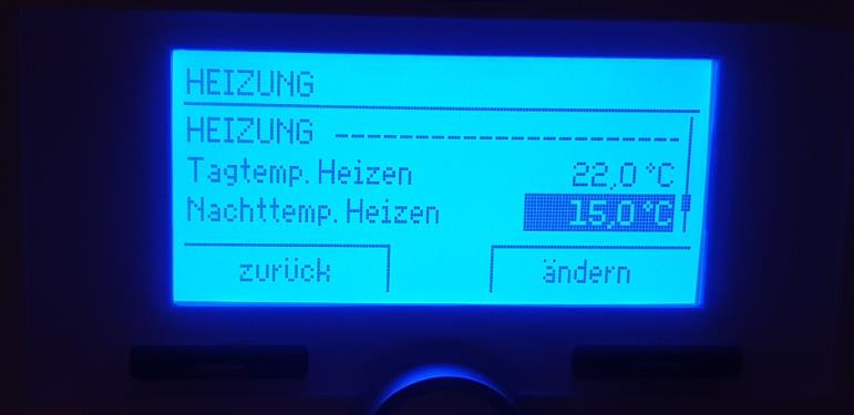

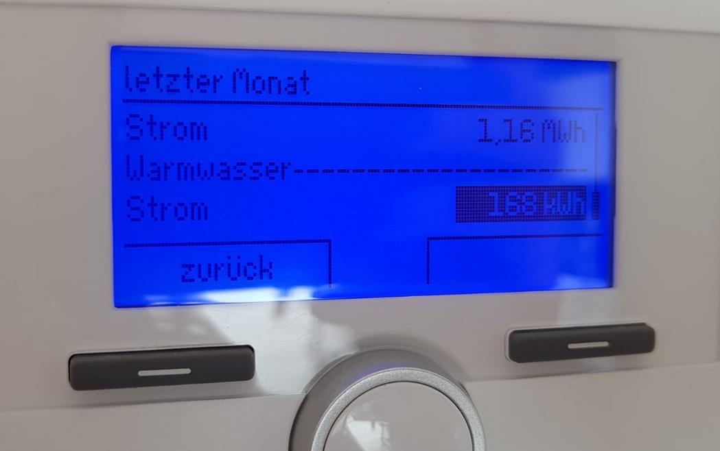

So anbei mal meine Werte:
Das ist unter dem Punkt Information/Verbrauch :
2019/20190208620242.png
2019/20190208524609.png
2019/20190208248993.png

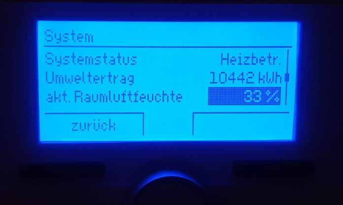

Umweltertrag:
2019/201902082042.png
Stromverbrauch:
Da dürfte ich immer anscheinend auf Verbrauch allgemein geschaut haben wegen dem MWh Wert im Anfangspost aber ka
2019/20190208826603.png

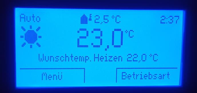

Warmwasserkreis:
Speicherladepumpe: an
Zirkulationspumpe:  an (ist jedoch nicht direkt an die LWP LWP [Luftwärmepumpe] angeschlossen, hängt ne eigene Zeituhr dran die auf aus ist)
Legionell.schutz Tag:aus
Vorlaufsolltemp:  59°C
Warmwasser:      50°C
Speicheristtemp.: 46°C
Heizkreis1:
Vorlaufsolltemp.:     27°C
AT-Abschaltgrenze: 20°C
Heizkurve:              0,20
2019/20190208369798.png
2019/20190208616871.png
2019/20190208590666.png
2019/20190208325323.png
2019/20190208366862.png
So...ich glaube ich habe soweit alles jetzt drin an Werten :)
Für Tipps was ich verbessen, ändern oder so kann bin ich sehr dankbar.
Wenn es auch noch für einen Normalsterblichen leicht erklärt werden würde warum ich was ändern soll, wäre das der Oberhammer.
Danke euch schonmal!
