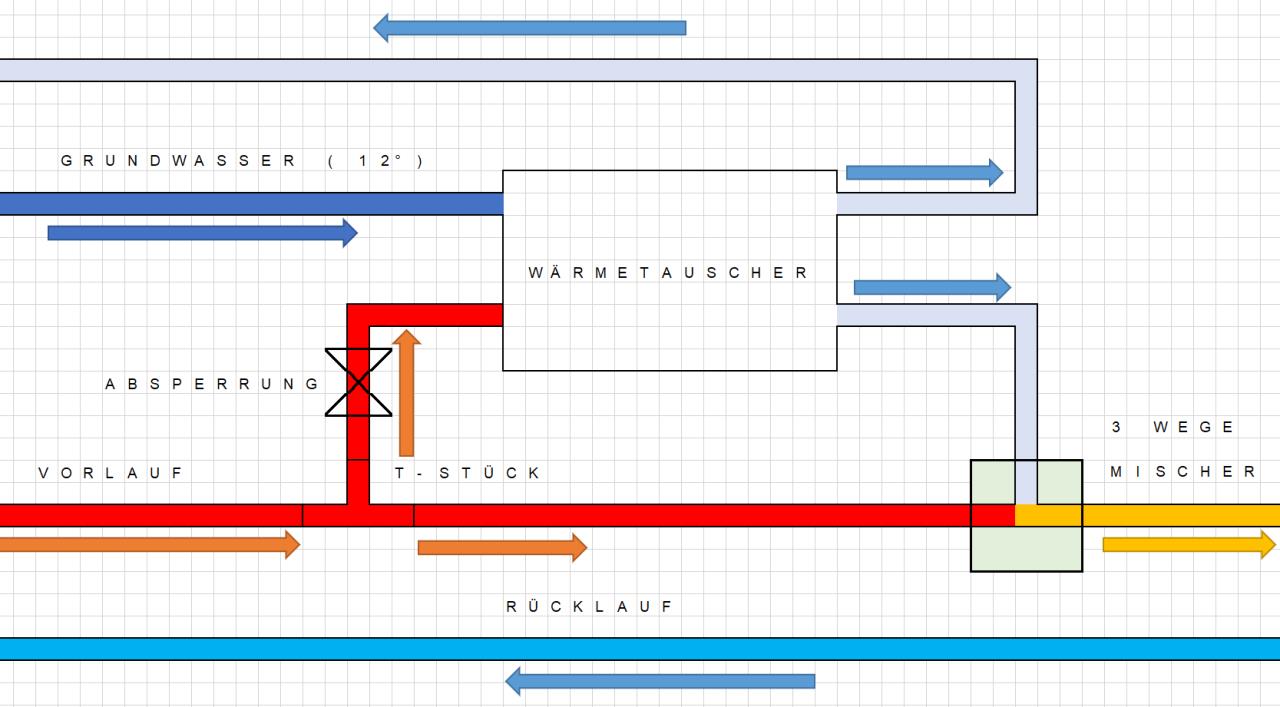

ich häng mich mal dran, bei mir vorhanden wären eine 1155-6 mit Modbus Modul (wobei ich das Parameter zum zwangssteuern der einzelnen Pumpen noch nicht gefunden habe) - die Umwälzpumpe vor dem Zwischenwärmetauscher (Grundwasser) hängt sowieso extern, sowie eine komplette KNX Steuerung.
ich hab die Idee sogar schon mal aufgezeichnet, leider hatte mein Installateur dann keine Zeit mehr und dann wurde es irgendwie schon wieder kühler also gings wieder in Vergessenheit ...

Mal eine Idee:
gehts nicht einfach die F1155-PC Software auf eine F1155 zu spielen und die Ausgänge für den Mischer und den BT74-Eingang sowie die WT-Pumpenansteuerung nutzen?
Oder sind die Platinen anders?
  •  blocker
5.2.2019  (#6)
Pedaaa schrieb: Mal eine Idee:
 anscheinend erkennt die Pumpe das angeschlossene Zubehör am Bus und schaltet dann die Menüs bzw. Funktionen frei. Ohne Zubehör gehts wohl nicht die PC Funktionen zu nutzen...
