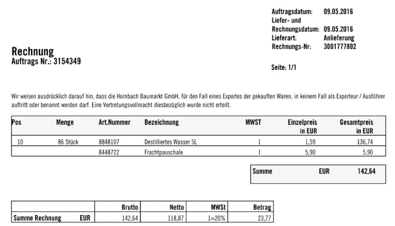

5.2.2019  (#12)
also ehrlich, bevor ich da irgendein wasser aus der leitung in die fbh fülle, ist mir destilliertes ohne allen mineralien 1000mal lieber. das heizwasser sollte halt nicht leitend sein. neutral am besten. beim destilliertem muss man nur aufpassen, dass sich dieses nicht mit co2 sättigt. das heizsystem ist praktisch luftdicht, also kann da nichts passieren. ich habe es nun mehr als 2,5 jahre und alles ist sauber. alle schaugläser glasklar. zwei mal habe ich bereits frisches wasser nachgedrück - mit frisch aufgemachten 5l kanisterchen.
es gibt installateure, die schauen sich die leitungswasserzusammensetzung gar nicht an und befüllen damit. schaugläser werden dann rot oder schwarz und dann verkaufen sie dich auch noch für dumm, dass das normal sei. wärmetauscher in der wp will ich mir nicht vorstellen.
meininstallateur wollte nur enthärten - wäre auch zu wenig, weil unser leitungswasser viel zu leitend ist.
und das bauseits bereitgestellte destillierte wasser hat mich 140 € gekostet. was soll ich da überlegen. ohne probleme.
2019/20190205742317.png
interessanterweise ist es auf der quellenseite anders. da hat knv einfach die vorgabe mit fix fertiggemischten ethanol/wasser (destilliertes) gemisch. teuerer, aber dafür ist da auch nie ein problem.
das könnte man natürlich auch für die heizungsseite nehmen. wäre nur ein wenig overprized emoji andererseits ein hingucker mit blauen schaugläsern auf den fbh verteilern
