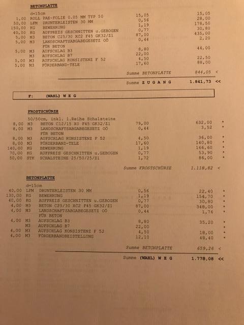

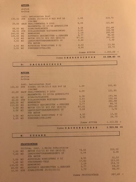

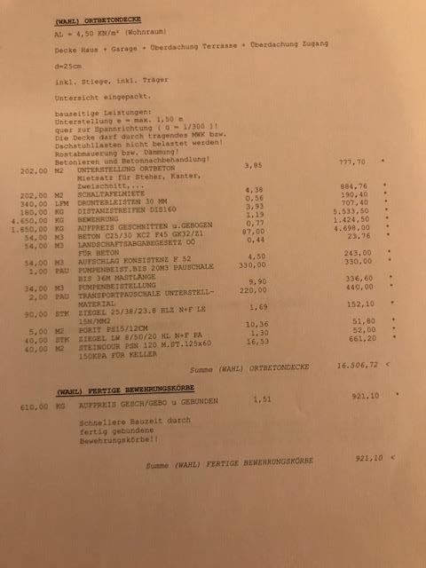

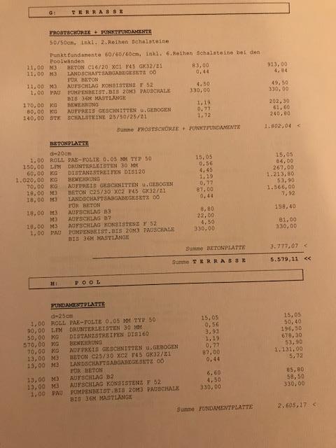

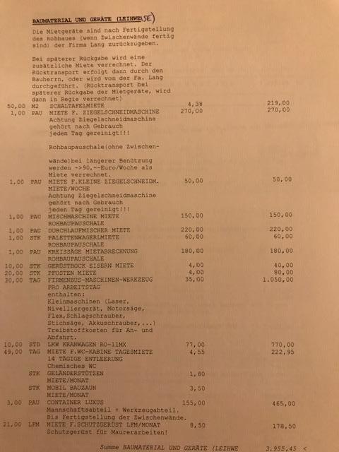

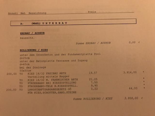

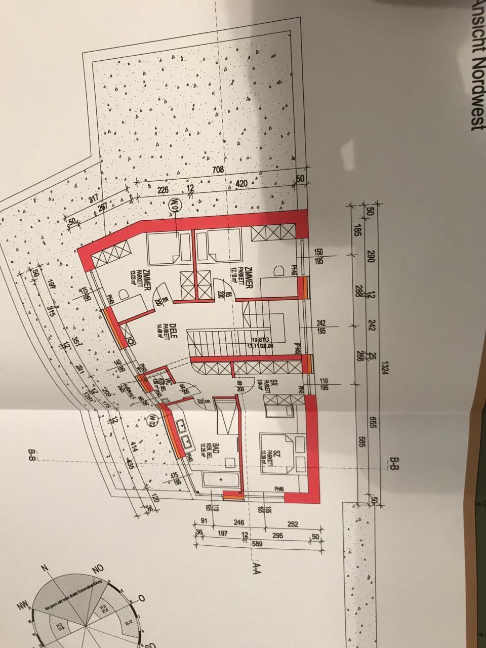

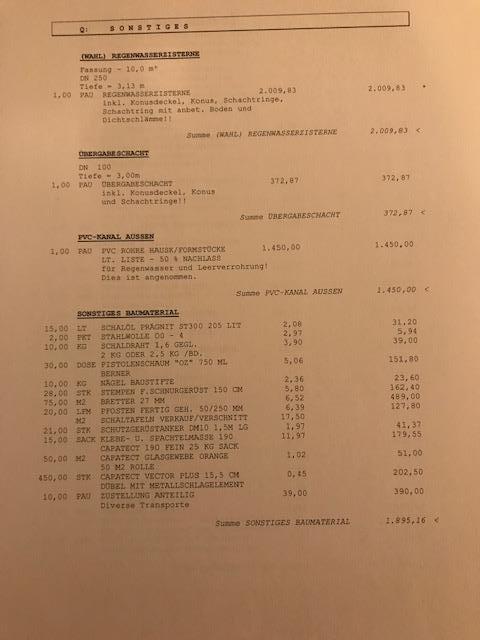

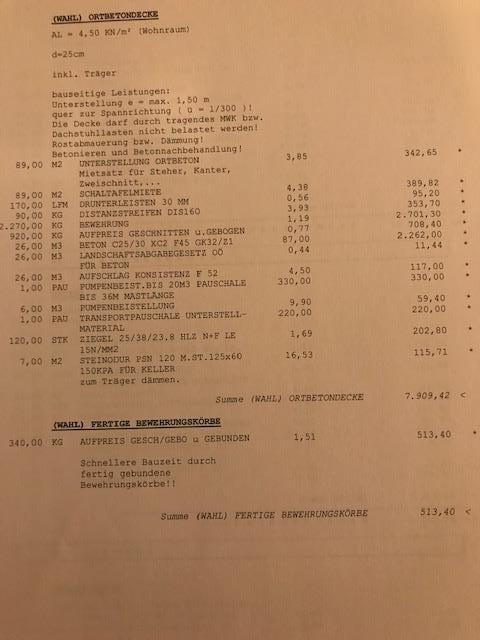

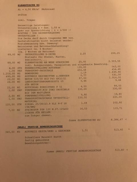

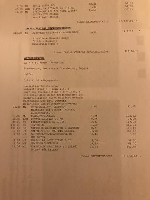

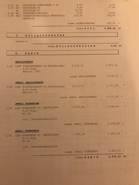

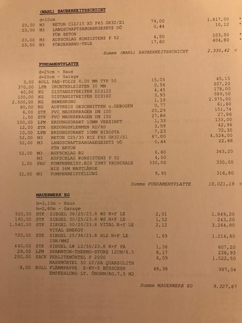

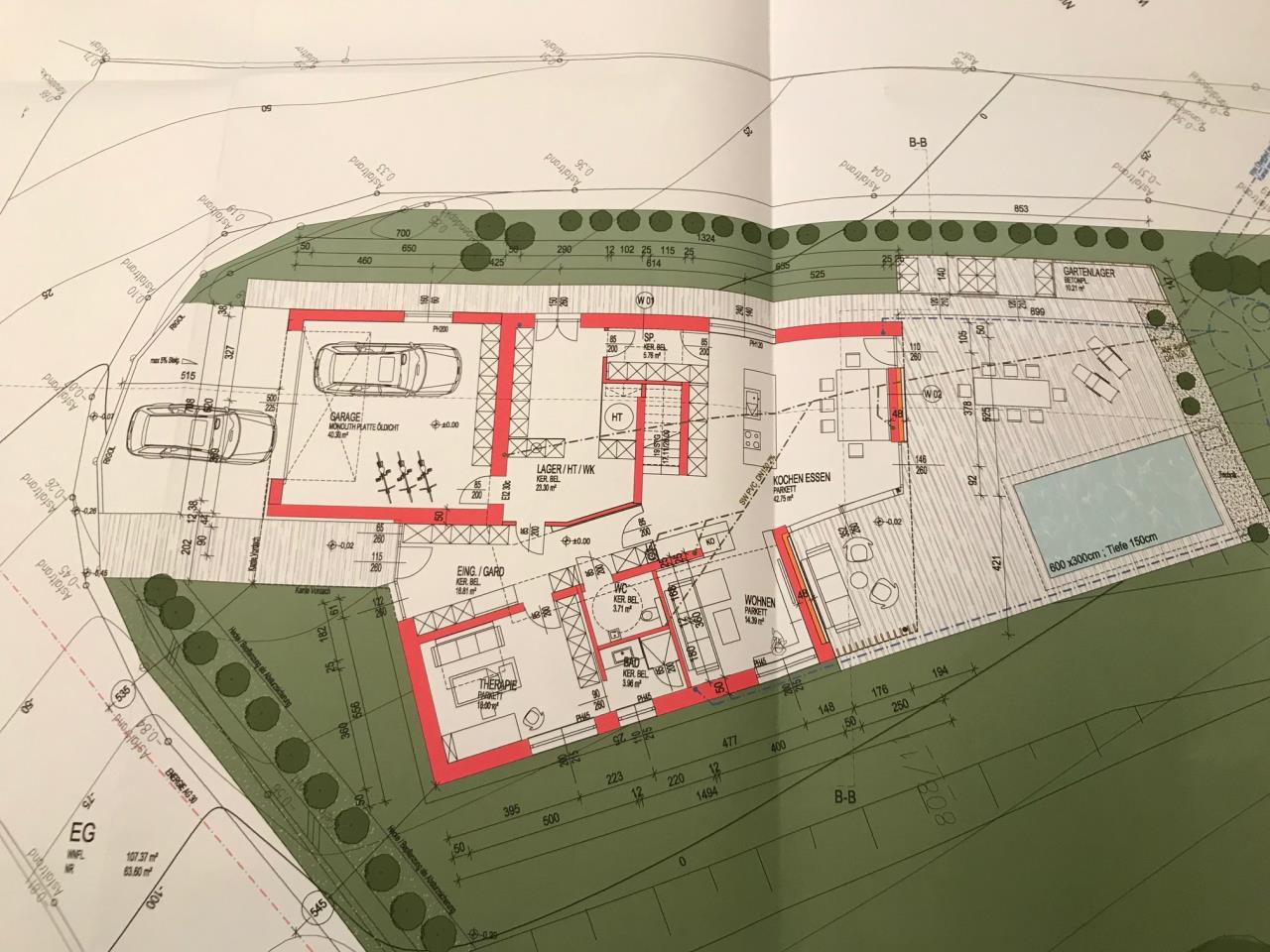

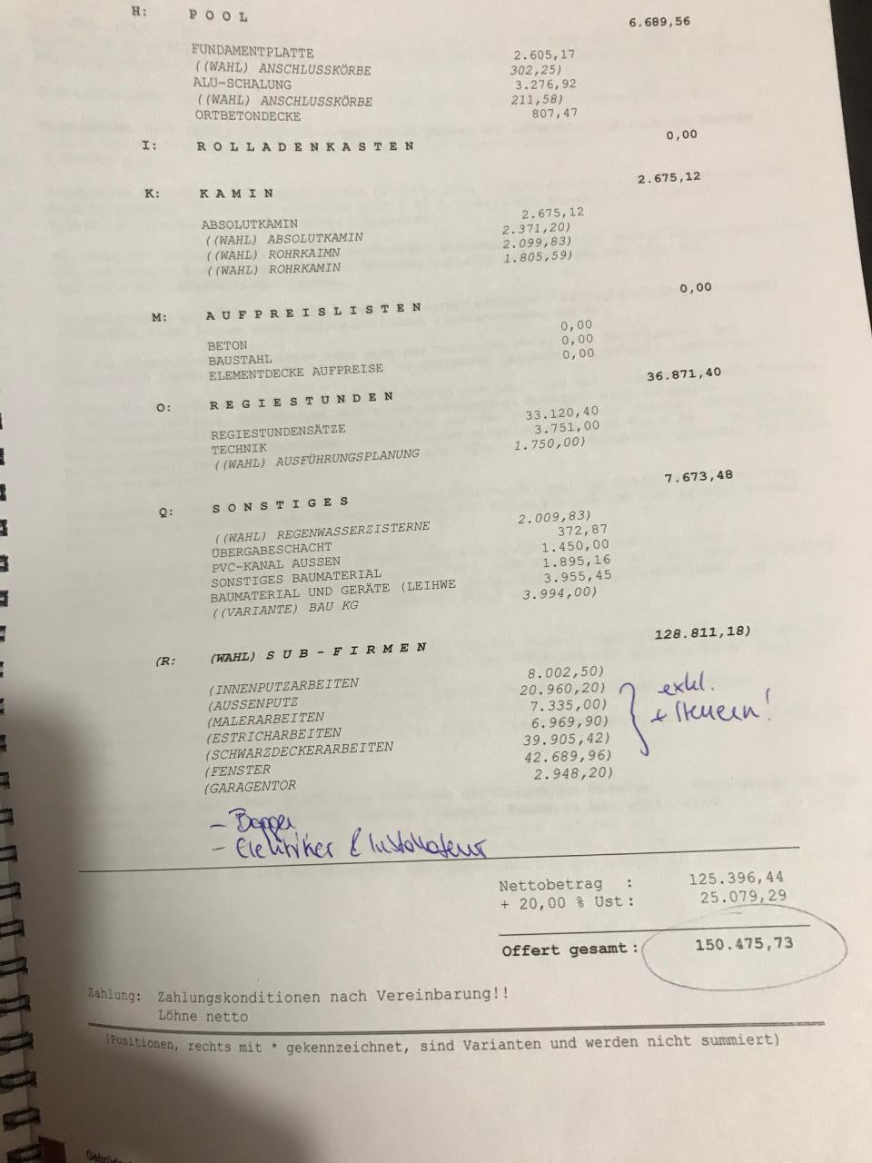

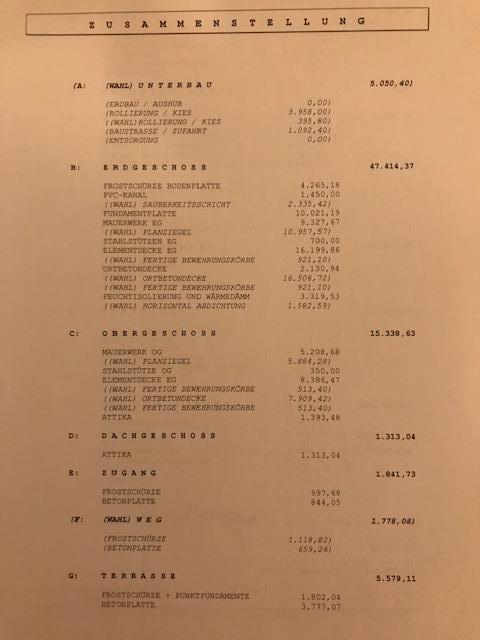

Hallo an alle,
ich hoffe, dass ich zahlreiche Informationen erhalte. Und zwar bauen meine Frau und ich in diesem Jahr unser Haus in OÖ. Nun haben wir das erste Angebot erhalten! Da wir beide richtige Laien sind, wollte ich hier Leute fragen, die sich auskennen und uns sagen können, ob der Preis angemessen ist. Ich bin aus Erzählungen von anderen Bauherren der Meinung, dass das ganze ja noch günstiger gehen muss!?
Anbei habe ich Bilder vom Angebot sowie den Einreichplan angehängt.
Herzlichen Dank für eure Hilfe!
LG Flamini

Guten Morgen, aus meiner Sicht ein Regieangebot, da kann ja jeder Preis heraus kommen.
Laut tatsächlichem Aufwand ist gleichbedeutent mit sehr viel Kontrolle.
D.h.:Genaue Kontrolle der Materiallieferungen,genaue Kontrolle der Stundenaufzeichnungen,Dokumentieren usw..Sie müssen sehr viel Zeit investieren.
Das kann ich nur beauftragen wenn ich die Mannschaft,die den Rohbau ausführt, sehr gut kenne.
Vorsicht!
Gruß
OTT
