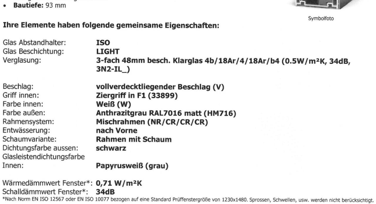

Von Internorm wurde das Fenster "KF410" angeboten:
2019/20190125781849.png

Die beiden Fenster werden sich vermutlich nichts schenken. Die Uf-Werte des KF-410 (Uf 0,92) sind fast gleich (Quelle: http://www.tilg.at/tl_files/inhalte/internorm-fenster/internorm_2017/INT_KF410_STUDIO_SCREEN.pdf ).
Warum dir aber Internorm nicht sein SolarXPlus angeboten hat verstehe ich nicht, hier ist gegenüber dem Light Glas der g-Wert mit g= 0,6 viel besser (Quelle: https://www.baubook.info/zentrale/?URL_R=https%3A%2F%2Fwww.baubook.info%2Fm%2FPHP%2FInfo_Firma.php%3FSF%3D1823759941%26SW%3D5%26lng%3D2n&SW=5&lng=2n ) und kostet angeblich das selbe.
Bei Rekord würde ich nachfragen ob auch ein Glas mit den Spezifikationen des SolarXPlus erhältlich ist. Falls Solargläser nur mit einem Ug 0,6 W/m²K verbaut werden können, würde ich die Südfenster mit Sonneneinstrahlung im Winter damit ausstatten.
Also ich habe kurz versucht mich in diese Werte einzulesen und wenn ich das richtig verstehe spiegelt der g-Wert die Wärmeleitung der Sonne wieder. Somit müsste ich im Winter weniger heizen. Auf der anderen Seite aber würde das heisen das im Sommer mehr Wärme über die Fenster reinkommt.
Macht hier ein höherer g-Wert wirklich sinn? Ich werd meinen Rekord vertreter darauf ansprechen.
