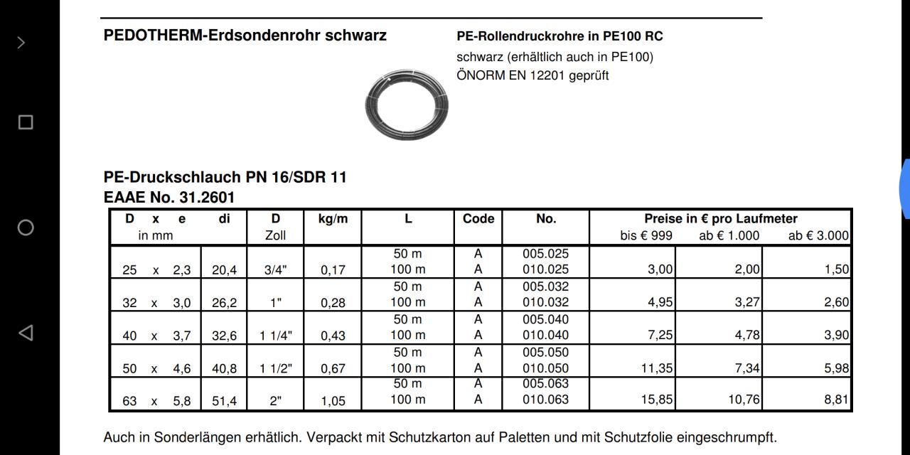

Vielen Dank für die Antworten, allerdings denke ich schon dass der der Shop ziemlich teuer ist. Der wt-discoutnt ( https://1drv.ms/u/s!AscWCjjtkvS3r4130abKfy58gWDCjg ) bietet dasselbe 500€ billiger, oder übersehe ich da was? (Ja gut, ein Warnband und einen Markierspray kriege ich nicht emoji ) Grundsätzlich bin ich ganz auf eurer Seite, dass weniger Rohre einfacher sind, mehr  Rohre bieten aber auch mehr Redundanz.
Im HTD forum hat zb heiri im Jahr 2017 "3x300m Rohr von Santherr incl. Frostschutz, Soleverteiler (ich hoffe es ist der Richtige) und Wandhalterung für 1666,00€" gekauft.

mattt schrieb: Der wt-discoutnt [...] bietet dasselbe 500€ billiger, oder übersehe ich da was?
Ja, du übersiehst etwas, siehe Einträge von Christiano und dyarne. Du bekommst nicht dasselbe, sondern das gleiche: Selbe Qualität, aber aus oben genannten Gründen unpraktischer zu verlegen. Diejenigen, die mit beiden Rohren gearbeitet haben (wie die beiden, die bereits gepostet haben), können dir genau erzählen, wie viel leichter sich das spezielle RGK RGK [Ringgrabenkollektor]-Rohr verlegen lässt.
Wenn es dir egal ist, dass das Verlegen mit dem Santherr-Rohr mühsamer ist, nur zu.

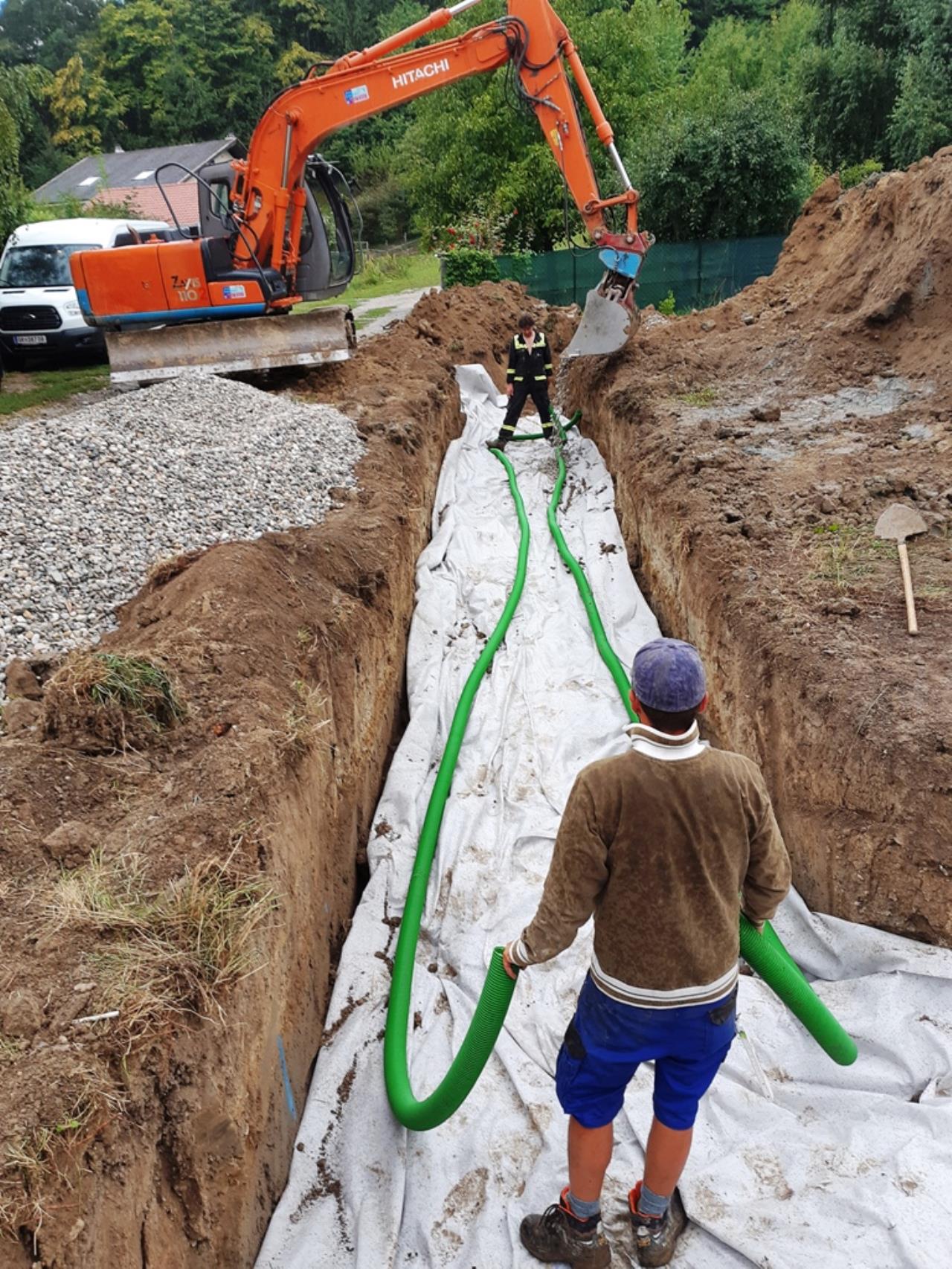

nachdem ich ja quasi ehrenamtlicher produktmanager der RGK RGK [Ringgrabenkollektor]-webshopprodukte bin ... emoji
mattt schrieb: oder übersehe ich da was?
 wie vardis schreiben ist das ja nicht dasselbe...
du bekommst einerseits standardware, oder andererseits spezielle RGK RGK [Ringgrabenkollektor]-entwicklungen...
-> rohr
   -> standard
2018/20180305626690.jpg
2018/20180305970557.jpg
   -> spezial
2018/20180305198743.jpg
2018/20180305246134.jpg
-> verteiler
   -> standard
2019/2019012663382.jpg
   -> spezial
2017/20170721372690.jpg
direkter vergleich...
2019/20190126309715.jpg
-> sole
glykol vs ethanol...
https://www.energiesparhaus.at/forum-knv-topline-parametrierenoptimieren-3/48995_35#493396

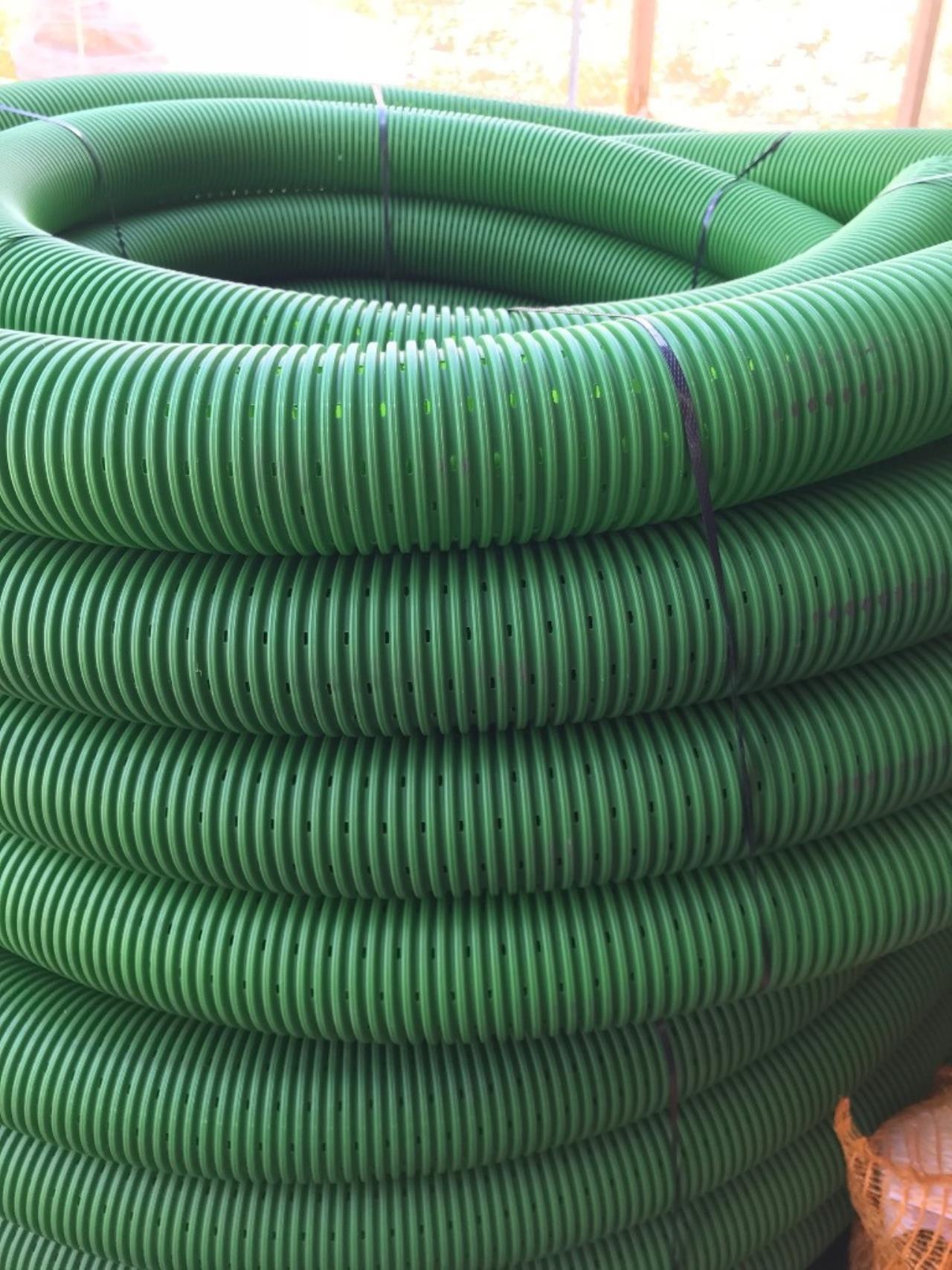

-> sickerrohr mit 3-mal mehr lochquerschnitt gegenüber drainrohr...
2019/20190107645043.jpg
2019/20190107408004.jpg
da steckt viel mühe, forschung und erfahrung dahinter damit der RGK RGK [Ringgrabenkollektor] nochmals deutlich runder wird...

Kann mich nur anschließen nimm das RGK RGK [Ringgrabenkollektor] Paket.
Du tust dir beim Verlegen an allen Ecken und Enden leichter, die paar gesparten Euro sind wirklich am falschen Ende gespart.
Mir ging es damals auch darum die Arbeit und Zeit von dyarne und den anderen Beteiligten zu würdigen. Thomas Muggenhumer hat damals auch als erster das Risiko eingegangen und diese Entwicklung mit angestoßen und für mich war von vornherein klar wo bestellt wird. Da waren mir die Vorteile noch nicht so bewusst.
Und außerdem wer will was anderes als ein grünes Rohr im Graben... emoji

Und wofür brauche ich das Sickerrohr?

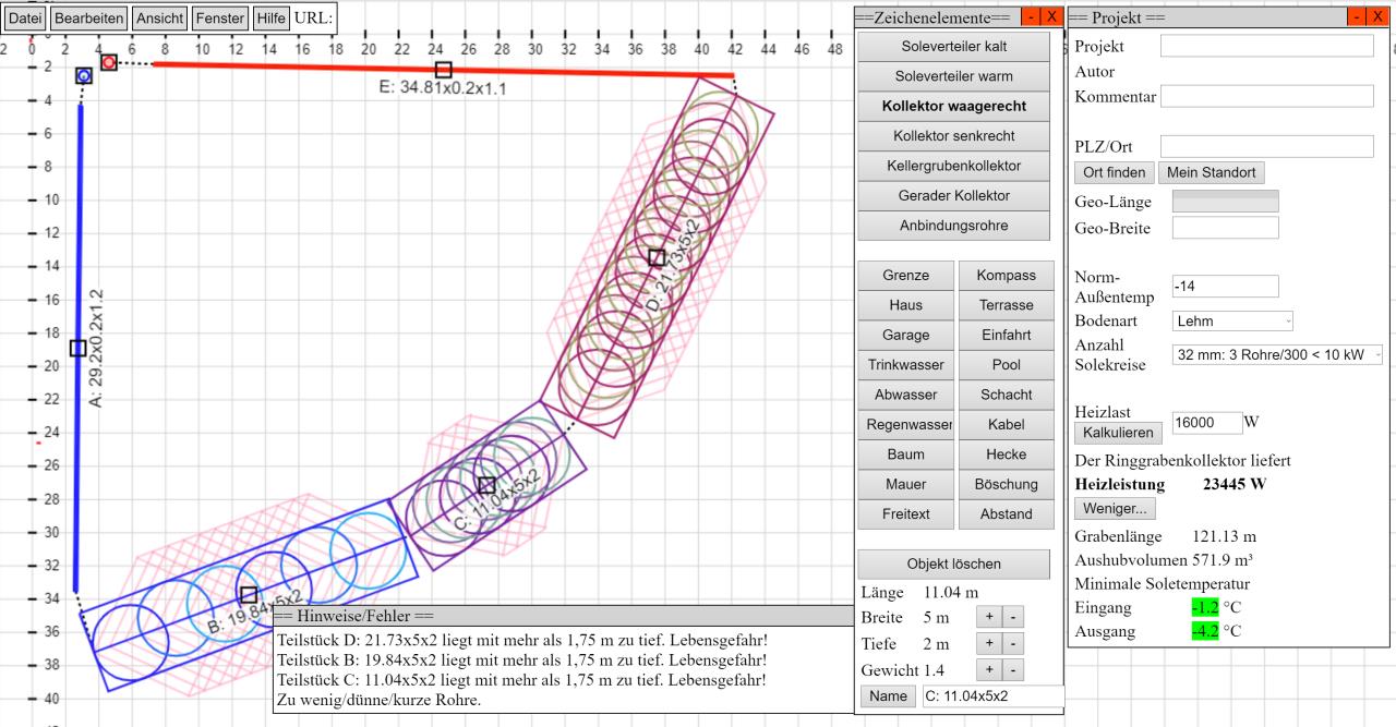

Nun ein paar Hintergrundinformationen für euch:
Das Haus ist schon älter wurde aber in den 1990er Jahren bis auf die Grundmauern abgerissen und dann neu gebaut und gut isoliert. Zwei 8m² Solarthermieanlagen befinden sich auf einem Dach, aber eine der beiden ist seit ein paar Jahren so undicht, dass sie außer Betrieb ist. Es gibt einen 500L Warmwasserspeicher, Niedertemperaturradiatioren UND eine Fußbodenheizung im ganzen Haus. Die Heizlast wurde damals mit 16kW berechnet. Da damals in der Familie ein fast neuer 9kW Holz bzw 12kw Kohleofen überflüssig war, landete dieser in dem Haus. Die Nibe F1155-6 wäre derzeit so mein Wunschkandidat, auch wenn diese im Winter bei -15 Grad die Temperatur wohl nicht halten können wird. Da auch der Holzofen bleiben soll, jährlich Holz anfällt (zu wenig um kein Holz zu kaufen) und dieser in solchen Situationen gut einspringen kann, sehe ich da kein Problem. Eine kleine PV-Anlage wäre auch geplant. Der Kollektor steht nun an, da ein großer Damm geschüttet werden soll und daher mit wenig Aufwand ein Kollektor verlegt werden kann.
2019/20190131917788.png
Ungefähr so stelle ich mir das vor...
Wahrscheinlich wird es einfacher sein zuerst nur das erste Rohr in 1m Schlaufen zu verlegen, dieses zuzukippen, dann das nächste Rohr zu verlegen, dieses wieder zu bedecken und dann das dritte zu verlegen und zu bedecken. (Schlussendlich überall mehr als 1,5m eher 2-3m Bedeckung.) Deshalb bin ich auch nicht so wirklich von den großen Schlaufen begeistert. Außerdem kann ich ja, da ich keinen Graben habe, einfach mit allerhand Fahrzeugen mein Rohr beim Verlegen transportieren.
Was denkt ihr so?

mattt schrieb:
Was denkt ihr so?
Nachdem das Haus im Plan nicht eingezeichnet ist, lässt sich deine Planung nicht einschätzen.
mattt schrieb: Und wofür brauche ich das Sickerrohr?
Ein Sickerrohr über dem Kollektor brauchst du nur dann, wenn du deinen Kollektor gezielt regenerieren möchtest, etwa, indem du Regenwasser statt in eine Sickermulde über dem RGK RGK [Ringgrabenkollektor] versickerst.

bist du dir bewusst wie deine Beiträge auf andere wirken? Du willst kostenlose Hilfe aber zeigst uns gleich welch schlauer Kopf du bist.
Sorry, du benötigst dringend Hilfe wenn ich deinen Plan sehe. Denke du darfst nun viel lesen um die Grundlagen richtig zu verstehen.

 Das Grundstück ist so groß, dass das Haus sich außerhalb des Planes befindet, also Nordwestlich. Da alles bestand ist hab ich natürlich keinen Plan (mehr), wie jene die neu bauen. Hab eine kurve die ich sowieso schlecht zeichnen kann. Mir ging es aber auch um das Zusammenspiel der WP WP [Wärmepumpe] mit dem Kollektor und dem Haus. Ich sehe da aber keine Probleme, außer dass die Berechnung für oberirdische kollektoren falsch sein könnte.
