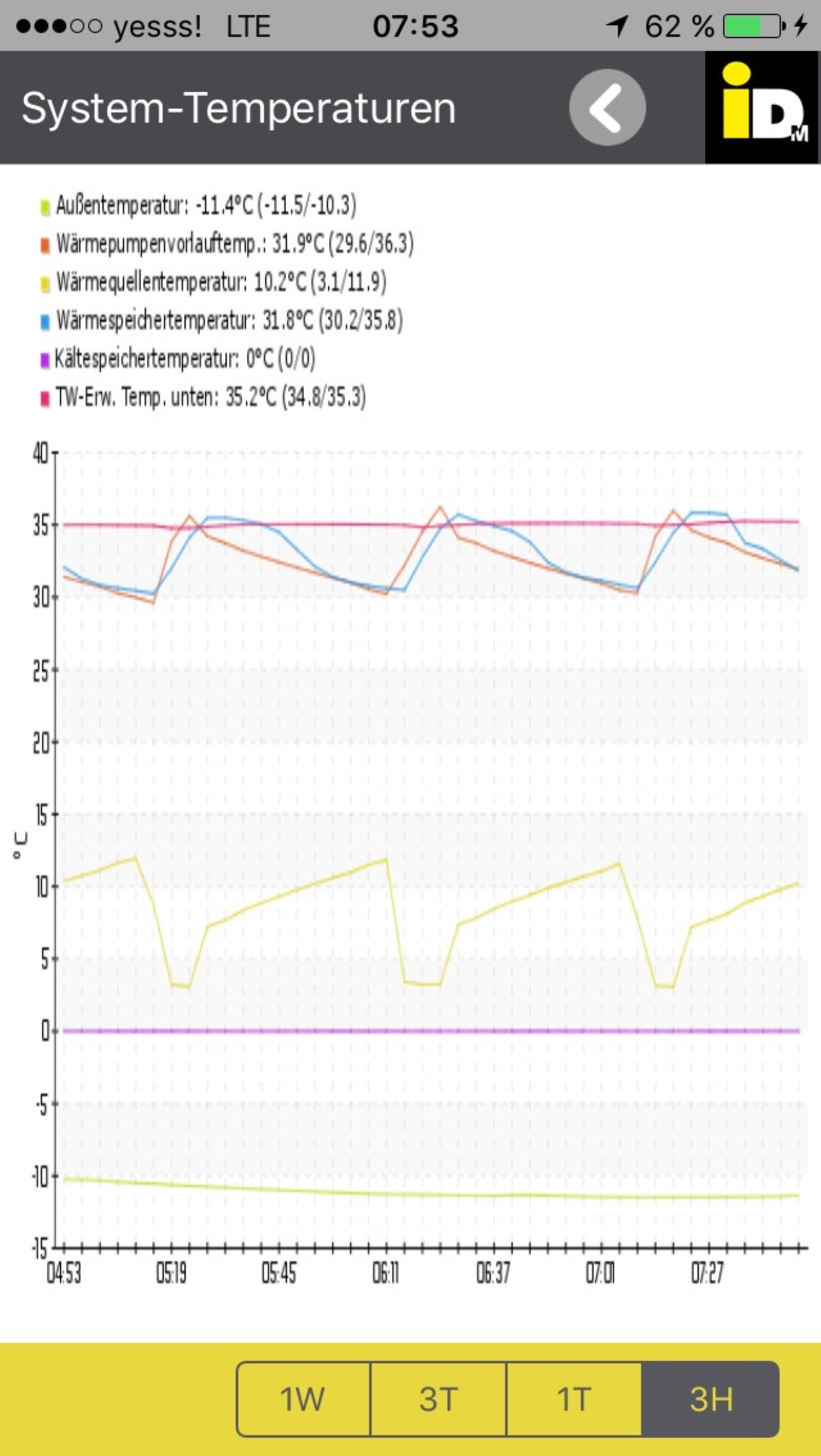

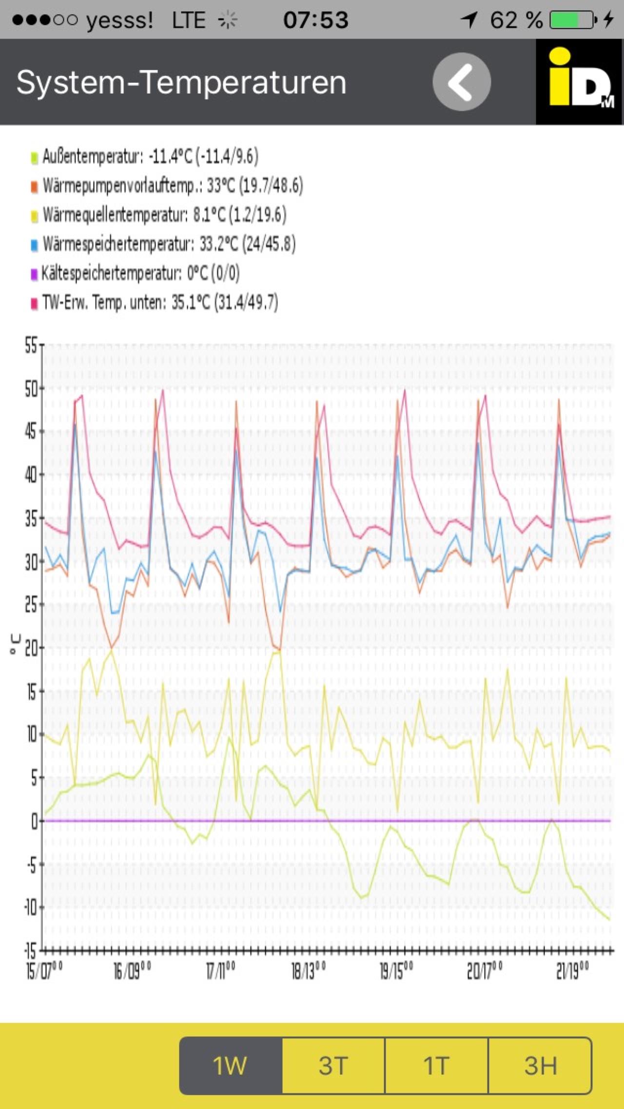

Hi,
da ich die letzten Wochen viel gelesen habe und viel durcheinander bringe, hoffe ich, dass ihr mir helfen könnt:
IDM Terra SW 8 mit HGL (500L). Sole Tiefenbohrung.
Nov 2017 (10157h online)
LZ 1162h bei 3461 Zyklen, HB 867h, Vorrang 295h
WM: 10444
Eig 158m2, beiheizt im OG (1 Zi + Bad + Vorraum auf 22°), Keller (15m2 auf 19°), EG (50m2 teils Ofen, teils FBH FBH [Fußbodenheizung])
ERR in 3 Zimmern + WZ vorhanden. Vorräume + Bad + Kellerräume "offen".
VL-Temp über Außen, aber Heizfreigabe über Thermostat im WZ. Da wir im Sept einen Ofen im WZ installiert haben, haben wir das Raumgerät "deaktiviert" und die Anforderung war non-stop, sprich Umwälzpumpe dauerhaft im Betrieb, WP bei Bedarf (beide modular).
-> Heizkurve soweit abgesenkt (HK 0.3, 22°), dass es im Bad warm ist (Druckventil VL VL [Vorlauf] für das Bad voll geöffnet). Alle anderen Räume an das Bad angeglichen, sprich zB. WZ VL VL [Vorlauf]-Druckventil gedrosselt, dass Boden etwas warm wird.
Q: Ansatz ok? Oder vollkommener Blödsinn, weil dadurch Abgleich für die Fische?
Nun, da diese Heizfreigabe aus dem WZ überall (Nachbarn - wir wohnen in einem RH) Probleme macht, haben sie jetzt zusätzlich die Heizungsfreigabe auch für das OG (aus 1 Zimmer) aktiviert.
Q: Nun soll ich wieder alles retour bauen? Oder so lassen? Prinzipiell schaltet sich die Anforderung "fast" nie aus, weil die HK so gering ist.

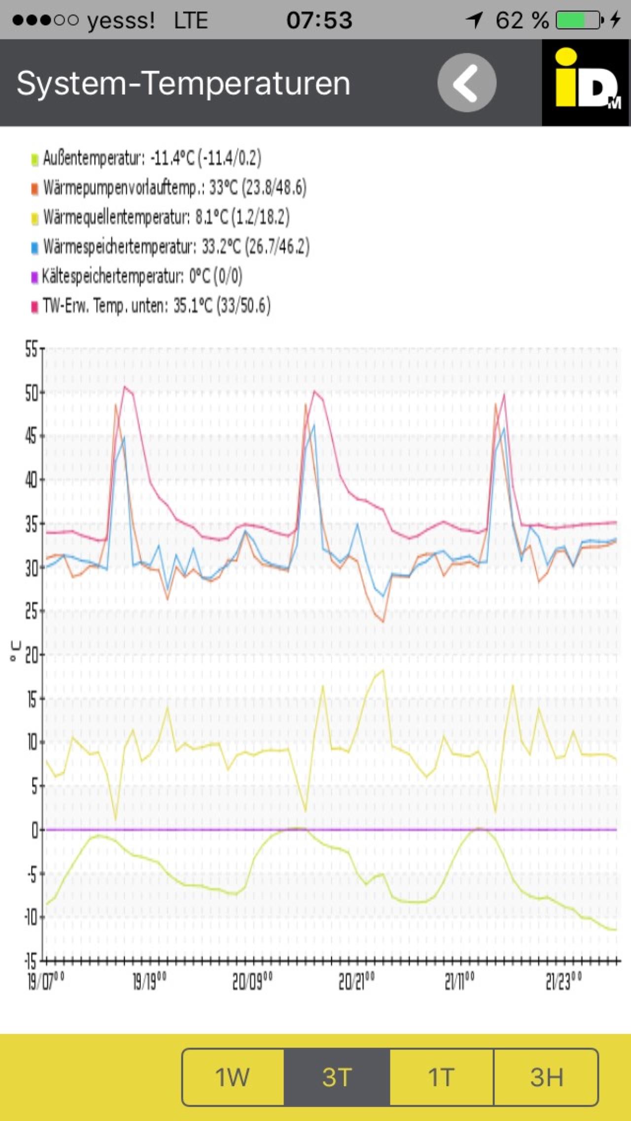

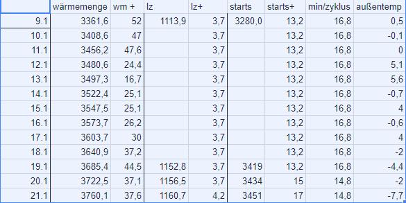

Prinzipiell finde ich die WM jetzt nicht so hoch. Aber die Zyklen sind doch etwas mehr? Im Vergleich zu den Nachbarn, die diese non-stop regelung nicht hatten hat es sich seit Okt um 1200 mehr erhöht.
Ich bin gerne bereit die SD Karte auszulesen oder jemanden Zugriff auf die WP WP [Wärmepumpe] zu geben.
Vielen Dank im Vorraus für euren Support!!!

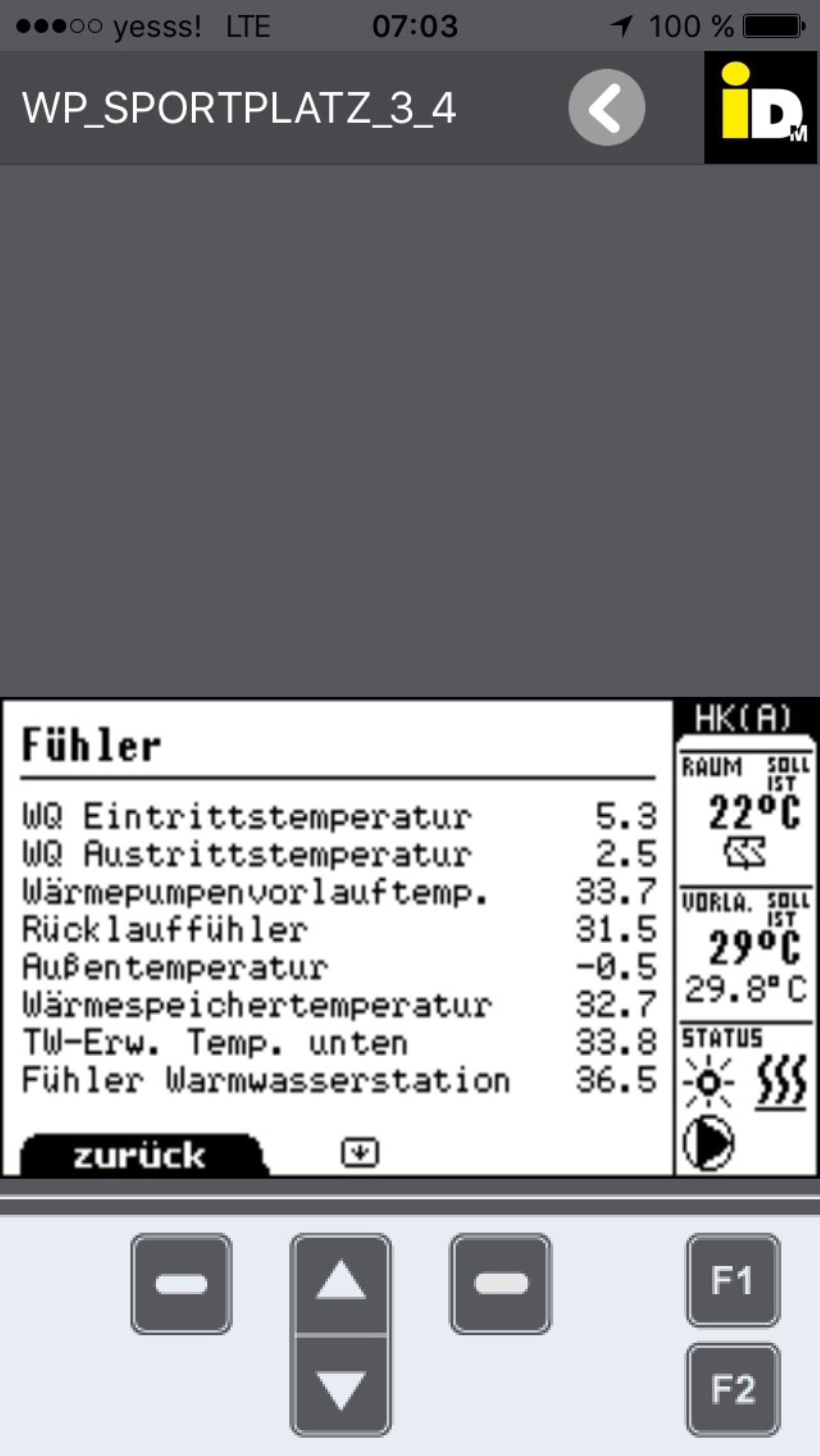

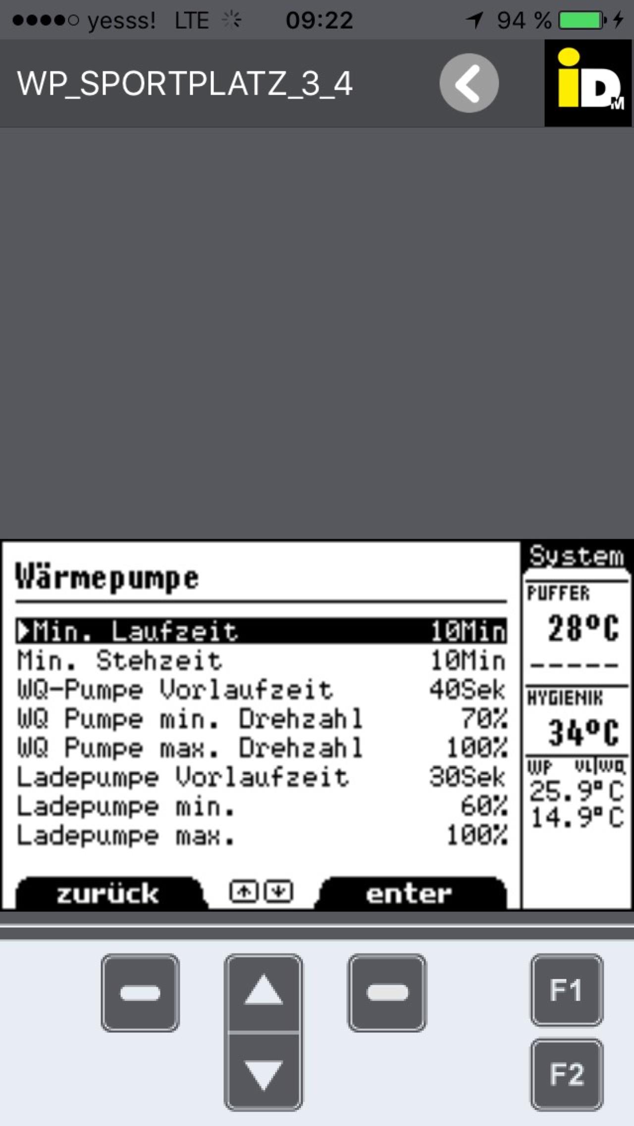

Hier ein paar Einstellungen aus dem Fachmannmenü.

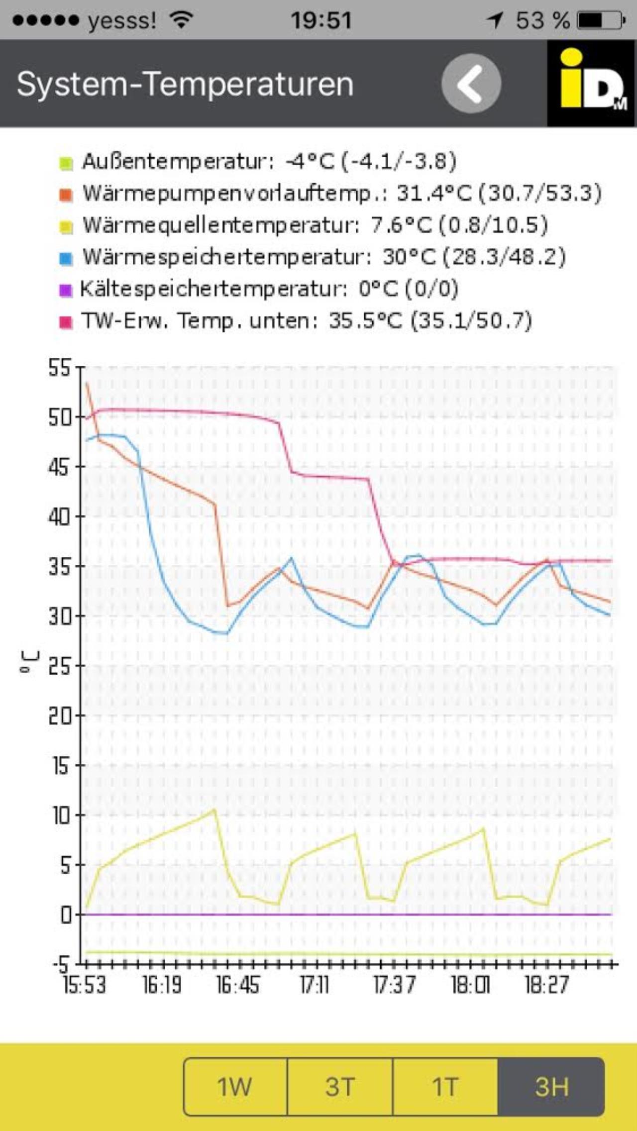

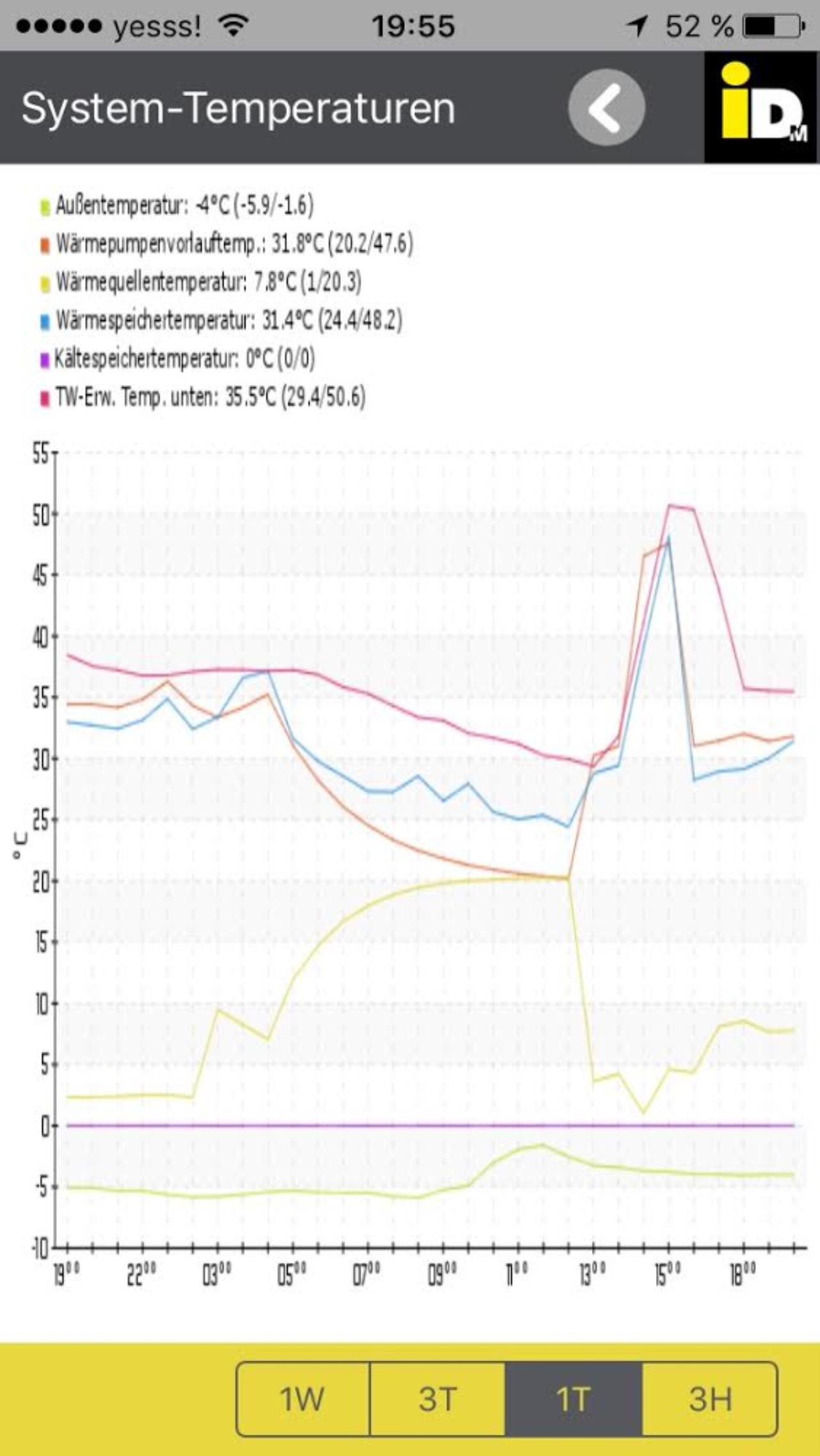

Da eben diese Regelung wieder aktiv ist, hat es von 04:00 bis 13.00 die WP WP [Wärmepumpe] nicht geworfen. Es war zwar immer wieder die Anforderung da, aber nie länger als 15min (Einstellungen Wartezeit).
Von gestern auf heut:
wärmemenge+  +45,2
lz+ 5.0
starts+ 18
min/zyklus 16,7
Da is nix verbessert. Eher mehr Energie, weil es länger abgesuckt is. HK auf 0.4

Bringt es was, wenn die Ruhezeit der WP WP [Wärmepumpe] auf das max (60min) stelle?
Bringt es was, wenn die minimale Einschaltzeit der WP WP [Wärmepumpe] auf das max (25min) stelle?
Generell noch die Frage: wie machst du das mit dem Schlafzimmer? Würde es was bringen, wenn ich das Druckventil soweit öffne, dass immer ca. 20L durchfließen? :) Oder hätte man da besser schon beim Hausbau weniger Windungen legen sollen? Oder kommt das auf selbe?
  •  New_Projekt
25.1.2019  (#15)
trendy schrieb: Bringt es was, wenn die minimale Einschaltzeit der WP WP [Wärmepumpe] auf das max (25min) stelle?
 Damit erzeugst du hohe Systemtemperaturen = weniger Effizienz
trendy schrieb: Bringt es was, wenn die Ruhezeit der WP WP [Wärmepumpe] auf das max (60min) stelle?
Das kannst du machen, allerdings behandels du damit nur das Symptom und nicht die Ursache.

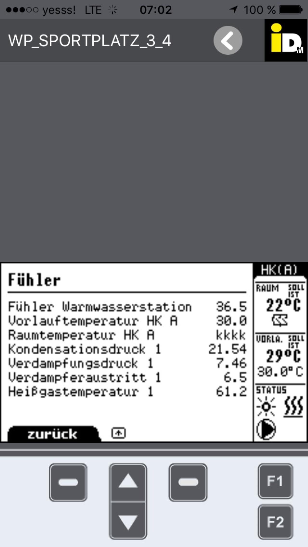

Danke für die sehr interessanten Aussagen.
Bzgl HGL - vielleicht haben wir diese Technologie doch nicht, zumindest ist im Fachmannmenü unter Konfiguration HGL_Technologie - NEIN. Und ich kann auch keine % einstellen?
Woran kann man das noch sehen?

Eine IDM mit HGL erkennst du an den Anschlüssen.
Die hat nämlich 5 davon
Sole EIN
Sole AUS
WP Vorlauf
WP Rücklauf
HGL Vorlauf
Oder du schaust unter die Abdeckung der Navigatorregelung.
Ganz oben steht der Type der Maschine.

HGL Vorlauf fehlt bei den Fühlereingängen. Unter die Abdeckung schau ich später.

2019/20190208609164.jpg
New_Projekt schrieb: Wenn die Steuerung der Wp nur e/a schaltet, warum sollte die HK Pumpe dann nicht auf 10 von 10 Stufen laufen können.
Nun 10 könnte ich ja manuell einstellen. Es ging mir eigentlich ums modullieren. Bzw was bringt es mir wenn ichs auf 10 drehe, HK wird schneller warm. Sollte ich nicht eher verzögern? Also auf 1 stellen? :)
  •  New_Projekt
8.2.2019  (#19)
trendy schrieb: Bzw was bringt es mir wenn ichs auf 10 drehe, HK wird schneller warm. Sollte ich nicht eher verzögern? Also auf 1 stellen? :)
Teste mal Pumpeneinstellung 1 und berichte uns!
Nächstes Thema: Merkwürdiges Verhalten einer LWP
