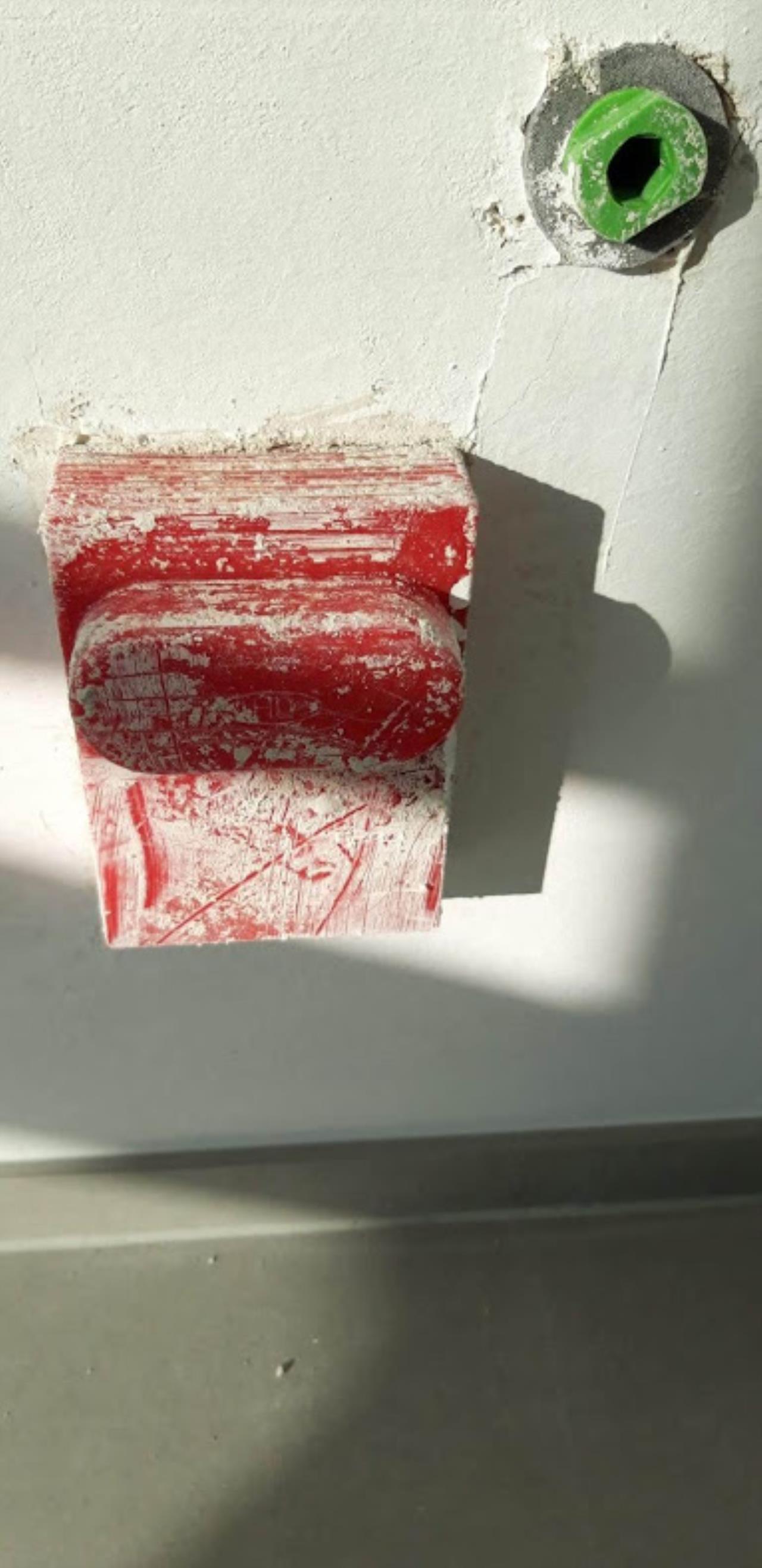

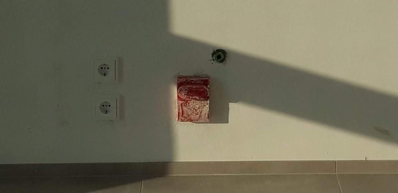

Für den Anschluss des Geschirrspülers sind an einer Wand folgende Anschlussboxen vom Installateur gemacht worden:
2019/20190120682695.jpg
2019/20190120220978.jpg
Also ich denke, dass das nur den GSP betrifft? An dieser Wand werden sich weiters Backofen, Dampfgarer und Kühlschrank befinden (Waschbecken und Herd sind auf der Kücheninsel)
Das sind ja aber nur mal "Rohbauanschlüsse", oder?
Muss hier vor dem Einbau der Küche vom Installateur noch was gemacht werden, damit der GSP angeschlossen werden kann?
  •  Casemodder
20.1.2019  (#1)
Ja, Eckventil und die rote Box gehört bündig abgeschnitten und ein Einsatz mit Anschlüssen rein geschraubt...

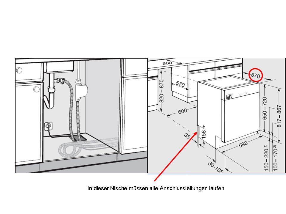

ich weiß zwar nicht, welche Küche, bzw. Haushaltsgeräte du bekommst, aber für die Standardmaße einer Küche mit 60cm tiefen Schränken und einem Standardgeschirrspüler
passen die Anschlüsse sicher nicht. Die gängigen Spüler haben eine Einbautiefe von 57-59cm.
Da darf dahiner weder der Abfluss, noch der Zufluss und die Steckdose sein.
Ausserdem befindet sich der Abfluss auch auf viel zu niedriger Höhe. Dieser muss in der Regel auf ca. 60cm Höhe sein, damit das Wasser nicht aus dem Spüler laufen kann.
Anbei ein Bild, wie sich Miele den Anschluss eines Geschirrspülers vorstellt.

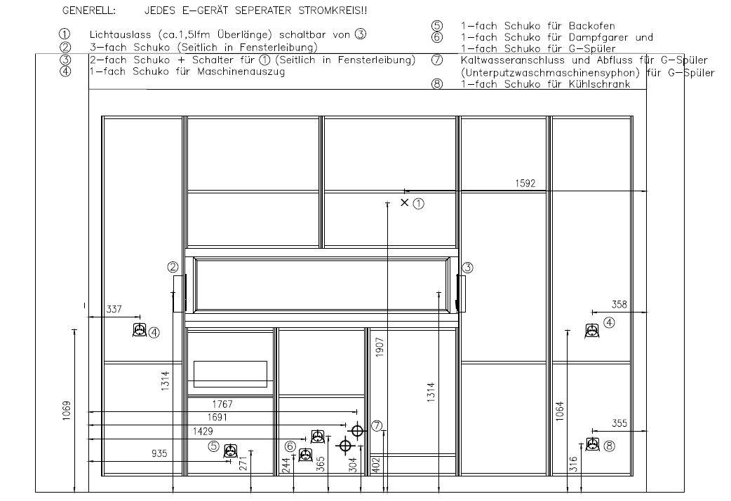

Der Plan wurde von der Küchenfirma, wo wir auch die Küche kaufen erstellt: Car.os C..k.
Sämtliche Anschlüsse und Elektrodosen sind lt. Plan ausgeführt, also ich gehe schon davon aus dass das passt emoji  ...sonst werden die Monteure recht verwundert sein.
2019/20190120625780.jpg
Der Wasseranschluss und Abfluss sind also nicht hinter dem GSP sondern im Kasten links daneben, unter dem Backofen. Am Plan sind die Kästen unter dem Fenster
1. Dampfgarer
2. Backofen
3. Geschirrspüler

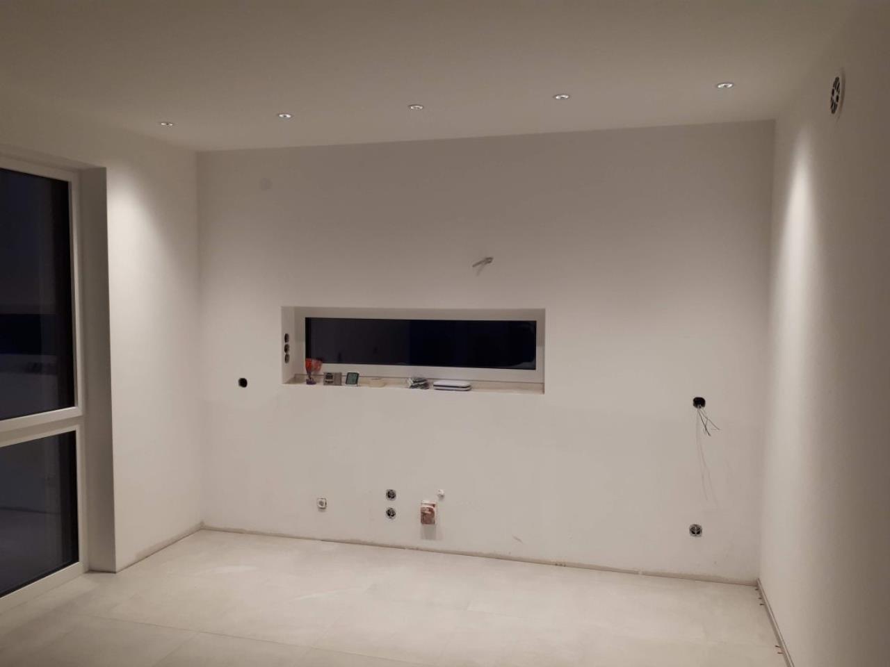

Schaut derzeit so aus:

So rein vom Bild her muss das ja gut passen! Die Anschlüsse sind unter dem Backofen und müssen zugänglich sein. Ist halt a Bisserl mühsam aber geht. Nochmals nachmessen und bei der Montage gut hinsschauen. Alles im grünen Bereich. Viel Spass im neuen Heim!
