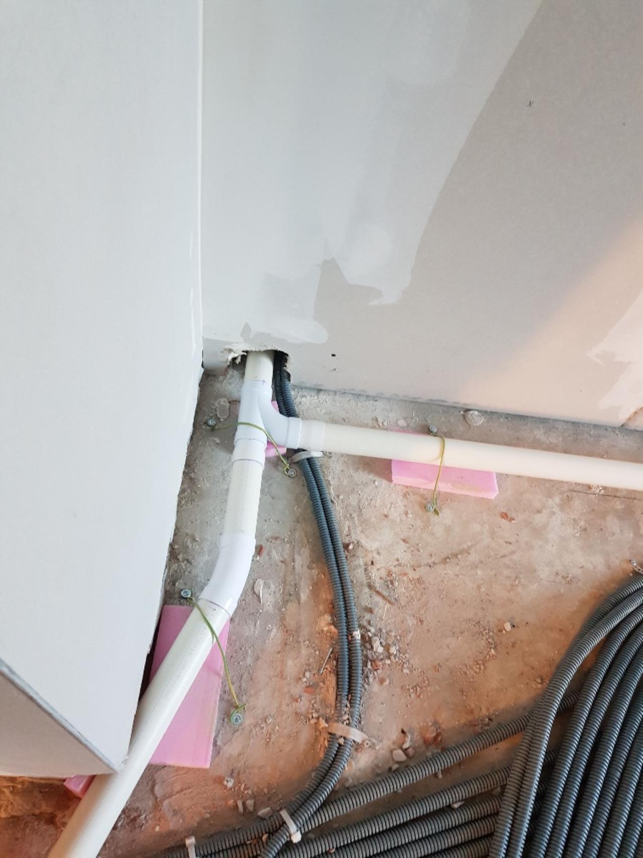

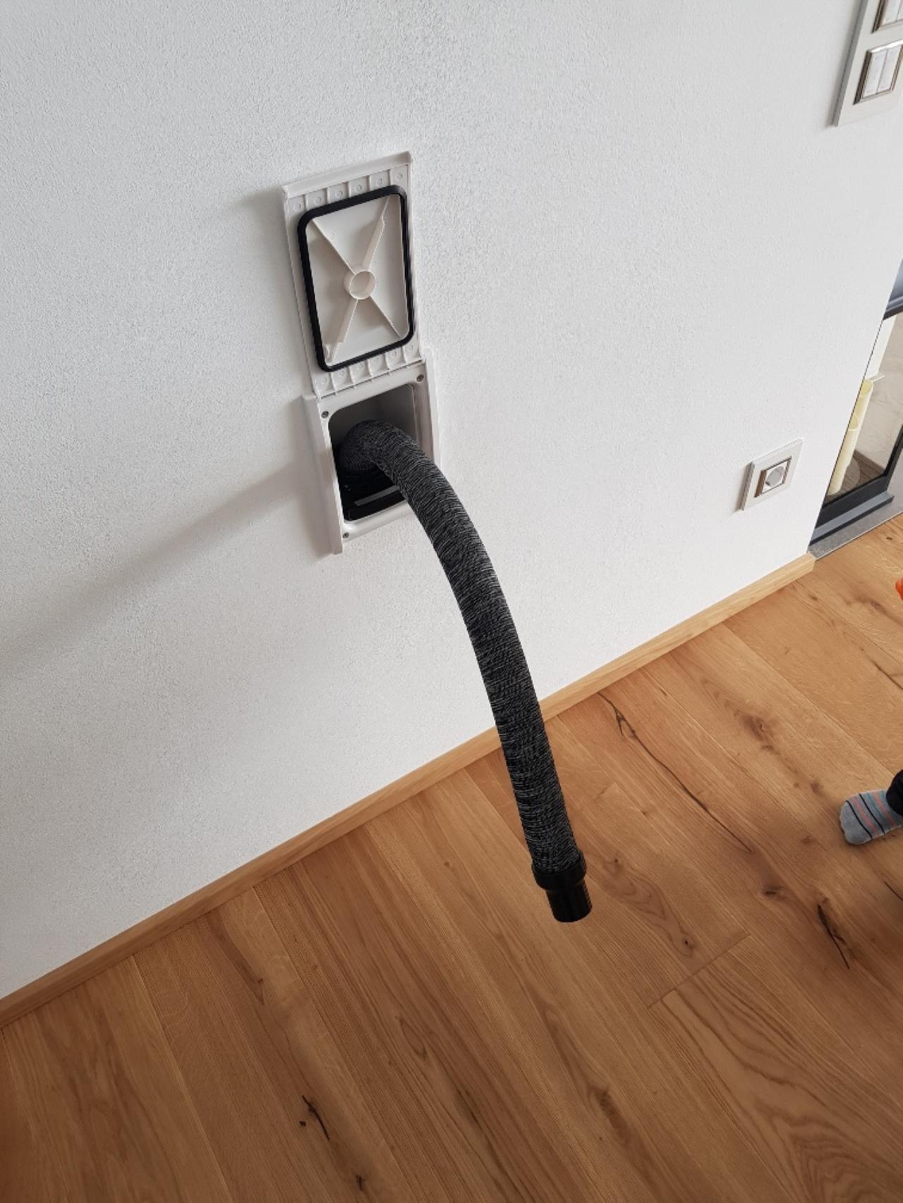

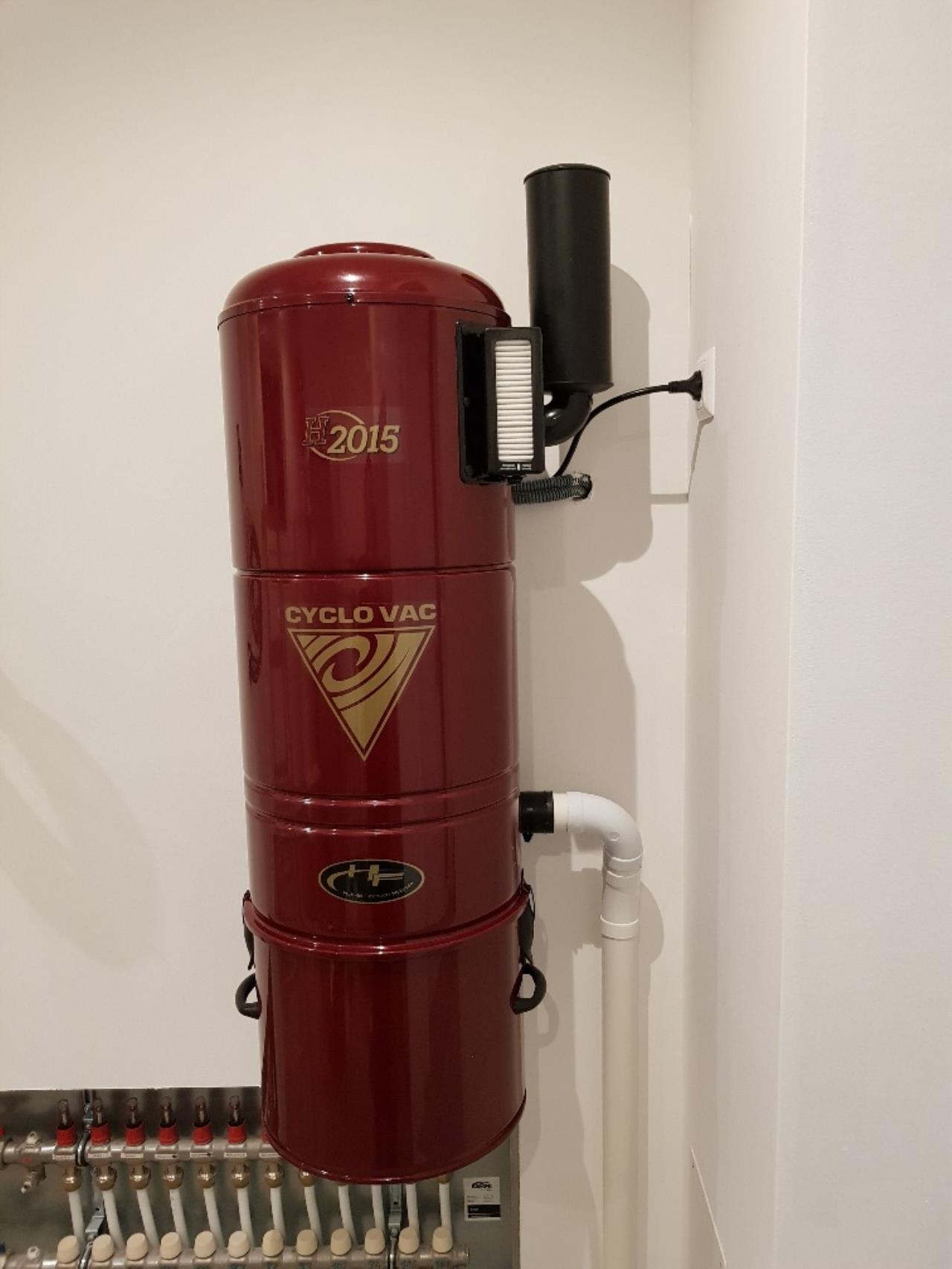

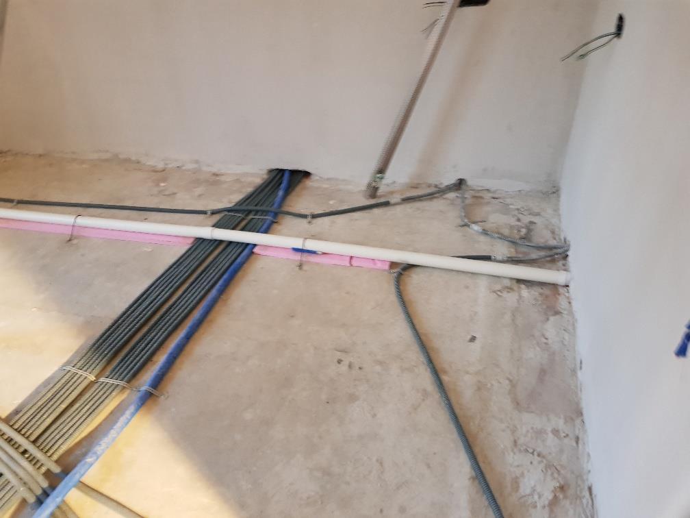

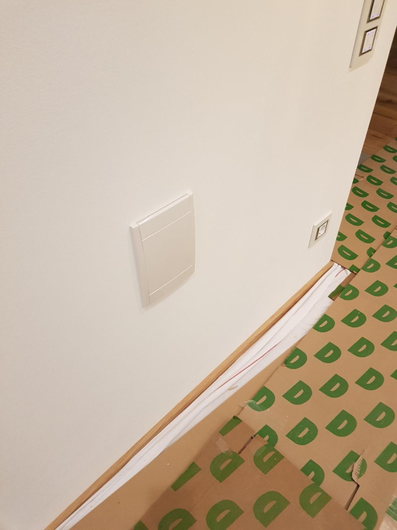

  •  Microft
15.1.2019  (#15)
Supapeda schrieb: Hallo @Microft, kannst du uns Details zu deiner ZSA nennen?
Den Hersteller habe ich noch nicht kontaktiert, da du mich gerade erst wieder auf die Firma gebracht hast.
Würde mich freuen, vielen Dank
Peter
 Grüss Dich,
Super massiv50er hat ja eh schon einiges dazu geschrieben.emoji
Wie gesagt, wir waren damals auf der Hausbau Messe in Ried, aufgrund Stammtisch Ringgrabenkollektor. Dort haben wir Austrovac gesehen.
Die Planung der Position der Saugdosen, die Schlauchlänge, sowie welches Modell vom Staubsauger selber hat das Team um Hr. Schwöller übernommen.
Wir haben es dann noch einmal mit ihm am telefon durchgesprochen, wo welche Möbel usw stehen. Das musst du ja einberechnen bei der Schlauchlänge.
Die Montage der Anlage habe ich dann mit einem Freund von mir selber gemacht.
Anbei ein paar Fotos.
2019/20190115973865.jpg
2019/20190115897348.jpg
2019/2019011538408.jpg
2019/20190115960371.jpg
2019/20190115291979.jpg
Eine ZSA wird auch immer eine Bauchentscheidung sein. Denn im Nachinein kannst ja keine mehr nachrüsten. Der keine hat wird damit auch leben können. Dafür gibt es ja eh wie schon besprochen Saugroboter, oder Akkusauger.
Wir wollten sie machen, und wie gesagt wir sind sehr zufrieden.
mbg
