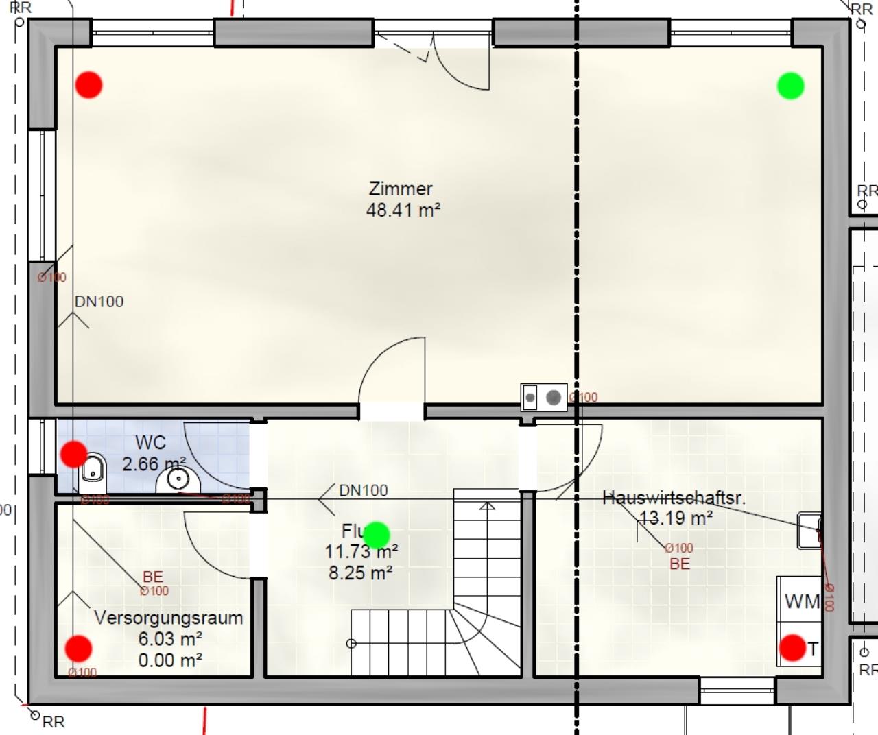

Dort ist von einer Mindest- und Maximalrohrlänge von 5-15m die Rede. Die 5m habe ich eingehalten, die maximale Länge wird aber für die Kellerräume gnadenlos überschritten:
KG Zimmer Abluft 12,50m
KG Zimmer Zuluft 20,00m
Hauswirtschaft Abluft 17,00m
Flur Zuluft 15,80m
Versorgung Abluft 13,30m
WC Abluft 8,50m
Was genau verursacht eine zu lange Leitung? Schafft das der Ventilator dann nicht mehr? Ich könnte vielleicht den Strang nochmal rausziehen und über eine Bodenführung ein paar Meter einsparen, die 15m Grenze werde ich aber nicht erreichen. Ebenfalls könnte ich noch die Zu- und Abluft des Partyraums tauschen falls das was bringt?

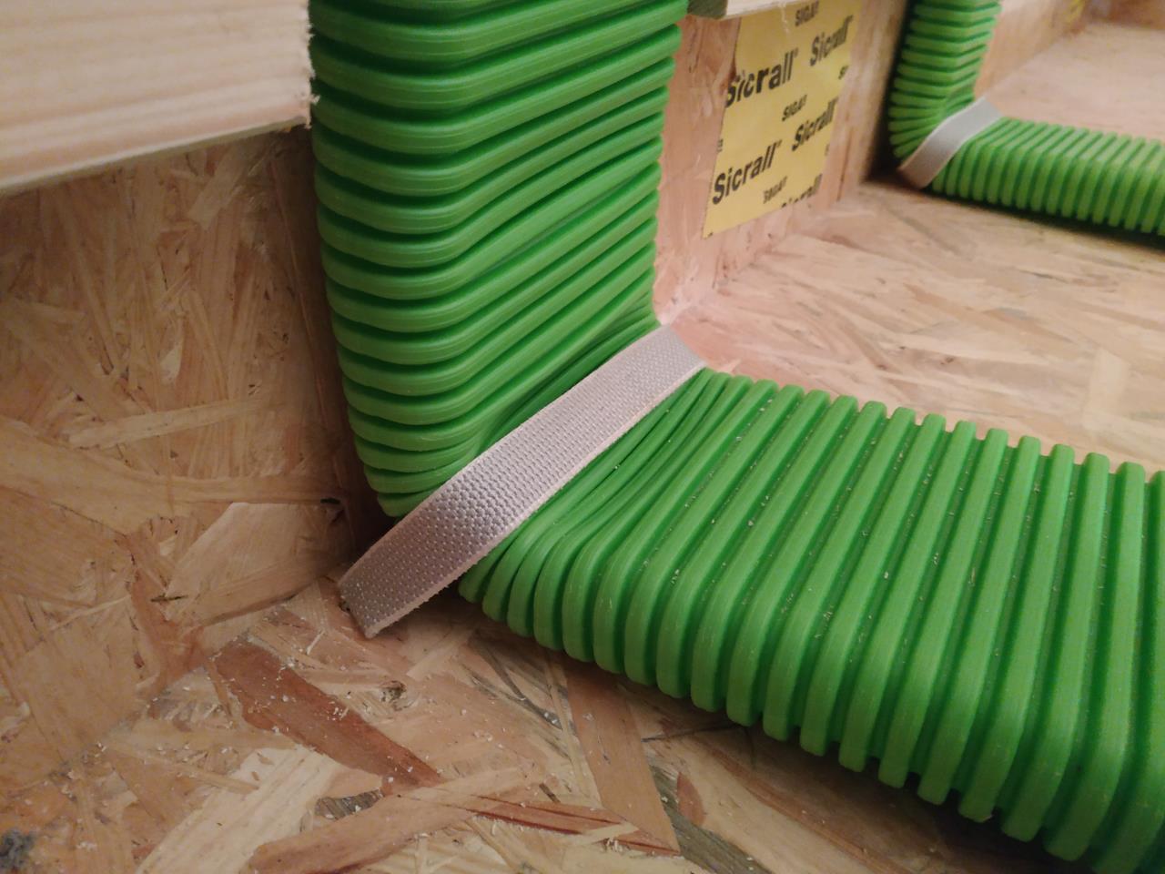

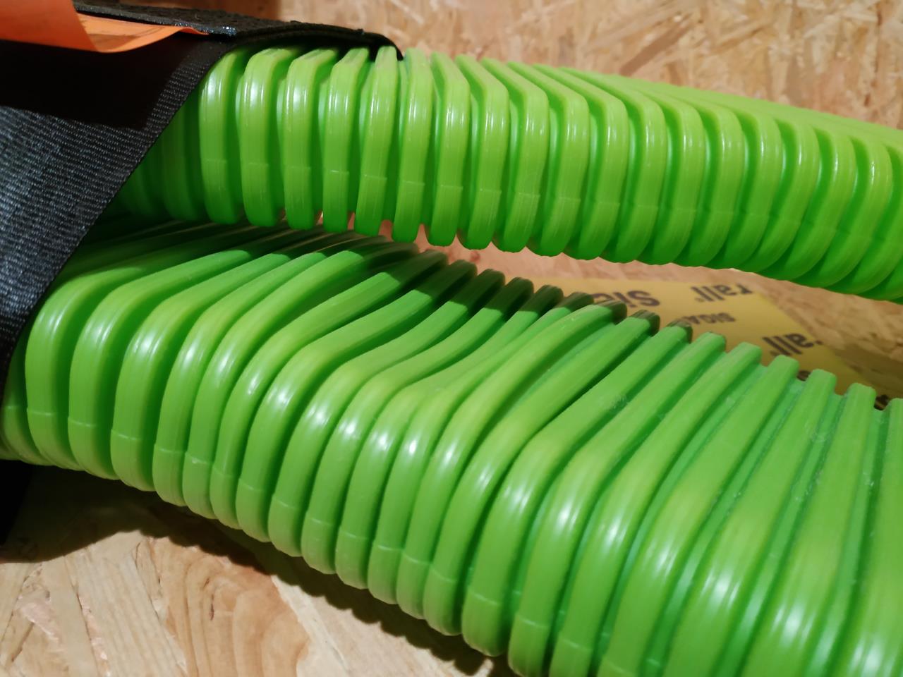

-Wir haben keine festen Bögen zur Verfügung gestellt bekommen und uns alles zu recht gebogen. Gerade der 90 Grad Übergang von Boden zu Wand sieht dann wie auf den Bildern aus. Durch den Knick wird das Rohr etwas eingedrückt, welche Folgen kann das verursachen?

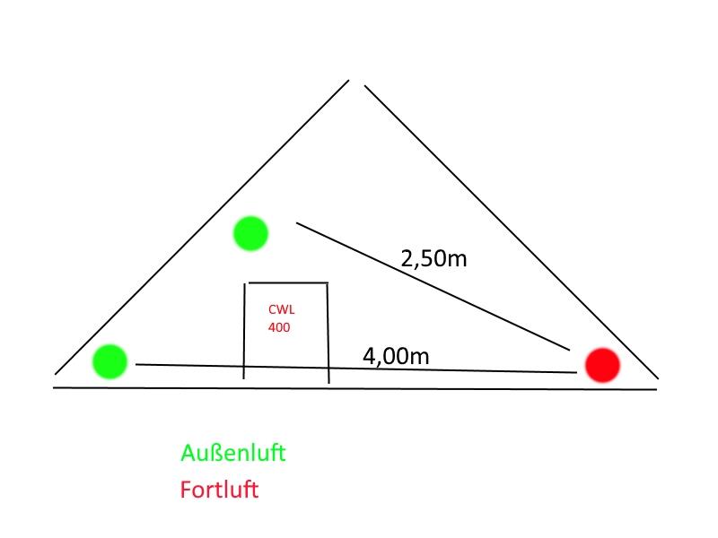

-ich wollte die Außenluft direkt durch die Giebelwand über dem Gerät ansaugen und die Fortluft im Eck der Giebelwand ausblasen. Der Abstand dazwischen wäre ca. 2,50m. Ich könnte die Außenluft auch über die linke Ecke ansaugen und den Abstand auf 4,00m vergrößern. Ist das sinnvoll, da ja auch mit Mehrkosten von ca. 100 EUR verbunden? Kann es Probleme geben das die Fortluft über dem Kinderzimmer ausgeblasen werden soll?

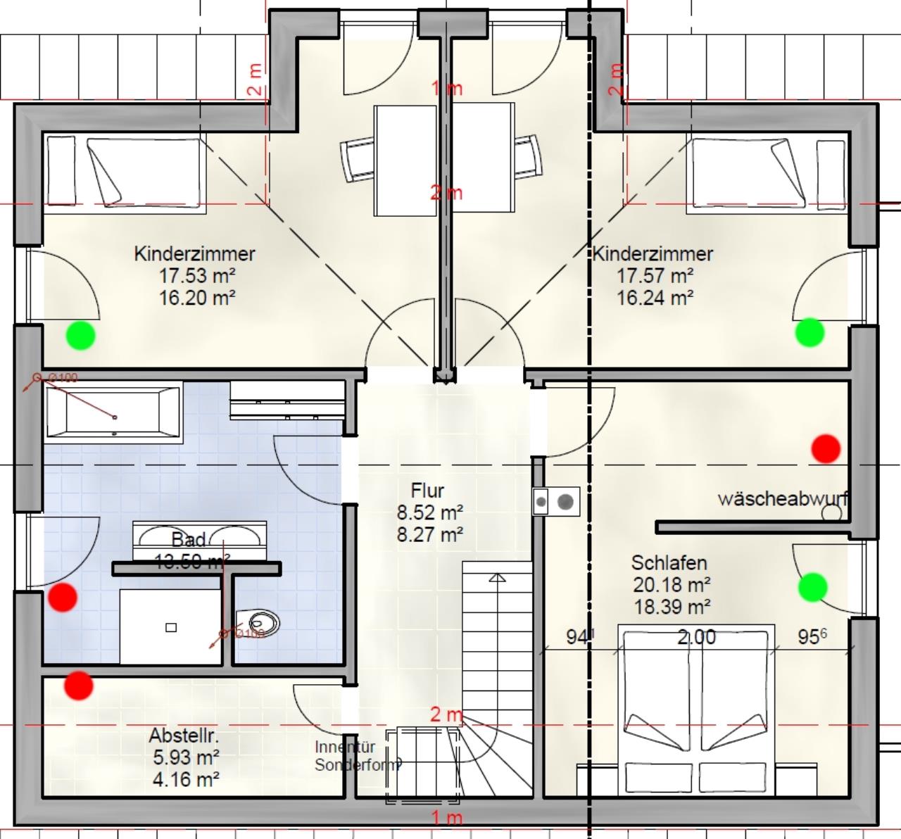

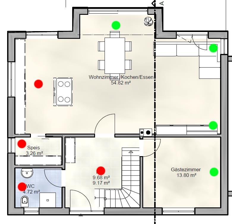

Im Erker ist ein Zuluft Ventil über der Sitzecke eingeplant. Macht es Sinn dieses in eine Ecke zu versetzen um die Gefahr der Zugluft zu minimieren?

Hier noch das Lüftungskonzept, allerdings wurde noch mit Aufstellung im Technikraum gerechnet:
https://docdro.id/8skOkf3

Pommes01 schrieb: -Wir haben keine festen Bögen zur Verfügung gestellt bekommen und uns alles zu recht gebogen. Gerade der 90 Grad Übergang von Boden zu Wand sieht dann wie auf den Bildern aus. Durch den Knick wird das Rohr etwas eingedrückt, welche Folgen kann das verursachen?
Eigentlich gibts dafür Verbinder.
Für Poloplastschläche z.B. auf Seite 24
https://www.poloplast.com/fileadmin/downloads/downloads_gesamt/kwl/THB_POLO-KWL_02_18.pdf

Der Druckverlust wird höher, ob das jetzt im Keller ein Problem ist kommt darauf an ob bei diesen Raum ein hoher Volumenstrom benötigt wird. Der Volumenstrom hat eine höhere Auswirkung als die Länge. Wenn du beispielweise einen Schlauch mit höherem Querschnitt oder zwei Schläuche verwendest kannst due dem Druckverlust der durch lange Leitungen hervorgerufen wird entgegenwirken da du den Volumenstrom verringerst (siehe Seite 56-57 im oben verlinktem Katalog).

Sehe gerade 23 m³/h für KG Zimmer wird vermutlich kein Problem sein. Als was wird den der Raum genutzt? Hoffentlich nicht für den Sport. Wie sind den die Abmessungen des Kanals?

Hast Du die Schläuche bei Installation in die Länge gezogen ? Falls nicht ist der Luftwiderstand des Rohres höher, da mehr von diesen Riffeln.
Generell sind diese Schläuche bei Experten nicht so beliebt, da sie sich nachträglich (falls notwendig) schwer reinigen lassen. Rundschläuche oder Wickelfalzrohre sind da besser. Denke aber der Zug ist bei Dir schon abgefahren.

Glaub auch nicht das im Keller hohe Volumenströme hast und daher sind die langen Leitungen dorthin zu vernachlässigen. Bei den 90-Grad Übergängen würde ich mir selbt 90-Grad Verbinder besorgen und diese einbauen. Mit dem Knick verengst du dir nur unnötig die Leitung.

Flachkanal ist 140x50mm. Dieser wurde ja extra genommen um in die Installationsebene zu fahren. Die Schläuche kann man nicht großartig auseinander ziehen, dafür sind sie zu starr, innen sind sie glatt.
Diese starren Bögen kosten ja über den Fachhandel nochmal ganz schön Asche (da ja auf jeder Seite nochmal so ein Adapter benötigt wird).
Im Keller soll später ein Partyraum errichtet werden, wird also sporadisch genutzt aber dann auch mit mehreren Personen. Ich könnte hier nochmal ein paar Meter einsparen durch einen anderen Rohrverlauf. Sinnvoll? Oder vielleicht in diesem Raum Zu und Abluft tauschen? Die 20m Leitung verspringt im Haus insgesamt 4x um 90 Grad.

Ich habe mir gerade aus Interesse das Berechnungsblatt angesehen. Also nach der DIN 1946-6, so wie ich sie kenne, sieht das nicht gerade aus:
Wohnfläche 251 m², konzipiert für 4-5 Personen?
reduzierte Lüftung: 234 m³/h
Nennlüftung: 335 m³/h --> 80 m³/h pro Person (!)
Intensivlüftung: 435 m³/h
Mit Luft wurde also nicht gespart, und die Aufteilung der Volumenströme und die Aufteilung der Auslässe auf die Räume ist nicht vernünftig. Wenns akustisch erträglich sein soll und nicht knochentrocken im Winter, dann müssen die Volumenströme noch angepasst werden, sonst wird es in den Schlafräumen ungemütlich, die ja am nähesten zum Verteiler liegen.
Ich würde das sicher nicht so lassen.  Der Biegeradius ist viel zu klein.  Dafür wurden eben
die 90 Grad Bögen für senkrecht und waagrecht  geschaffen.
Durch die hohe Spannung an der Rückseite kann der Schlauch reißen. Das kann nach Jahren passieren. Ausserdem erhöht sicht der Luftwiderstand, wenn der Schlauch knickt.
Wenn das System von Wolf ist, dann würde ich dort anrufen und mich beraten lassen.
Bei runden Schläuchen ist der Biegeradius R mind. dem Durchmesser D.
Bei diesen Flachschläuchen ist gar keiner angegeben, da ich davon ausgehe, dass diese nur
nit den Bögen verlegt werden.  Wenn man an den Bögen spart, dann spart man am
falschen Eck.

Ich kann Kleinermuk nur zustimmen, was die Bögen betrifft.

Ich hab jetzt einen Weg gefunden um den 20m Strang auf ca. 15-16m zu verkürzen. Auch werde ich die Knicke austauschen und durch die Hersteller Winkel ersetzen.
Wo ich mir halt noch ein bischen Sorgen mache sind die Anzahl dieser Knicke/Winkel. Beim Keller sind das teilweise 4 Stück an einem Strang.
