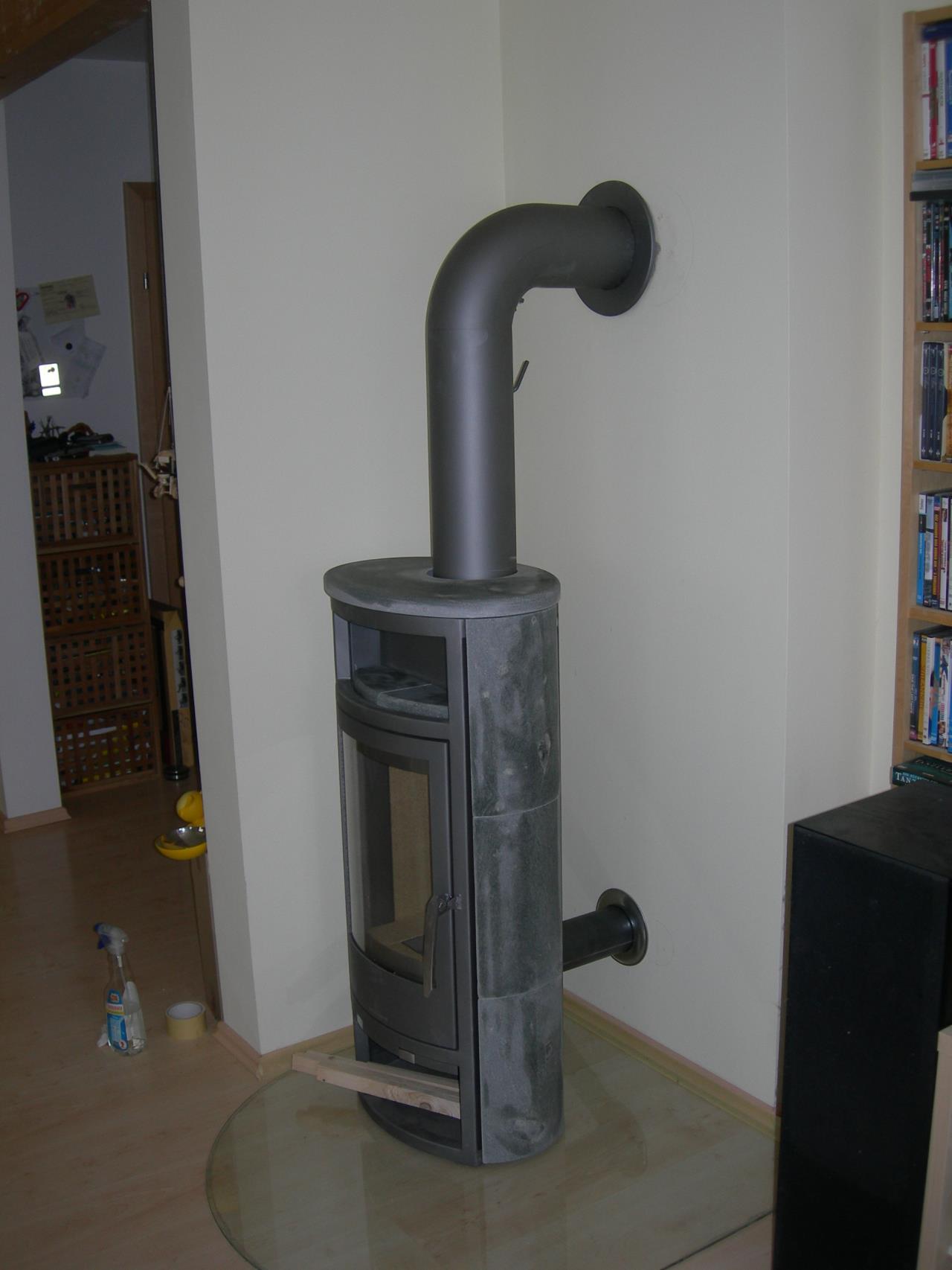

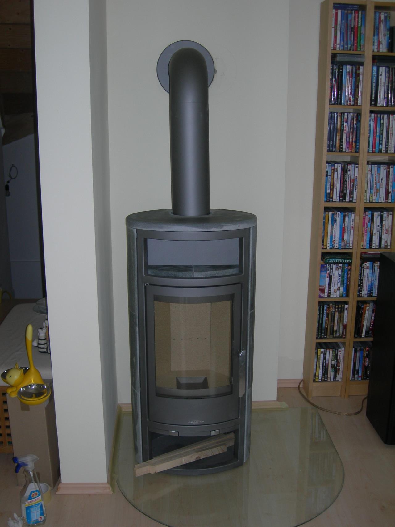

wir haben an fast identischen Grundriss (auch Terrasse) nur bissl kleiner und ohne Abtrennung, sogar das Oferl steht an der gleichen Stelle emoji
Haben an Oranier Specksteinoferl mit 5kW Heizleistung. An Kleineren gabs nicht.
Zum Vergleich: Heizleistung Hütte: 5,2kW, Gas + FBH
Heizverhalten: meist in der Übergangszeit, wenn nicht(mehr) geheizt wird werfen wir abends das Oferl an.
Wenn Du nicht zuviel Holz auf einmal reinschmeißt, überheizt sich der Raum net wirklich. Allerdings habe ich mal den Fehler gemacht, auf mein zitterndes bibberndes jammerndes Weib zu hören und hab an trockenen Wurzelstock reingeschmissen, daraufhin hatten wir 31 Grad im Wohnzimmer, das war dann doch etwas warm.....
http://kraweuschuasta.at/ofen.html
lg Wolfgang
PS: Hast Du unsern Grundriss gestohlen, hä?????

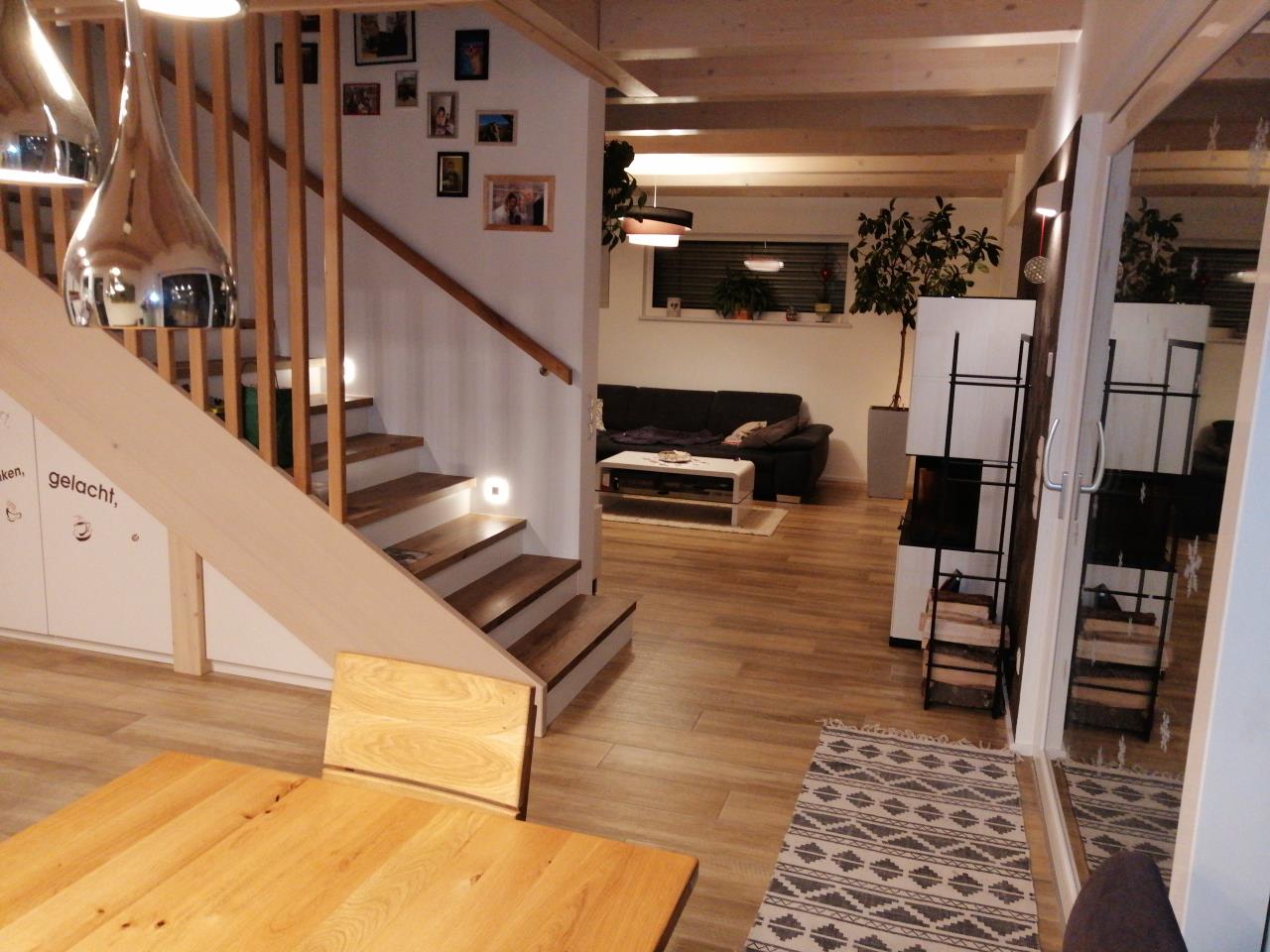

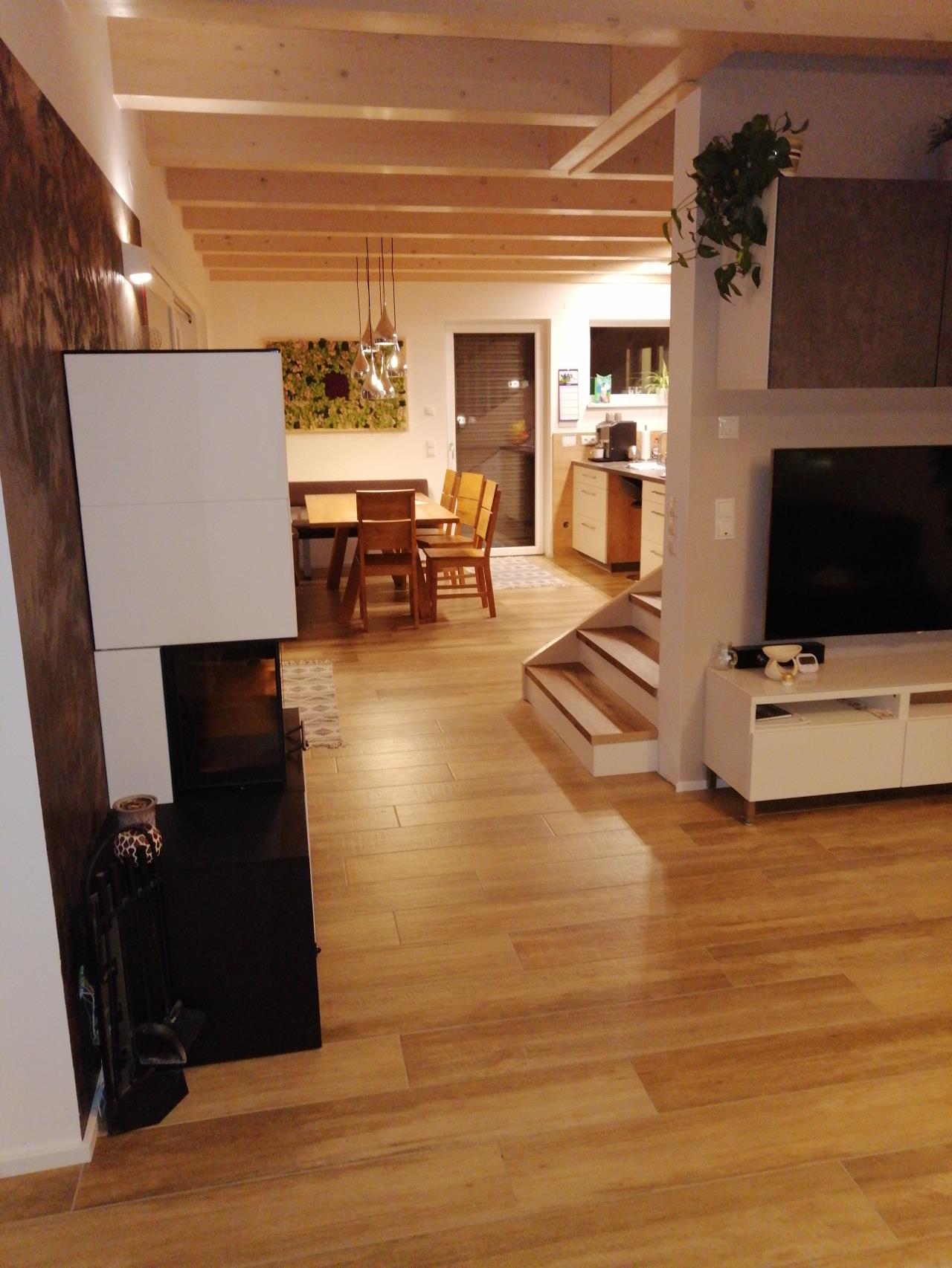

13.1.2019  (#10)
@Newhaven
Voila...
2019/20190113950890.jpg
2019/20190113379315.jpg
lg Wolfgang
