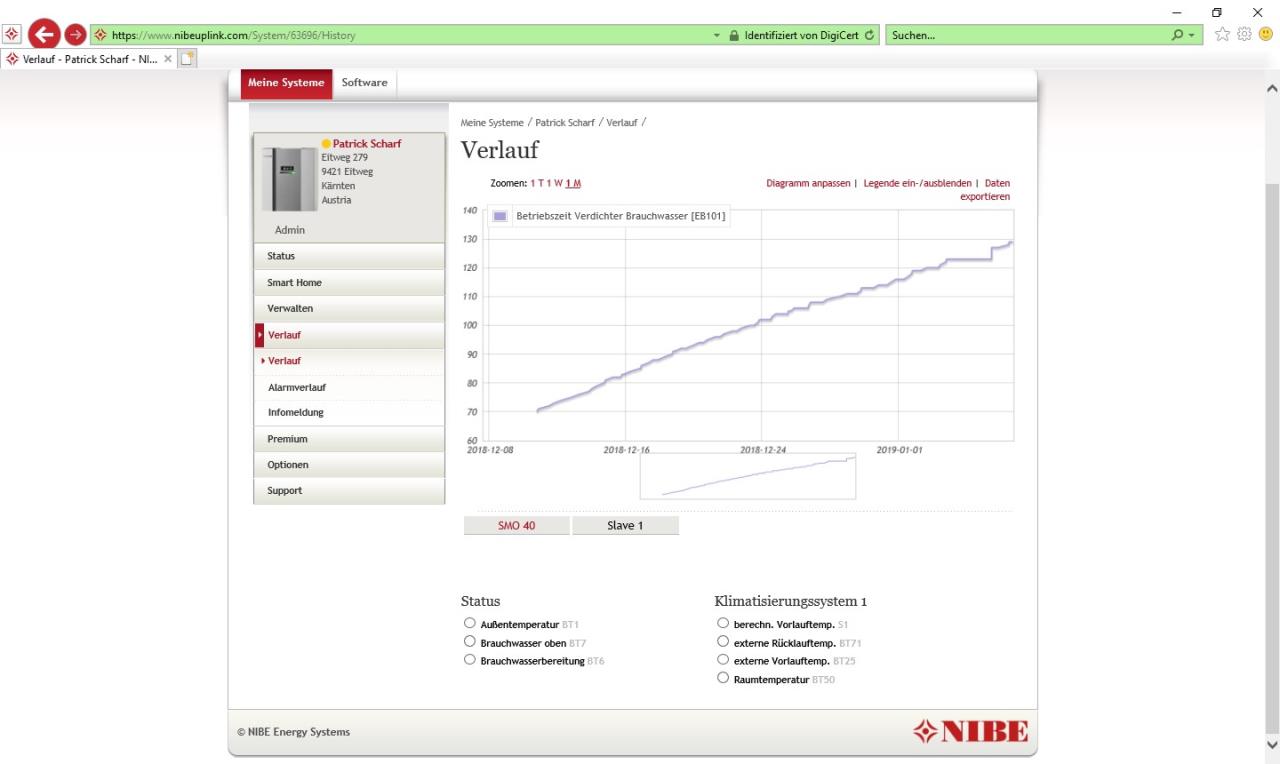

Ich habe den KNV Premium UPlink wo aber nur wenige Kurven zum Auslesen sind
Wie kann man da die restlichen Kurven loggen bzw. Auslesen?
Mit welchem Programm kann man die öffnen?
Wenn ich den USB Stick anstecke und die Daten drauf lade oder Logge bekomme ich beim Öffner nur Zahlen (Textdateien)
Habe es auch im Forum nicht gefunden und im Handbuch ist so nicht drinnen
Danke lg

7.1.2019  (#2)
Die unten habe ich alle im Uplink
Im Forum gibt es aber noch viele andere und überlagerungen auch
SMO 40
Außentemperatur BT1
Brauchwasser oben BT7
Brauchwasserbereitung BT6 Klimatisierungssystem 1
berechn. Vorlauftemp. S1
externe Rücklauftemp. BT71
externe Vorlauftemp. BT25
Raumtemperatur BT50
Bei Slave1
Verdichtermodul
Rücklauftemp. EB101-BT3
Betriebszeit Verdichter EB101
Betriebszeit Verdichter Brauchwasser EB101
Verdichter Betriebszeit Kühlung EB101

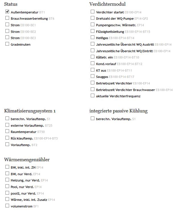

Hi,
das sind die Standarddaten wenn ich nicht irre. Beim Premiumaccount müsstest mehr haben.
Bei mir schaut es so aus:

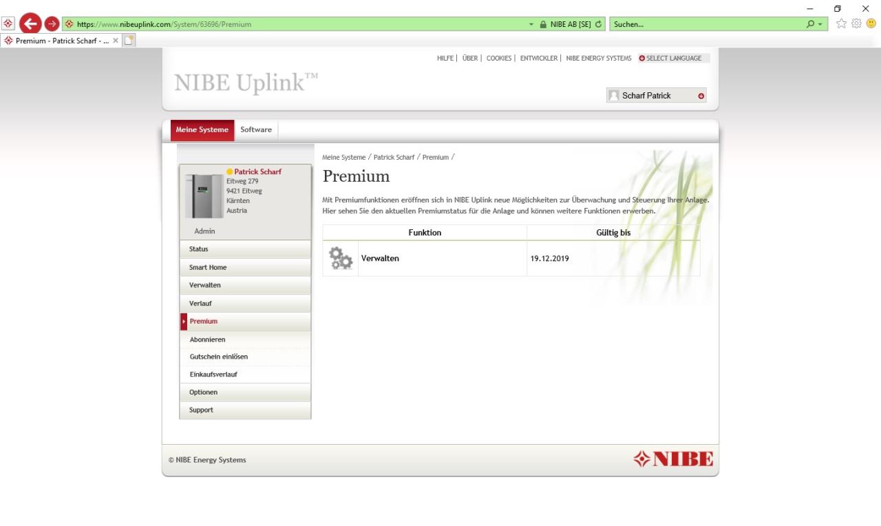

nein das hab ich nicht so
abgeschlossen am 19.12.2018
bez. hab ich glaube 24,90,-

Hallo
Du hast nur Verwaltung gekauft, damit kannst du Einstellungen vornehmen.
Damit du verschiedene Kurven abrufen kannst, musst du Verlauf/History kaufen.
Liebe Grüße Hans

8.1.2019  (#8)
wie der Hans schreibt,
deine option ist die wp über das internet fernzusteuern und fernzuwarten.
die andere ist alle parameter als kurven darzustellen und bis 2 jahre zurück zu monitoren...
