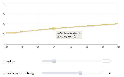

  •  Lindenwirzt
8.1.2019  (#9)
Die Anlage kann die VL VL [Vorlauf] Temperatur NICHT beliebig erhöhen, sie kann immer nur ein gewisses Delta auf die RL RL [Rücklauf] Temperatur heizen. d.h. es dauert einfach eine gewisse Zeit bis ein solcher Sprung in der VL VL [Vorlauf] Temperatur erreicht wird. Wenn die berechnete VL VL [Vorlauf] plötzlich um ein paar K ansteigt dauert es mehrere Stunden bis die WP WP [Wärmepumpe] das erreicht.
Berechnete VL VL [Vorlauf] von 38°C bei einem Neubau verputzt mit 50er Ziegel halte ich aber für recht unrealistisch, ich bin aber selber Laie. Ich bin mit meinem Haus und 50er Massivbauweise am oberen Ende der hier dokumentierten Anlagen und ich bin bei 0°C Außentemperatur bei 30°C oder 31°C VL VL [Vorlauf]. Da bin ich noch am Optimieren. Was ich gesehen habe sind viele hier unter 30°C VL VL [Vorlauf] bei 0°C AT AT [Außentemperatur] (Außentemperatur). 38°C habe ich überhaupt noch nie gelesen in diesem Forum.
Poste mal deine Heizkurve.

  •  hoert
8.1.2019  (#13)
Lindenwirzt schrieb: Poste mal deine Heizkurve.
2019/20190108585868.jpg
