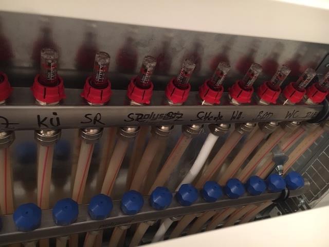

Jetzt meine Frage: Wie kann man jetzt am besten die Temperatur regulieren? Sollte man die Vorlauftemp. runtersetzten auf zb. 32 Grad oder wäre es besser im Fussbodenheizungsverteiler die Regler Raum für Raum zu verstellen? Unten stelle ich dann gleich ein Foto vom Verteiler rein, damit man sieht wie unserer aussieht.
Momentan sind die roten RIngerl alle bei 1.
Wenn ich nun die Temperatur runterstellen möchte muss ich dann im Uhrzeigersinn zudrehen?

2019/20190101838496.jpg

du kannt entweder den vorlauf drosseln (rotes kapperl runter nehmen und zurück schrauben, bis ich der flowmeter/anzeige ändert).
Oder über den Rücklauf... die blauen kappen zudrehen bis sich an der Anzeige was ändert (passiert meist erst knapp, bevor er ganz zu ist).
Wenn dir generell zu heiß ist, kannst die Temperatur an WP WP [Wärmepumpe] runter drehen.
